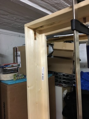

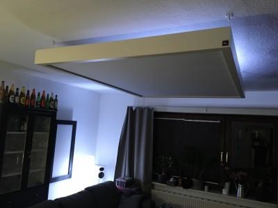

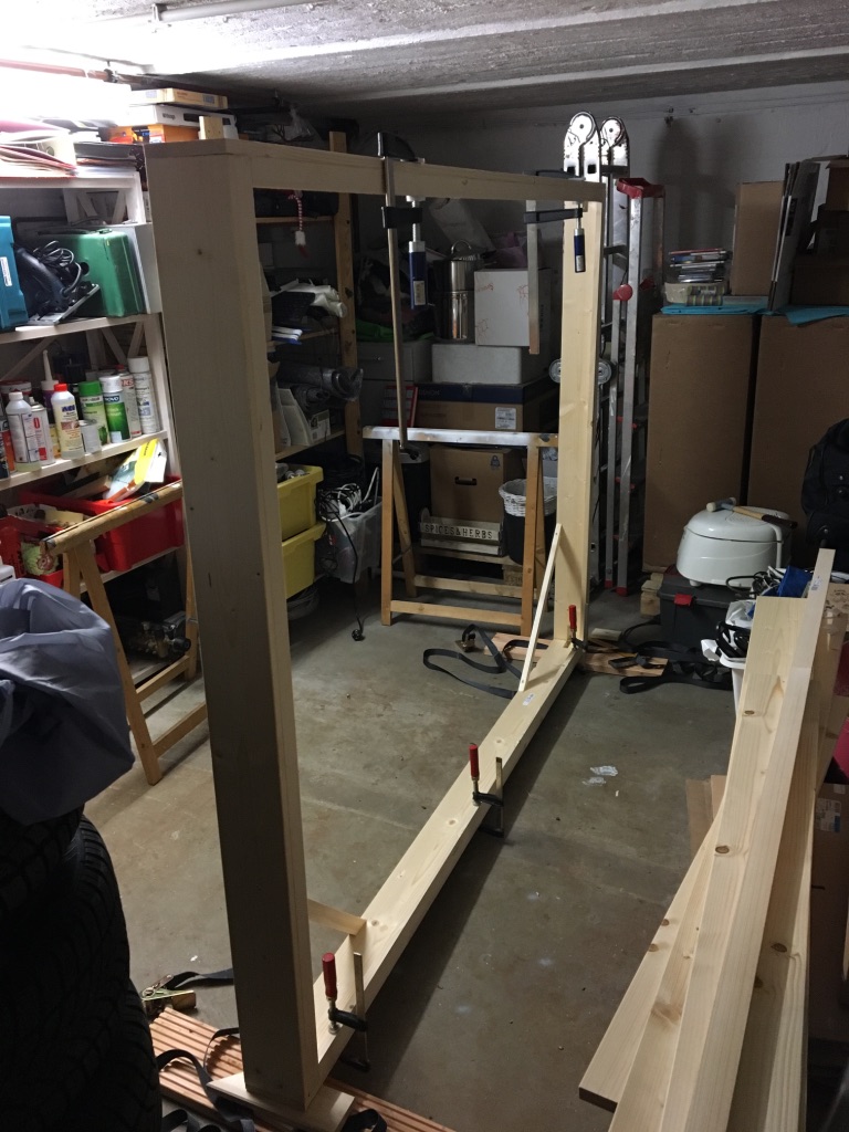

Halli hallo,
ich habe nun endlich mein Deckensegel fertigstellen können. Leider fehlte mir dann doch der Platz im Keller um es so herzurichten, wie ich es gerne gehabt hätte - aber, so ist es auch gut für mich. Ich wollte zum einen Die Reflexionen an der Decke abmildern und zweitens die Top Middle LS unsichtbar werden lassen. Hat alles super funktioniert. Ich bin sehr zufrieden. Die Stereoortung ist besser geworden und alles klingt noch präziser (sagt auch die Freundin).
Aber, hier nun ein paar Fotos:
Weitere Bilder folgen sogleich (nervt, das man nicht mehr pro Beitrag uploaden kann...)
Zuletzt geändert von altram am Mi 26. Okt 2016, 13:29, insgesamt 1-mal geändert.

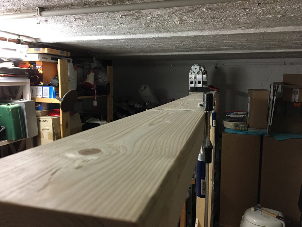

Re: Mein DIY Deckensegel mit integrierten ATMOS LS
Leider musste ich die Befestigungen so wählen, da ich in meiner Strohdecke die Balken treffen musste.. Naja, verschmerzbar. Als Beleuchtung fungieren 3 Elagato Avea. Sieht schick aus abends.
Toll! Leider fehlt mir komplett die Zeit für solche Maßnahmen!
Hast Du vorher/ nachher Messungen gemacht/ machen lassen?
Vorher ja, nachher kommt noch. Aber viel wichtiger ist mein subjektiver Eindruck. Und der sagt mir: ist toll. Auch der Klatschtest fällt deutlich besser aus. IN Stereo klebt die Stimme förmlich in der Mitte - sehr sauber und differenziert.

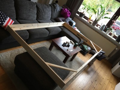

Sieht super aus.
Und das mit den integrierten ls ist auch geil.
Wie groß ist es den geworden ? Nach Miniatur sieht es ja nicht aus.

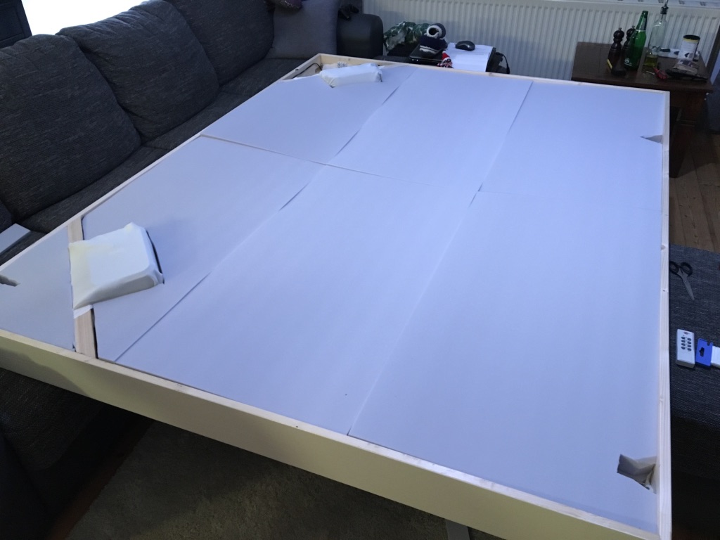

Falls die Basotect-Platten Standardmaß sind (100x50), würde ich (dem Photo nach) auf ca. 200x150cm tippen....

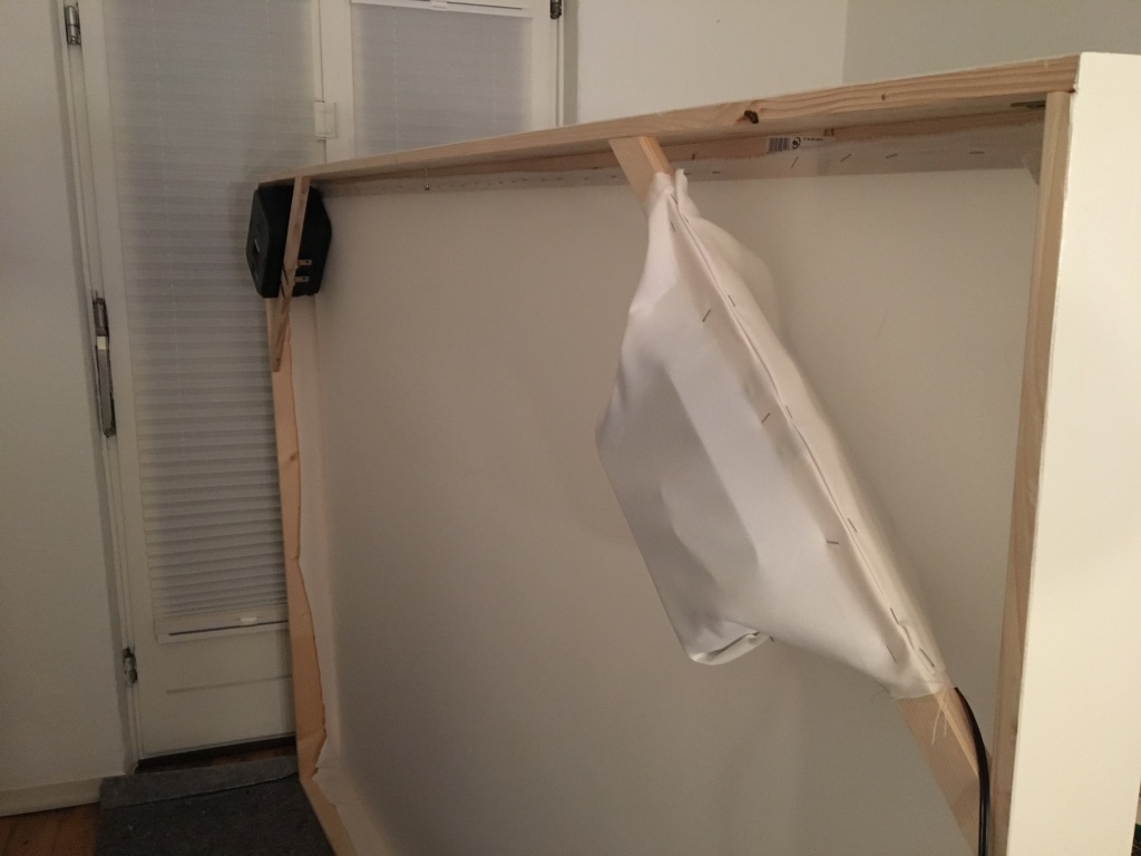

Jupp. Ganz genau. Sind ca 2m x 1,5m. (hätte ich fast nicht aus dem Keller bekommen. o_O)
Habe ein Netz aus Seilen als Unterbau gezogen, damit die Platten nicht auf dem Akustikstoff aufliegen...
Mit den integrierten LS fetzt echt. Das erwartet keiner...
Und danke für Eure Meinungen.
