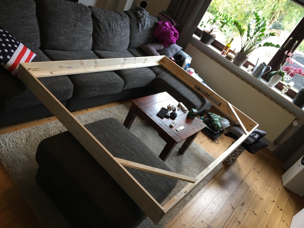

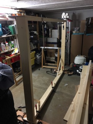

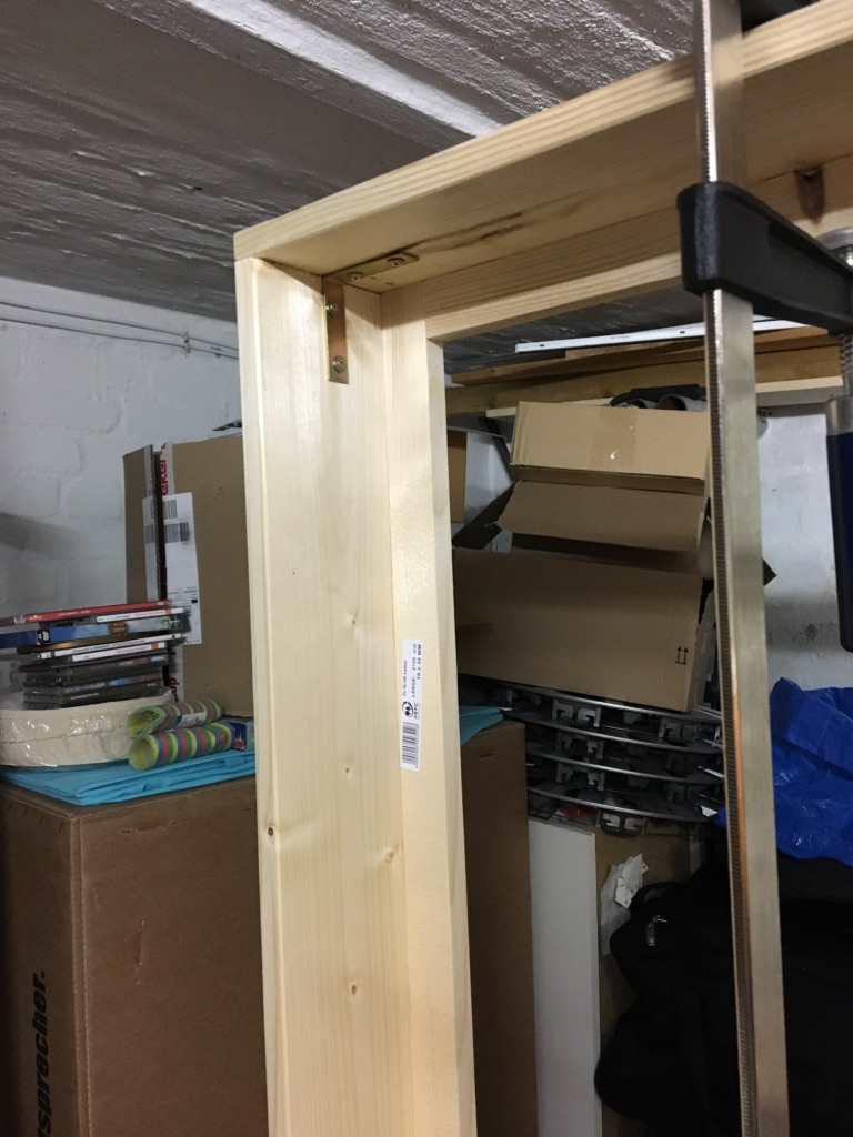

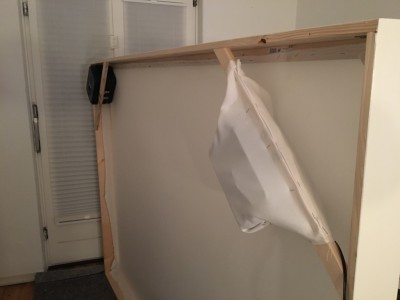

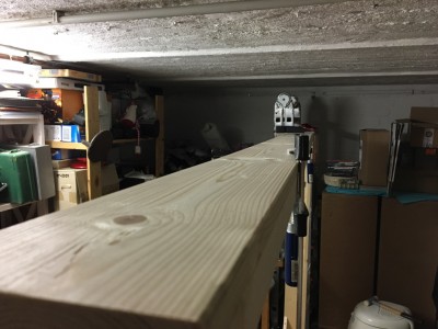

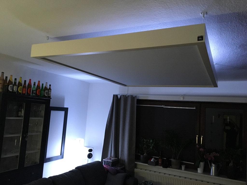

Halli hallo,
ich habe nun endlich mein Deckensegel fertigstellen können. Leider fehlte mir dann doch der Platz im Keller um es so herzurichten, wie ich es gerne gehabt hätte - aber, so ist es auch gut für mich. Ich wollte zum einen Die Reflexionen an der Decke abmildern und zweitens die Top Middle LS unsichtbar werden lassen. Hat alles super funktioniert. Ich bin sehr zufrieden. Die Stereoortung ist besser geworden und alles klingt noch präziser (sagt auch die Freundin).
Aber, hier nun ein paar Fotos:

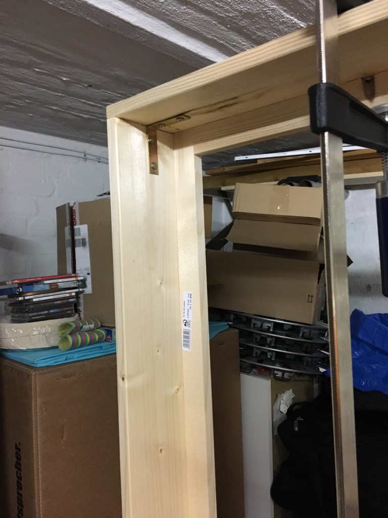

- Rohbau
- Rohbau 2
- Rohbau 3
- Rohbau abgeschlossen - Vor der Lackierung
- Bespannt (von MR Akustik) und LS integriert
Weitere Bilder folgen sogleich (nervt, das man nicht mehr pro Beitrag uploaden kann...)

Toll! Leider fehlt mir komplett die Zeit für solche Maßnahmen!
Hast Du vorher/ nachher Messungen gemacht/ machen lassen?
Re: Mein DIY Deckensegel mit integrierten ATMOS LS
Verfasst: Mi 26. Okt 2016, 14:18
von altram
Vorher ja, nachher kommt noch. Aber viel wichtiger ist mein subjektiver Eindruck. Und der sagt mir: ist toll. Auch der Klatschtest fällt deutlich besser aus. IN Stereo klebt die Stimme förmlich in der Mitte - sehr sauber und differenziert.

Gratuliere !!
Hatte ja ein ähnliches Projekt am Start und weiß somit um die ganze Arbeit....
Deine Höreindrücke decken sich übrigens kpl. mit meinen...
altram hat geschrieben:(sagt auch die Freundin).
Ein nicht zu unterschätzender Aspekt !!!!

Sieht super aus.
Und das mit den integrierten ls ist auch geil.

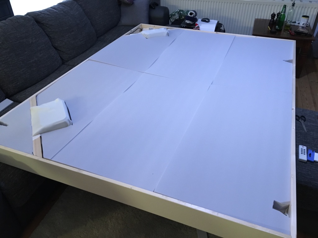

Wie groß ist es den geworden ? Nach Miniatur sieht es ja nicht aus.
Verfasst: Mi 26. Okt 2016, 15:26
von Andreas H.
Falls die Basotect-Platten Standardmaß sind (100x50), würde ich (dem Photo nach) auf ca. 200x150cm tippen....
Verfasst: Mi 26. Okt 2016, 15:32
von Langerr1
Ja könnte sein
Verfasst: Mi 26. Okt 2016, 16:17
von altram
Jupp. Ganz genau. Sind ca 2m x 1,5m. (hätte ich fast nicht aus dem Keller bekommen. o_O)
Habe ein Netz aus Seilen als Unterbau gezogen, damit die Platten nicht auf dem Akustikstoff aufliegen...
Mit den integrierten LS fetzt echt. Das erwartet keiner...
Und danke für Eure Meinungen.
