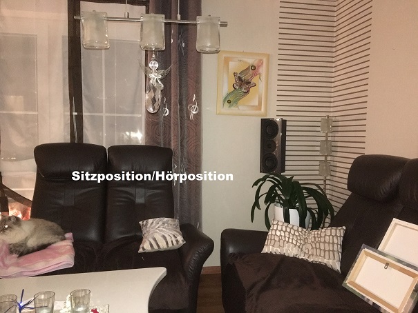

Ich habe heute 2 zusätzliche LS RS 54 erhalten- momentan habe ich vorne nuVero50 und 2x RS 54 als Reflexion-LS (für Atmos) (nuVero50 ist auch als center- hinten als Surround LS habe ich nuVero5 die an der Wand hänge, hinter der Hörposition auf Ohrenhöhe- ich würde die 2 zusätzliche RS 54 als Effekt-LS (Rear height back) einsetzten-bzw. als zusätzliche Reflexion LS wobei räumlich kann ich die nur oberhalb der nuVero5 aufhängen- welche Position würde Sinn machen die 2 zusätzliche RS 54 im Hinterem Bereich einzusetzen? Zum Einsatz kommt noch nä Woche Yamaha RX-A2060-
sur links.jpg (49.32 KiB) 1863 mal betrachtet

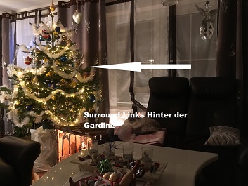

Zum Veranschaulichen möchte ich die Bilder posten- macht überhaupt Sinn zusätzliche RS 54 bei mir irgendwo zu platzieren?
der linke nuVero5 LS ist ziemlich versteckt- hinter der Gardine-hat jemand welche Tipps?

ich bin mir nicht sicher, ob ich die fotos richtig deute, aber die couch (udn damit der hörplatz) sind doch sehr dich an den rears
die idee der rs-54 ist es aber dass sie an die decke strahlen und die reflexion bei dir ankommt
ob das bei der jetzigen rearposition möglich ist, glaube ich fast nicht
kannst du die ls nicht auf den frontls anbringen?

hinten ist die Entfernung von Surround LS zum Hörerposition ca 1,25 m- was mir Kopfschmerzen bereitett ist die andere Seite- wo der LS hinter der Gardine "versteckt ist"- mein Dilema ist 2 zusätzliche RS 54 als Effekt LS zu "betreiben"- welche Position bietet sich an?- gleiche Höhe wie nuVero5 (so 90 Grad zur Hörerposition)- oder ein wenig höher aufhängen? (die RS 54 haben die Chasis dann ein wenig nach unten ausgerichtet) allerdings auf der linker Seite kann ich eigentlich hinter der Gardine nur oberhalb der nuVero5 anbringen

aber das ist echt schwierig, weil hinter der gardine wird halt der hochton flöten gehen
wie machst du das denn mit dem surround hginter der gardine?
wenn du die gardine irgendwo anders hinschieben könntest würde ich sagen hinten als direkstrahler anbringen mit der entsprechenden schalterstellung
