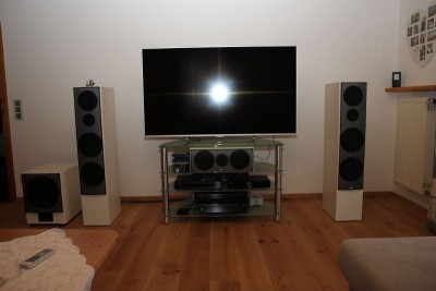

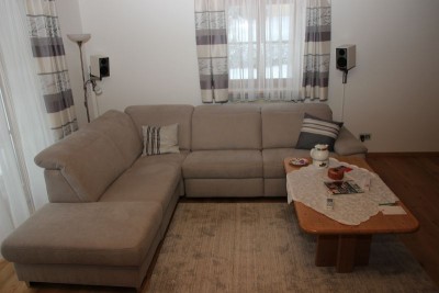

Nun bin ich zwar grundsätzlich mit dem Setup zufrieden, aber was die Raumakkustik angeht, muss ich das endlich mal angehen - natürlich dröht es und auch sonst ist nicht alles ganz ok. Letztes Jahr im Oktober haben wir das Wohnzimmer renoviert, neuer Parkettboden (nun geklebt), neue Vorhänge und neue Couch. Die Aufstellung ist weitgehend gleich geblieben, wurde nur auf die neue Couch neu ausgemittelt. Zudem hängen die Surroundboxen nun auf den hübschen Wandhaltern von Nubert. Bevor ich nun loslege, erst mal einige Bilder:
Blick auf die Couchecke Ansicht von anderer Seite Vom TV auf die Couch fotografiert Von der Couch zum TV Noch 1 Ansichten von der Fensterfront der Länge nach So, erst mal die Eckdaten des Raumes:

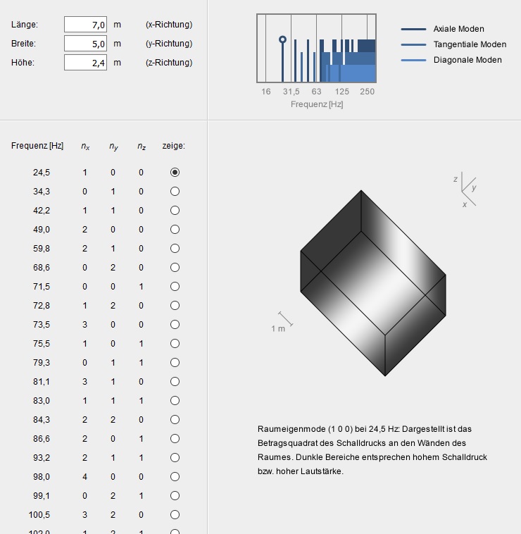

Länge: 6,96m
Breite: 4,96m
Höhe: 2,41m
Zur Aufstellung der LS einige Daten:
Die Standbox rechts steht 71 cm von der Wand entfernt
Abstand der 122 zur Wand hinten sind von vorne gemessen ca. 80cm, d.h. hinten sind 40cm Platz
Der Sub hat nach hinten 28cm und steht bündig mit den FrontLS
Die FrontLS haben einen Abstand von 2,16m
Der Center ist im Rack auf 49cm Höhe
Sitzabstand von den FrontLS bis zur Couch sind 2,85m
Wie man aktuell sieht, ist der Raum noch sehr "clean", das war vorher nicht so, da hingen noch mehr Bilder. Aktuell hallt es schon beachtlich. Weihnachten war es viel besser, da Stand der Baum in der freien Fläche, zudem ziemlich viel Deko und Beleuchtung, da war es wesentlich angenehmer. Es wird in nächster Zeit noch 2 Änderungen geben: Ein neuer Tisch ist schon bestellt, zudem soll die Schrankwand erneuert werden.
Ich habe mal einen Raummodenrechner bemüht, aber wie es mir scheint kann man hier wohl nur 5 Bilder hochladen. Muss ich wohl in einem weitern Post noch einfügen. Demnach wäre es jedenfalls schon mal bei 24,5 und 34,3 Hz mal fies. Ich habe mal mit dem iPad einen Sinusgenerator ans Apple TV gestreamt und auch mal die Standboxen + den Sub damit gefüttert. Mit dem iPhone habe ich dann gemessen wo es aufdickt. Nun, das klappt nur bedingt. Zum einen gibt es wohl eine Problembereiche, wo die dB Anzeige dann im Bereich von mehreren dB "flackert" zudem ist die Messung insofern nicht so aussagekräftig weil auch z.B. die liebe Schrankwand massiv angeregt wird und das Teil scheppert zum Teil echt fies (besonders die dünne Rückwand). Aber: Die beiden Problembereiche habe ich auf alle Fälle, zudem natürlich über den gesamten Verlauf noch diverse Täler.
Länge: 6,96m
Breite: 4,96m
Höhe: 2,41m

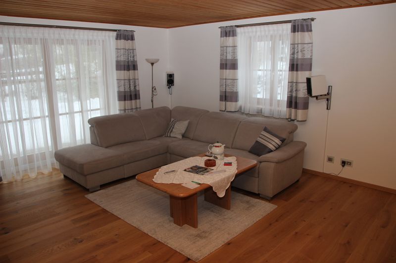

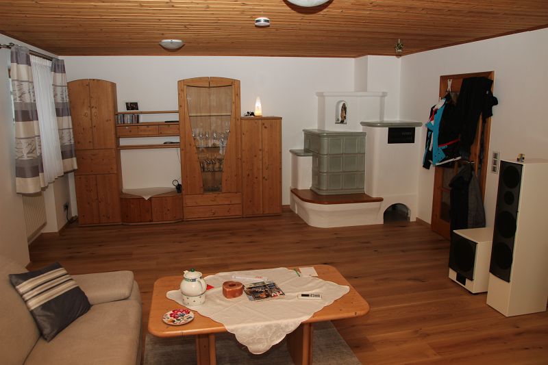

So,
und noch 2 Bilder:
und noch 2 Bilder:
