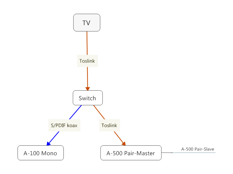

Mit AVRs kenne ich mich leider überhaupt nicht aus. Ich habe den Center über einen Toslink/SPDIF-Switch angeschlossen, den man beim z. B. bei Conrad für runde 50 Euro bekommt. Eine Schemazeichnung habe ich beigefügt. Für Hifi würde ich so etwas eher nicht einsetzen, aber für TV finde ich das akzeptabel. Es funktioniert auch tadellos.
Bei dieser Verschaltung kann man die Standboxen weiter als Pair betreiben, was doch einige Vorteile mit sich bringt.

Die nuPros können aber nur Stereo-PCM entgegennehmen. Der S/PDIF-Switch würde 5.1 Signale weiterleiten, womit die nuPros nichts anfangen können.
Der TE will aber, so ich es verstanden habe, einen "echten" Center vom Pre-Out des AVR ansteuern, also drei Kanäle, weswegen deine Lösung im "PCM-Stereo-Modus" auch nicht das erklärte Ziel darstellt.

@Weyoun:
Danke für deinen Hinweis. Aber doch nochmal zum Mitschreiben, weil mir das ganze Surround-Thema fremd ist: Der Toslink-Audioausgang des TV liefert doch Stereo, und wenn ich ein nuPro-Paar auf direktem Wege damit füttere, liefern sie auch korrekten Stereo-Ton, oder etwa nicht? Und ändert das Dazwischenschalten des Switch irgendetwas daran? (Außer dass das Signal vielleicht etwas "unsauberer" wird.)

jodother hat geschrieben:Der Toslink-Audioausgang des TV liefert doch Stereo, und wenn ich ein nuPro-Paar auf direktem Wege damit füttere, liefern sie auch korrekten Stereo-Ton, oder etwa nicht?
Ja, wenn das Signal reines Stereo-PCM ist. Wenn der Toslink-Ausgang Dolby Digital oder DTS ausgibt, bleiben die nuPros stumm, weil das beides nicht decodieren können.
jodother hat geschrieben:Und ändert das Dazwischenschalten des Switch irgendetwas daran? (Außer dass das Signal vielleicht etwas "unsauberer" wird.)
Ein Dazwischenschalten eines Switches hat maximal die negative Eigenschaft, dass die Latenzzeit erhöht wird. Je mehr Switches hintereinanderhängen, desto mehr hängt der Ton dem Bild hinterher. "Unsauberer" wird da eigentlich gar nichts, weil ein Switch das Signal "refreshed", also auf einem konstanten Pegel belässt. Dieses "Refreshing" verursacht halt die minimale Latenz.

Beitrag von jodother »
Besten Dank für die Klarstellung! Das mit der Latenz kann ich gut nach vollziehen. Es macht sich aber nicht bemerkbar, z. B. durch einen Halleffekt. Hat sicher auch damit zu tun, dass ja sowohl Center als auch Stereo-Paar (das Wort "Satelliten" geht mir bei den A-500 etwas gegen den Strich) am Switch hängen.
