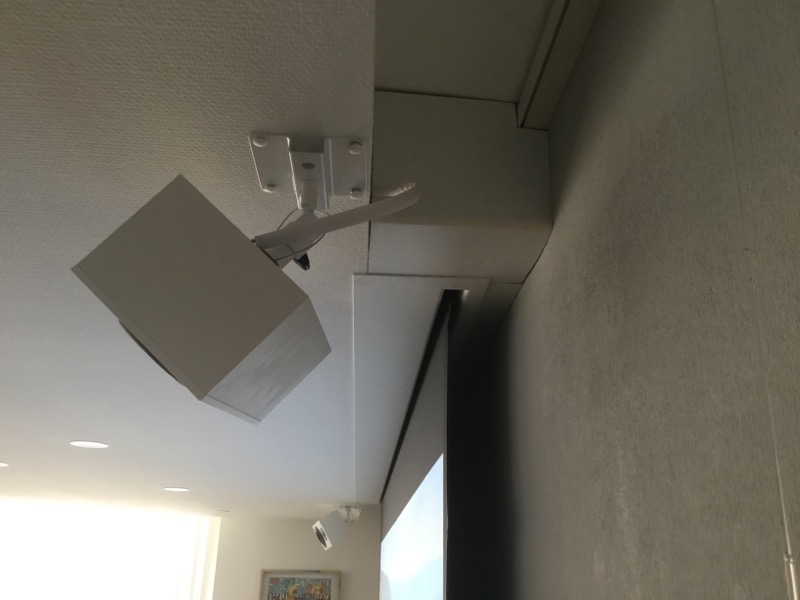

Ich habe die Lautsprecher mit diesen Halterungen: LUA SB-01 an den original Terminalschrauben befestigen können , es genügen die originalen Schrauben zur Befestigung , es müssen keine neuen Löcher gebohrt werden , der Originalzustand bleibt erhalten .

Habe es ähnlich gelöst. Einfach die Halter (von Amazon) hinten angeschraubt, da bin ich schmerzfrei. Dann ein wenig zum Hörplatz eingedreht. Es klingt schon eine ganze Ecke räumlicher, aber so wirklich der Aha-Effekt kommt nur bei den Demo Disks auf.
