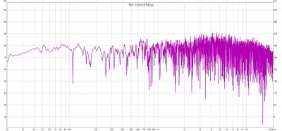

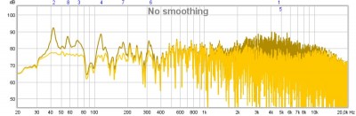

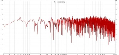

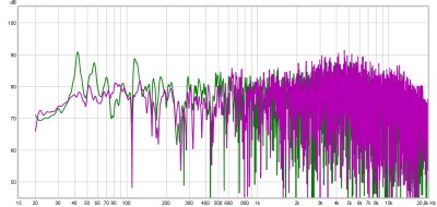

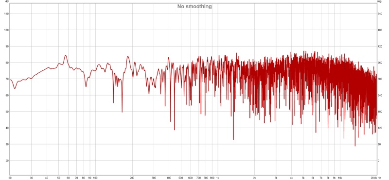

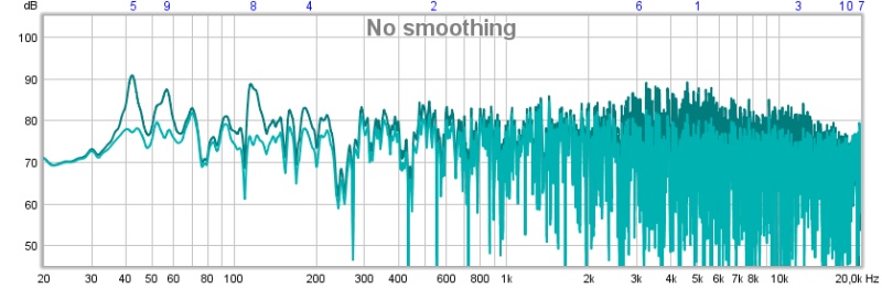

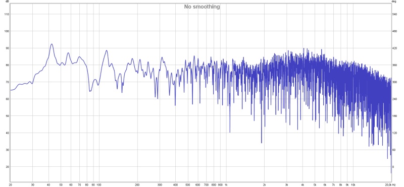

Nach einigen DIRAC-Plänen, die mir einfach immer zu teuer waren und diversen Überlegungen in die Raumakustik mittels Absorbern zu investieren, habe ich heute morgen mal mein Wohnzimmer als Lautsprecherverschiebebahnhof genutzt und die Front-LS neu eingepegelt und mittels UMIK1 und REW sowie vielen Anleitungen gespielt.
Raus gekommen ist ein Sammlung von locker 25 Messungen pro LS, und dadurch bedingt ein bisschen Umräumen und unstellen der Front-LS.
Entgegen der meist wahren Ansage, dass die LS von der Wand weg sollen, ist bei mir der Bassverlauf am Hörplatz harmonischer, wenn die LS näher an die Wand kommen (links und rechts aber Unterschiedlich).
Zudem ist die "Bassstellung" der Frequenzweiche an einem LS hilfreich, am anderen LS kontraproduktiv.
Auch helfen verstopfte Bassreflexrohre an einem LS, am anderen haben Sie negative Auswirkungen auf den Bass :mrgreen:
Das Ergebniss von dem ganzen seht ihr in den angehängten Grafiken.
Da man am Frequenzgang sieht, dass noch Potential vorhanden ist, habe ich ein MiniDSP HD gekauft (hier bringt die Therorie-Frequenzgangkurve von REW viele Verbesserungen auch im Hoch-/Mittelton) um das ganze noch zu optimieren.
Die ersten Messungen hatten im Bereich unter 150 Hz +-10db Pegel!
Sollte das MiniDSP wirklich einschlagen, wie in den Diagrammen zu sehen, mache ich mit den Veros ein paar kräftige Klangsprünge :mrgreen:
Mehr nach Anlieferung uns ausprobieren!
Dann gucke ich mir auch noch mal ein paar andere Punkte der Raumakustik an, um den Mittel/Hochton in den Griff zu bekommen!
Der Frequenzschhrieb vom rechten LS. Braun die aktuelle Realität, orange soll realität werden, wenn das MiniDSP HD da ist!
Der Frequenzschhrieb vom linken LS. Dunkelgrün die aktuelle Realität, hellgrün soll realität werden, wenn das MiniDS PHD da ist!

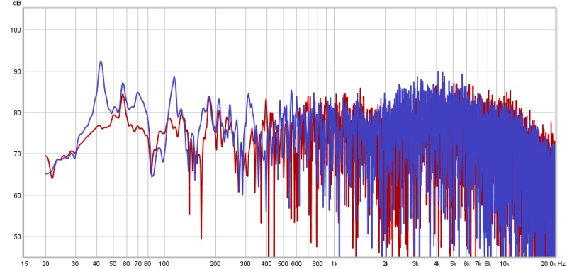

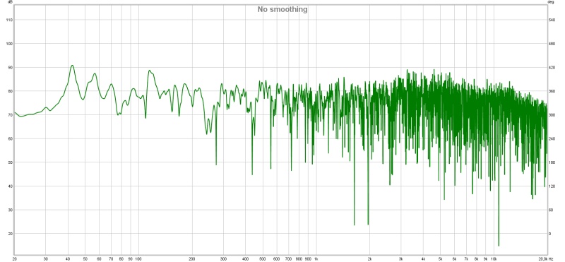

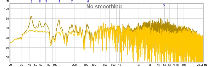

Der Bass ist bedeutend präziser, nicht mehr so dröhnend, wesentlich harmonischer.
Die Mitten/Höhen sind auch weniger anstrengend und aggressiv.
Ich werde aber noch ein bisschen mehr rumspielen und testen, denke da ist noch einiges an Potential.
Evtl. gönne ich mir auch das DIRAC Update, will mich da aber erst mal einlesen!
Habe mal ein paar Messungen mit Bildern vom Frequenzgang:
Vergleich des linken Kanals
Linker Kanal mit DSP
Linker Kanal ohne DSP
Zuletzt geändert von JensII am Do 25. Mai 2017, 08:55, insgesamt 1-mal geändert.

Und der rechte Kanal:
Vergleich rechter Kanal
Rechter Kanal mit DSP
Rechter Kanal ohne DSP
