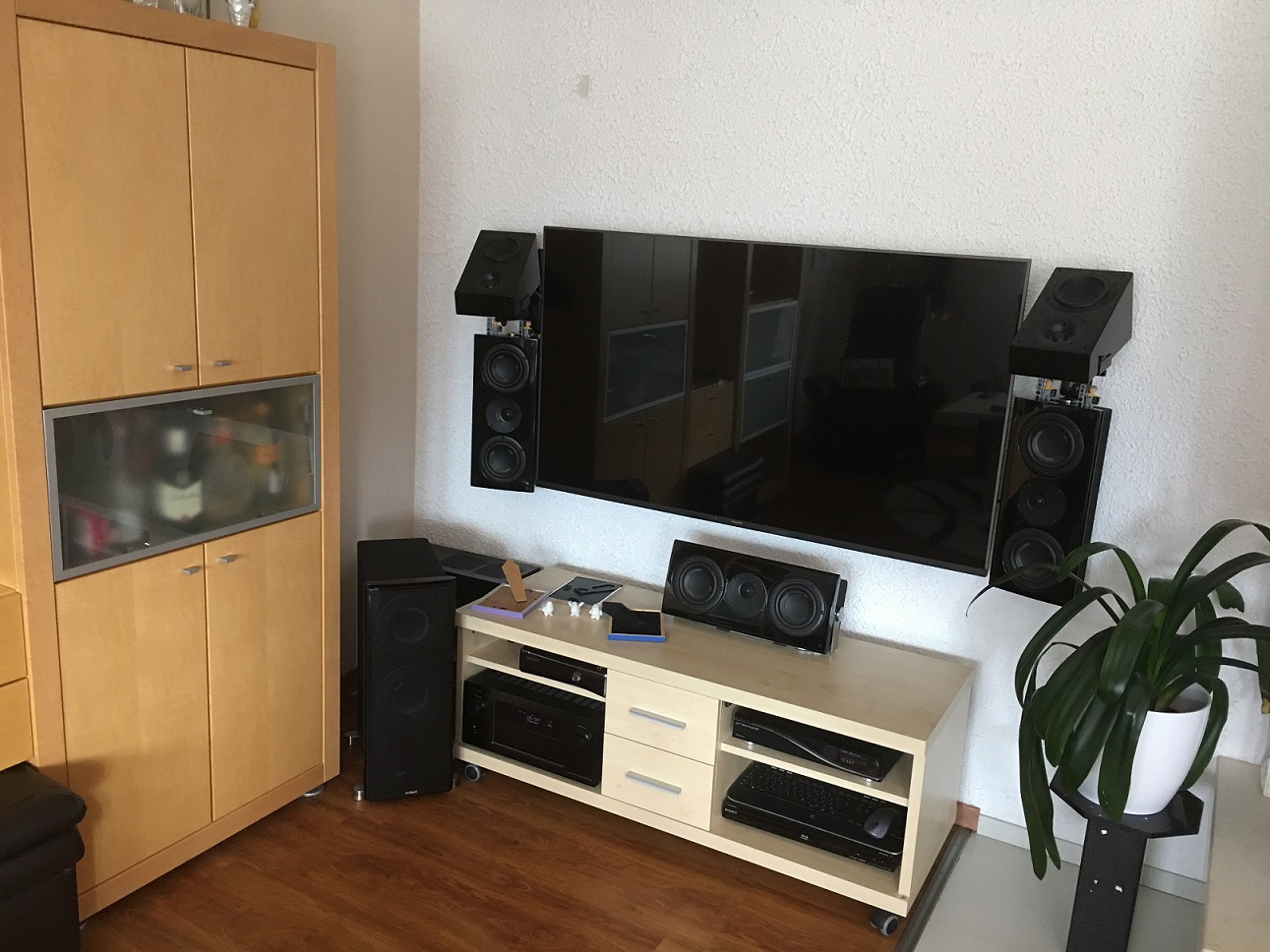

Meine mommentane Konstellation der Dolby-Atmos Surround Anlage sieht so aus:
Front 2x nuVero 50
Center nuVero 50
Rear 2x nuVero 5
Sub AW-12
2x RS-54 als Reflexions-LS (frontal)
2x RS-54 als Back-High
auf dem Bild sieht es so aus (frontal)
Nun meine Frage:
ich "trage mich" mit den Gedanken statt hängenden nuVero 50 auf nuVero 140/170 auch im Surround -Set mit Dolby-Atmos, umzusteigen- ich stehe gerade vor Zimmerrenovierung- ich kann die sichtbare Wohnwand um ca- 80-85 cm (das ist die Breite von dem 2-türigen Schrank) von dem SUB und von den linken nuVero 50 frontal verschieben dh. die Ecke ein wenig "lüften" um für die Stand-LS Platz zu machen. meine Hörposition würde sich dann evtl. ein Wenig seitlich in die Zimmer-Mitte, verschieben- Was meinen die Akustik-Experten?
Würde so ein Umstieg akustisch hörbare Gewinn mit sich für mich bringen?? Ist es überhaupt möglich unter dieser Konstellation alle Vorteile und Qualitäten der nuVero 140/170 auszuschöpfen?

Hörst du denn viel Stereo?! Wenn nicht, dann lass es wie es ist!
Zudem ist der Raum nicht wirklich groß/breit; da sind in meinen Augen selbst die 140er Perlen vor die Säue, von der 170 brauchen wir gar nicht sprechen.
Beide sollten mindestens nen halben Meter zur Seitenwänden haben, und auch ähnlich zur Rückwand.
Gruß Andy

Ja, sehe ich genauso. Viel zu eng alles, wenn du da ein gleichseitiges Stereodreieck einhalten willst, bist du sehr wahrschenlich auch viel zu nah an den 140/170 und hörst noch die einzelnen Wege.

Da du eh renovierst, solltest du vielleicht in die Raumakustik und Aufstellung investieren. Ich denke, dass bringt dich klanglich ein Stück weiter und kostet nicht so viel wie die großen Veros.

danke für die wertvolle Hinweise- mein Wohnzimmer ist nicht klein sondern für die Akustik sehr schwer zu optimieren. Das Zimmer hat L-Form- längerer Arm ist eben für Multi-Media vorgesehen, kürzerer ist für Essbereich- aber egal- ich werde mit den vorhandenen nuVero 50/5 und 4x RS-54 versuchen das Beste rauszumachen, irgendwann ziehe ich in den Keller um- dort "lebe ich mich aus"
