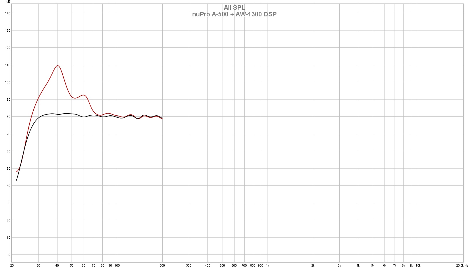

Ich habe in meinem Raum eine ziemlich fiese Rammode bei etwa 48 Hz. Hier brummts und dröhnts und wird schwammig. Durch die Option SYS-HP konnte ich diese mit der Einstellung auf 40 Hz zwar aufheben, allerdings fehlen mir jetzt logischerweise die darunterliegenden Frequenzen (die sind mir halt wichtig
Jetzt zur Frage: Bringt es hier was, die Reflexöffnungen auf der Unterseite mit Schaumstoff zu zu machen? Hat das schonmal jemand getan?
