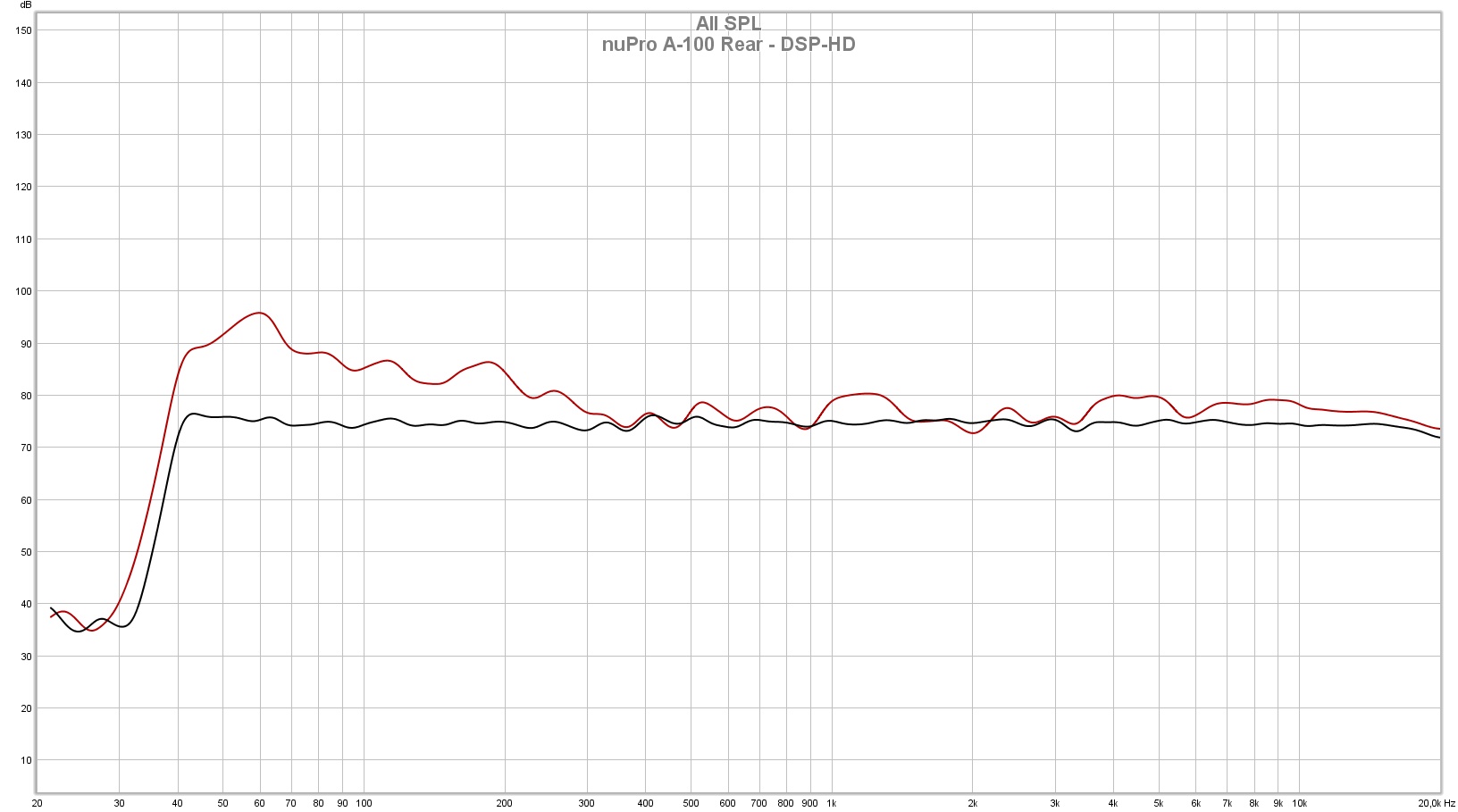

Stressfreier Klang ist auch ohne Subwoofer möglich. 8)
Einfaches Beispiel anhand einer Vorher/Nachher-Messung von einem Paar nuPro A-100:
Durch die DSP-Korrektur wird ganz besonders unterhalb von 300 Hz progressiv Membranhub und Endstufenleistung gespart. :!:
Dadurch spielt die Box nicht nur bei hohen Lautstärken deutlich unangestrengter, es gibt auch noch jede Menge Reserven, um mit dem Bass-Regler zu arbeiten. :mrgreen:
