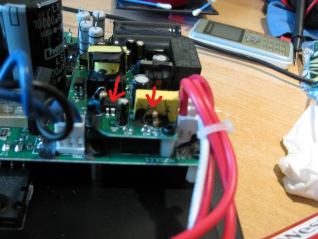

Hi Timgolf,
es ist wahrscheinlich das Standbynetzteil defekt.Hatte mein Aw 443 den ich defekt bei E..y gekauft habe auch.
Auf dieser gesteckten und mit zwei Schrauben gesicherten Platine ist ein achtpoliges Ic verbaut welches bei mir defekt war, sowie ein Sicherungswiderstand.Das auslöten ist sehr schwierig, nix für ungeübte!! Deswegen habe ich für das IC einen Sockel eingelötet, um später einfach zu wechseln falls nötig.
VORSICHT diese Platine ist ständig am 230 Volt Netz !!!! Wenn Du unsicher bist, FINGER WEG!!!!
Wenn man es kann und ich richtig liege, sind die Kosten unter 10.Euro

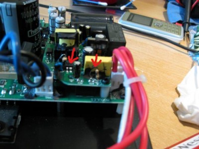

Hier mein Bericht von damals.
Beitragvon stan libuda » Mi 4. Apr 2018, 18:30
letzte Woche in der Bucht einen schwarzen defekten AW443 geschossen.Zwar ohne Netzkabel und Fernbedienung dafür mit zwei kleinen Macken, aber für 91€ egal.
Gestern, also nach einer Woche kam er dank Hermes doch sehr schnell an...
Netzkabel hatte ich noch, genauso wie Licht in meiner Wohnung..
Hauptschalter eingeschaltet, klack Bude dunkel!
Das meine Sicherungsautomaten funktionieren weiß ich nun
Nun gut, wurde mit wahrscheinlich Verstärker defekt verkauft, also Modul raus (alle schrauben nicht fest...) und messen wo der Kurzschluss ist.
Trafo ok.Moment der hat doch eine interne Sicherung (2 ampere träge) wieso löst die nicht aus, also raus damit.Was kommt mir entgegen eine defekte MIT ALUFOLIE umwickelte Sicherung
.Mal sehen was noch alles zum Vorschein kommt..
Kabel zum Tieftöner abgeschnitten (obwohl gesteckt) und zusammen geflickt.Und noch einige Kleinigkeiten...

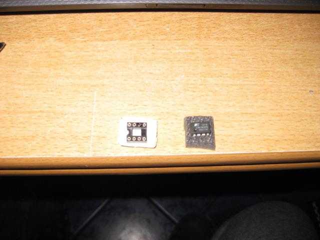

Beim Messen ist mir aufgefallen, dass der Kurzschluss von der gesteckten und mit zwei Schrauben gesicherten Standbyplatine kommt.Also raus damit und unter die Lupe.Siehe da, das IC LNK 364 PN hat nen Loch was nicht original ist!Habe ich schon erwähnt, dass ich Bleifreies Lot und Durchkontaktierungen hasse...?
Ausgelötet und direkt einen Sockel für den Ersatz eingelötet.
Das neue Ic für ca.2,5€ eingesteckt, neue Sicherung und gib ihm....nix selbst das Licht blieb an
Weiter gesucht wo der Strom bleibt..aha der (sicherungs)widerstand direkt am Eingang auch durch.Gut das mein Sortiment einen solchen hatte.
Eingelötet und et volia
Hat jetzt drei Stunden Dauerlauf hinter sich und gibt keine Rauchzeichen
Da ich von meiner Reparatur überzeugt bin, habe ich bei Nubert gerade die Fernbedienung bestellt.
Gruß Dirk

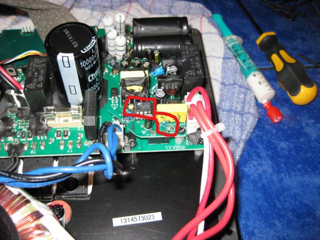

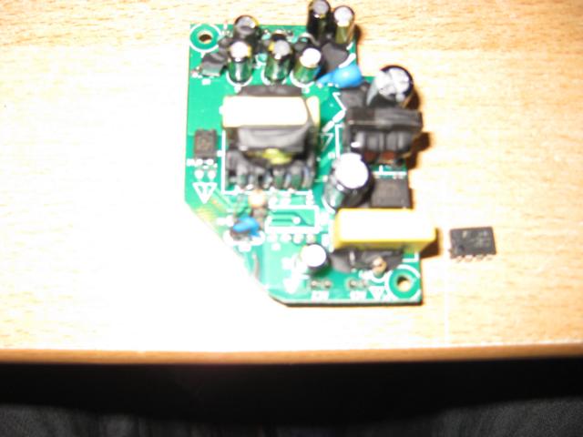

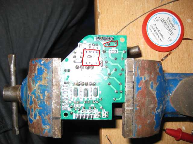

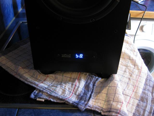

Hier der kleine Bericht.
Letzten Freitag kam mein zweiter AW 443, der auch keine Funktion mehr hatte.
Die Hauptsicherung war OK und diesmal ohne Alufolie
Also Endstufe ausbauen und das Standbynetzteil genauer betrachtet, es zeigte sich der gleiche Fehler.
Das IC mit einem Cuttermesser von seinen Beinchen befreit. Die Pins einzeln ausgelötet.Der Siwi oben rechts kam nach dem IC ist aber einfach zu tauschen. Der Sockel und das neue IC. Der Sockel ist nicht unbedingt nötig und Original auch nicht vorhanden, aber wenn das Ic nochmal defekt geht, ist die Rep in 10.min erledigt.
Sockel eingelötet Ic gesteckt(sitzt sehr stramm und das ist wichtig!), den Siwi 1 Ohm getauscht(nur gegen Siwi tauschen, keinen normalen Widerstand verwenden!!) Eingeschaltet und Funktioniert.

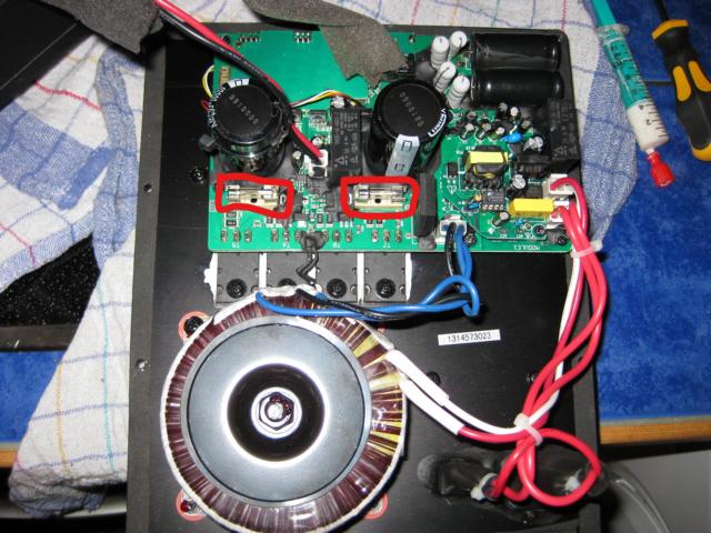

kleine Ergänzung,
Sollte der Sub manchmal knacken oder gar knallen, sollte man die beiden Sicherungen unter den verklebten(
) Abdeckungen auf festen Sitz prüfen.
Eine war bei mir nicht richtig gekemmt, also beide raus (die Abdeckung ist leider verklebt und nun im Müll...) die Kontakte enger biegen.
Sicherungen wieder rein und fertig. Gruß Dirk
Wer diese Reparatur ausführt, handelt auf eigene Verantwortung!!
