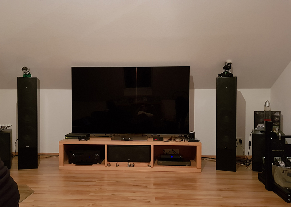

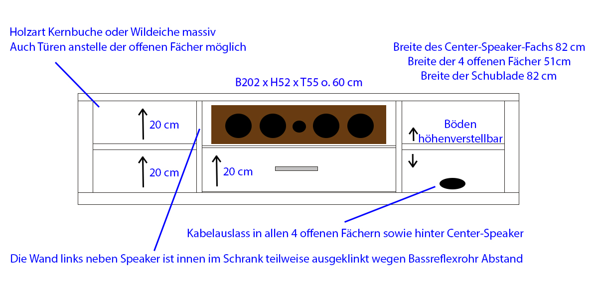

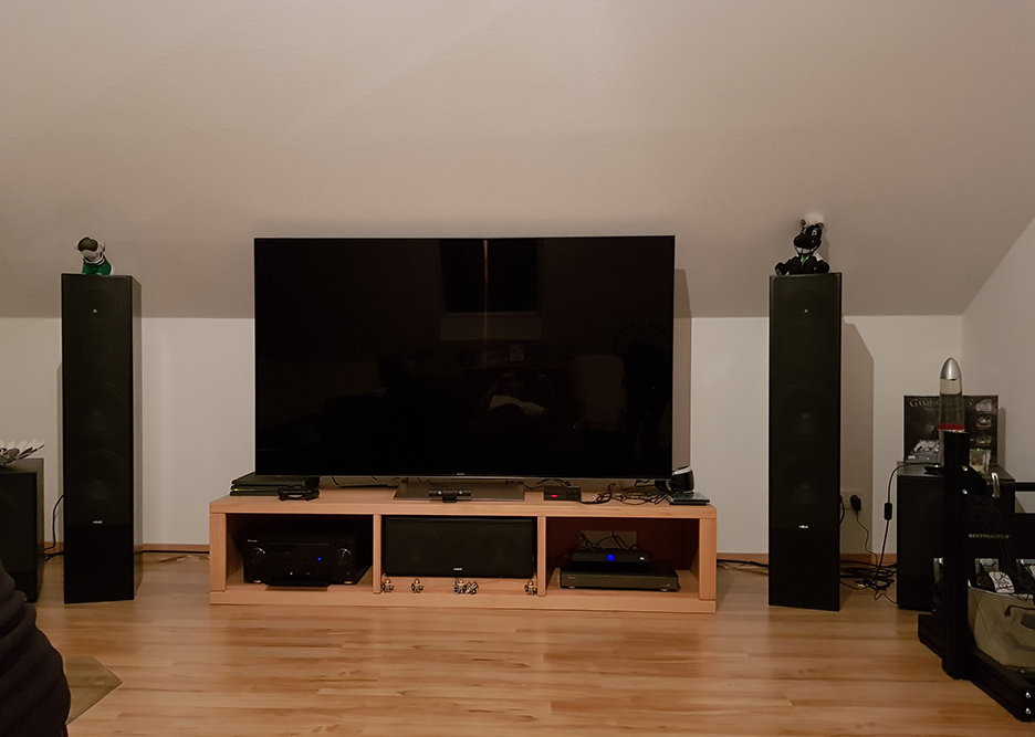

Ich hab hier mal ein Foto meines derzeitigen TV-Schrankes (B190 x H46 x T60 cm) eingefügt. Nicht zu sehen sind die 2 Fachböden, welche im linken und rechten offenen Bereich noch platziert werden können. Ich habe diese nicht eingebaut. Vor die offenen Bereiche kann ich optional/nachträglich auch noch Türen platzieren.
Um das ganze in ähnlicher Form mit dem Nuvero Center umzusetzen, wird der TV-Schrank nun wohl 202 cm werden. Bei meinem aktuellen 75 Zoll TV passt das optisch ja ganz gut.

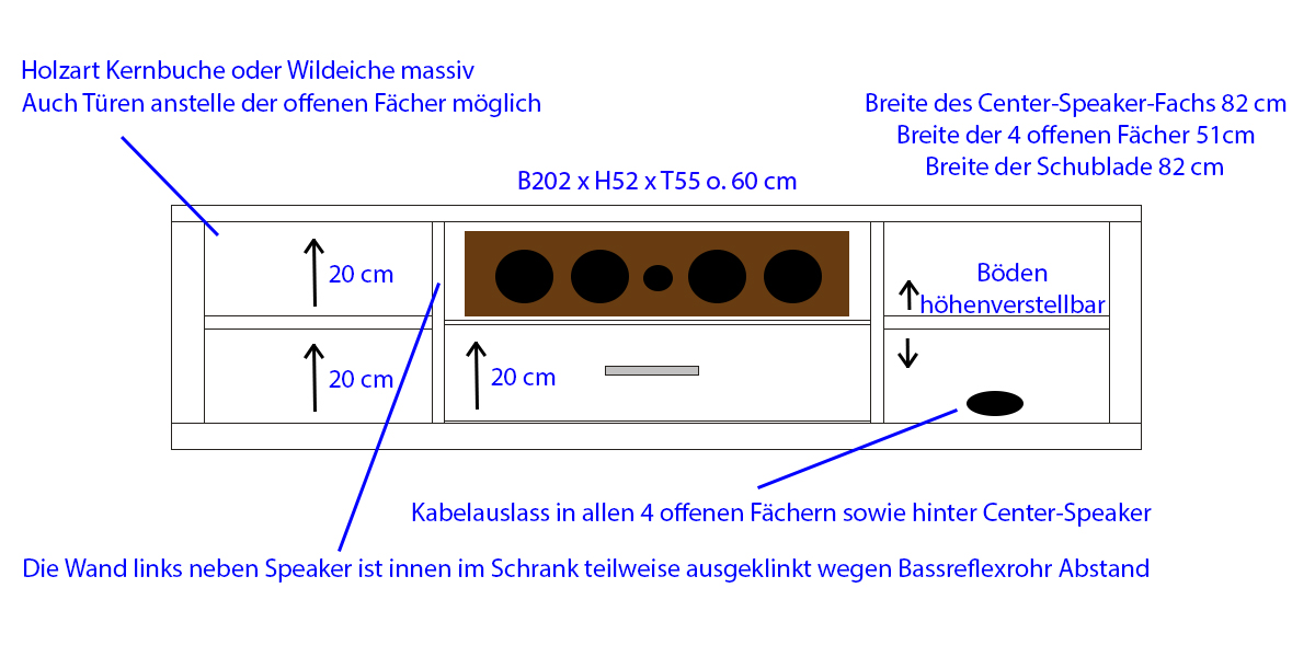

Eine Skizze hierzu habe ich mal beigefügt. Ggfls. werde ich die Maße noch etwas verändern. Auf alle Fälle wird der TV-Schrank etwas höher als der alte, damit auch der Center etwas mehr Höhe hat. Um den Center zusätzlich noch etwas nach oben angewinkelt stellen zu können (wegen Abstrahlwinkel zum Höhrplatz), muss das Center-Speaker-Fach evtl. noch etwas höher werden.

Mein jetziger TV-Schrank in Kernbuche massiv
Geplanter neuer TV-Schrank

Ja das mit dem Abstand bin ich auch noch am überlegen.
Der Nuvero Center Korpus ist 70,5 breit. Man hätte also seitlich bei 82 cm Fachreite 5,75 cm Abstand zu den Seitenwänden. Wobei die linke Seitenwand ja in einem größeren Bereich offen/ausgeklinkt ist wegen Bassreflexrohr.
Um den Center etwas ankippen zu können und damit der Center auch seitlich noch mehr Abstand hat, müsste der ganze TV- Schrank noch etwas wachsen. 210 Breite, 56 cm Höhe. Die Frage ist ob so ein Maß auch für die meisten in Frage kommen würde wegen evtl. Aufnahme in unser Sortiment.

Ist für links auch eine Höhenverstellung der Bretter eingeplant? Wäre aus meiner Sicht notwendig.
Sonst bekommt man nur ein fettes Gerät unter. Mit einem AVR + fetter Endstufe wird es schon knapp, sofern man noch Belüftung möchte.
Was die Maße angeht, das ist nicht so einfach. Ich glaube nicht umsonst bietet z. B. Roterring.eu mehrere Breiten und Varianten an.
Womöglich solltest du auch über mehrere Versionen nachdenken, als dich nur auf eine zu konzentrieren.

ja die beiden Fachböden sind dann höhenverstellbar. Die oberen Fächer werden wohl 25 cm hoch, sodass der AV-Receiver eher links oben oder rechts oben Platz findet.
Innen im Schrank geht es bis zur Deckelplatte auch noch weitere 3 bis 4 cm nach oben.
Die unteren Fächer werden dann wohl 20 cm hoch. Die Fachböden sitzen standardmäßig auf der Höhe wie das Center Fach. Die Böden lassen sich dann aber individuell
verstellen oder auch ganz weglassen.
Das mit den verschiedenen Varianten ist so ne Sache.
Basis/Grundidee: Der TV soll auf dem TV-Schrank stehen, nicht an der Wand hängen. Das Centerfach soll natürlich mittig sein und dem größten Center(Nuvero) auch noch Platz zur Seite bieten. Der Center darf nicht zu tief unten sitzen wie bei meinem ersten TV-Schrank in Kernbuche.
Auch soll es möglich sein, den Center leicht anzukippen wegen Abstrahlwinkel. Links und rechts die offenen Fächer sollen ausreichend breit und hoch sein, um AV-Receiver, Blu-Ray-Player und Sat-Receiver aufzunehmen. CD- bzw. DVD-Hüllen sollen von der Höhe her auch in die ja recht breite Schublade passen.
Viel kann man da an der Breite und Höhe irgendwie gar nicht ändern. Sicher könnte man, abhängig vom finalen Centerspeaker, dieses Fach als Variante schmaler machen. Dann hat man aber bei einem Umstieg auf ne andere Serie wieder das Problem wie ich, das der neue Center vielleicht nicht rein passt. So ein Möbelstück kauft man sich ja normal nicht alle paar Jahre. Mich ärgert schon, das die Sonderanfertigung meines ersten TV-Schrankes jetzt nicht mehr für den Nuvero Center passt :cry: .
Das Design soll eher schlicht sein, damit man es mit möglichst vielen Massivholzserien am Markt, welche vielleicht bei den Leuten schon vorhanden sind, kombinieren kann. Die Schublade ggfls. noch in einer grifflosen Optik mit lediglich einer Griffmulde an der Stirnseite oben. Die derzeit gängigen Holzarten wie Buche, Kernbuche, Eiche, Wildeiche, Nussbaum etc. wären als Varianten natürlich immer möglich.
