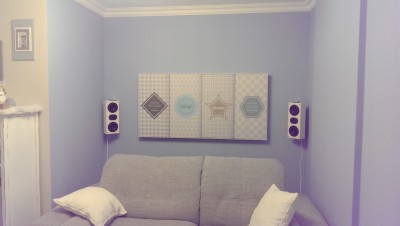

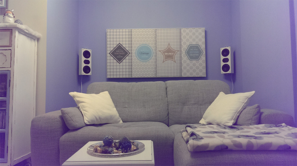

Man glaubt es kaum, aber seit heute hängt bei mir der erste Absorber .
Infos zum Absorber
Maße: 150cm x 75cm
Tiefe: 7,5cm (davon 5,5cm Bild, 2cm nach innen versetzter Rahmen für LED-Beleuchtung)
Material: Holz, weiß lackiert
Füllmaterial: Basotect (ca. 7cm)
Rahmen: Sichtbare Rahmenbreite 5mm
Bild: Hab ich geliefert
Gekauft bei: http://www.bilder-plus.de
Auf die Seite bin ich bei meiner Suche im Netz gestoßen und dann zudem über einen älteren Beitrag hier aus dem Forum.
Angetan war ich direkt von den vielen Auswahlmöglichkeiten: Alu-, Echtholz-, Farbrahmen und Rahmenlos.
Die Auswahl ist echt gigantisch, muss ich sagen. Wer da nichts optisch passendes findet, dem ist schon kaum noch zu helfen
Für mich das Interessanteste war der Holz-Farbrahmen in weiß. Passt perfekt zu unserer Einrichtung und ist schön dünn.
Per E-Mail eine Anfrage gestartet und kurz darauf auch ein nettes Telefongespräch mit passender Beratung geführt.
Angebot erhalten, überrascht vom top Preis und gleich zugeschlagen. Habe dann noch ein passendes durckbares Bild in 151x76cm hingeschickt und die Sache lief.
Heute kam DHL und brachte mir das gute Stück. Die Verpackung war echt top, Kanten gut geschützt und Bild noch separat eingewickelt (Pappe und Luftpolsterfolie).
Ausgepackt, Löcher in die Wand und aufgehangen, wow.
Meine Frau, die anfangs wegen des Motivs skeptisch war (am PC sah es dunkler aus), war voll begeistert. Als das Bild an der Wand hing und ich sagte "Mensch, ich höre das ja schon beim Sprechen" sagte sie "Ja, habe ich auch direkt gemerkt". Sie ist bei sowas nicht so euphorisch wie ich und sagt das auch nur, wenn es ihr wirklich auffällt. Zeigt aber, dass der Absorber hat an der Rückwand schon einen gewissen Effekt hat.
Wie sich der kleine Absorber generell schlägt kann ich erst beurteilen, wenn ich mal wieder was ordentliches gucke. Zudem wollte ich zuvor neu einmessen.
Was noch fehlt?
Ich habe extra einen Absorber mit tieferen und nach innen versetzten Rahmen gewählt. Ich besorge mir jetzt noch einen ordentlichen LED-Stripe und dann wird es von hinten schön beleuchtet.
Das Thema "Deckensegel" rückt dann doch wieder näher in meinen "Wollen-Fokus". Wenn es schon so einen guten gefühlten Effekt durch den Absorber gibt, dann muss ein ordentliches Deckensegel ja noch einiges mehr bringen.

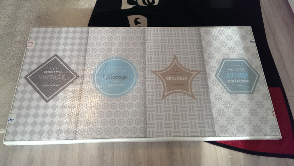

Zum Druck
Der Druck sieht echt erste Sahne aus. Alle Details sichtbar, der Schattenwurf zwischen den Elementen kommt sauber rüber, echt nichts auszusetzen.
Das Bild habe ich jedoch auch als druckbare PDF mit den Maßen 151x76cm (17.835 x 8.858px) geliefert, also eine riesen Datei mit extrem hoher Auflösung und ohne Kompression (ungezippte PDF 625 MB groß).

Sieht schick aus und Danke für den Tipp. Ist eventuell auch für mich eine Option. Bin noch am Verhandeln mit der Regierung ob hinten dreiteilig Absorber/Diffusor/Absorber oder ein Akustikbild hinkommt.
Bitte stell am Ende noch ein Bild ein mit der Beleuchtung.

Nur zum Verständnis, du schriebst, dass das Bild separat verpackt war. Musstest du es jetzt selbst in den Rahmen spannen?
Was sind das für Motive und wo findet man in Netz Bilder mit derart brutaler Auflösung?

Das Bild habe ich von fotolia.de.
Ich habe die Vektor-Version gekauft (ca. 6,50 Euro), die kannst du beliebig ohne Qualitätsverlust skalieren.
Die Urpsrungsdatei musste ich zwar noch ein wenig bearbeiten, damit diese von den Abständen her mit meinen Wunschmaßen übereinstimmt,
hat aber dann doch alles geklappt

Nach unserer Wahrnehmung bringt der Absorber schon viel.
Wenn man Richtung Couch spricht merkt man einen Unterschied zu vorher.
Da dahin auch die Boxen abstrahlen, sollte es der gleiche Effekt sein.
Beim Filme schauen meine ich auch eine Verbesserung zu vorher zu bemerken, zumindest was die Ortbarkeit angeht.
Wir haben nur Malervlies im Wohnzimmer an den Wänden und der Decke, also sehr glatt und schallhart.
Kann dein Problem daher nachvollziehen.
Es gibt ja einige Onlineshops, da kannst du Basotect bestellen. Hol dir einfach mal 1 - 3 Platten mit z. B. 100x50cm in 7cm Stärke. Dann testest du damit.
Dann hast du einen Eindruck, wie es wirkt. Kannst du ja dann behalten oder zurückschicken, bleibst wohl nur auf den Rücksendekosten sitzen, wobei das vertretbar sein sollte.
Wenn dir der Effekt gefällt und du ein Absorber-Bild möchtest, dann einfach umsetzen lassen.
