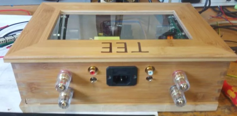

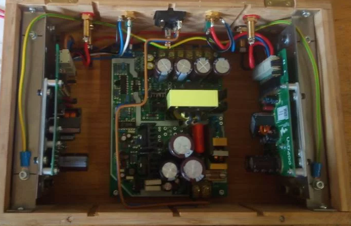

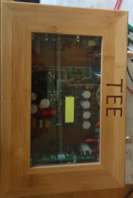

So mich hat mal wieder das bau Fieber gepackt und der kleine Mann im Ohr ist nie leise. Nachdem ich von den IRS2092 L15D auf Denon PMA500. Gewechselt habe wollte ich diese Modul ausprobieren. Sollen 400W an 4Ohm haben. Leider gibt es beim ausschalten eine Knacken auf den Lautsprechern mann kann aber durch die Mutefunktion dieses verhindern eine Zeitschaltung mittel NE555 IC ist aber als versuch erfolgreich getestet worden. Subjektiv betrachtet Leistung genug für meine Nuline 122. würde gerne mal gegen PA Endstufen oder ähnliche Class D Endstufen testen.
