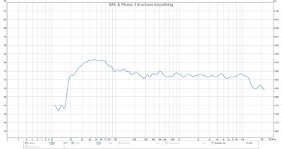

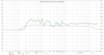

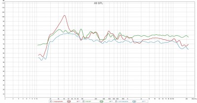

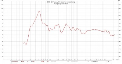

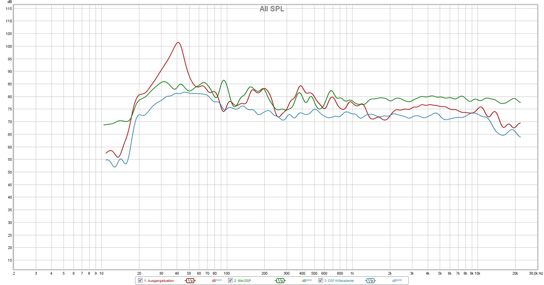

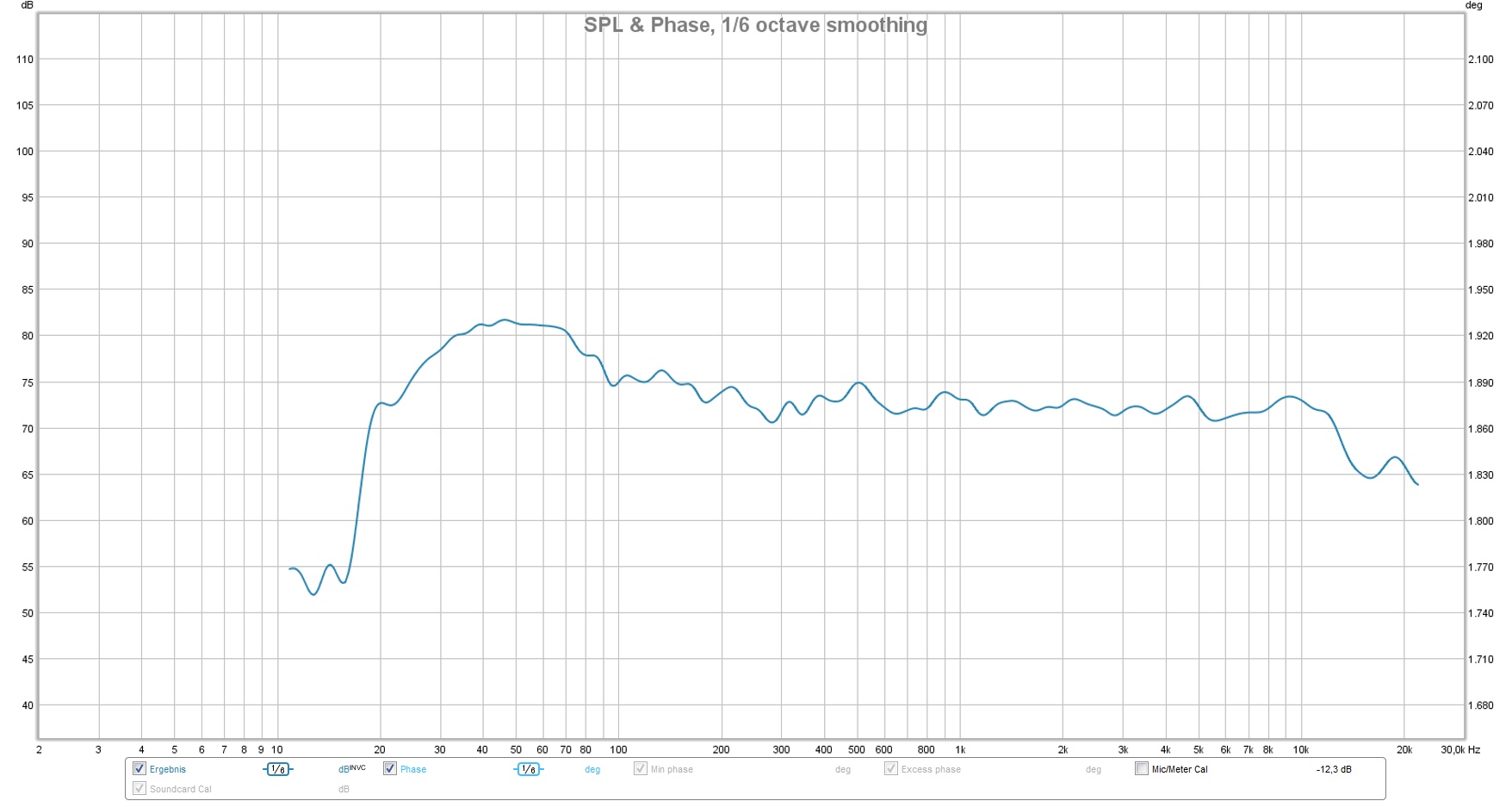

Hier mal meine Messkurven im Vergleich
Ausgangssituation: Mini DSP: DSP Hifiakedemie: Vergleich: Klanglich habe ich mit dieser Konfiguration das Beste aus meinem System rausgeholt. Klar könnte man noch ein Deckensegel oder Wandabsorber installieren,
