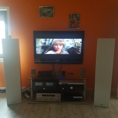

Servus,
ja die beiden NuBoxen stehen in gleichem Abstand rechts und links etwas angeschrägt nebn dem TV. Abbstand zur Rückwand 27cm und zu den nächsten Seitenwänden über einen Meter. Meine ganze Anlage sieht irgendwie füchterlich aus. Habe kein Händchen dafür leider :cry: Wen jetzt schonmal die 5.1 Anlage rausfliegt, siehts wenigstens etwas besser aus. Vlt noch einen Tip, wie ich Aufstellung und Eyuipment schöner aufstellen/gestalten kann? Kabelkanal zwischen TV und Sideboard schwebt mir schon vor. Eine Wand zwischen TV und Wand setzen kommt nicht in Frage, da ich nicht genau weiss wie lange ich den Raum noch als Wohnzimmer nutze.
MfG David
Habe mir mal erlaubt ein Bildchen anzuhängen.
Nicht soo schön!
Nicht soo schön!
