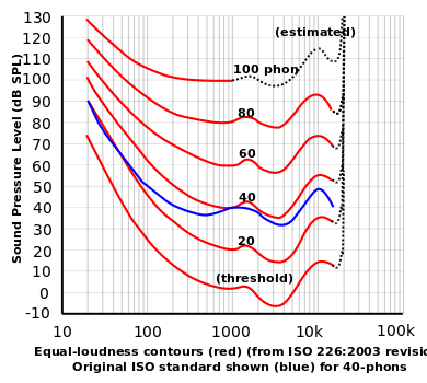

Hier ein Beispiel: die "80-Phon-Kurve" (also die Kurve "gleichempfundener Lautstäke bei konstant 80 Phon, laut geltender ISO 226) liegt bei 20 Hz bei 120 dB, bei ca. 3,5 kHz bei lediglich 78 dB. Wenn bei dieser Frequenz hier tatsächlich die möglichen 112 dB gespielt werden, dann gute Nacht für das Gehör. :wink:

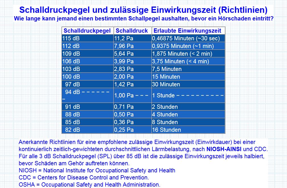

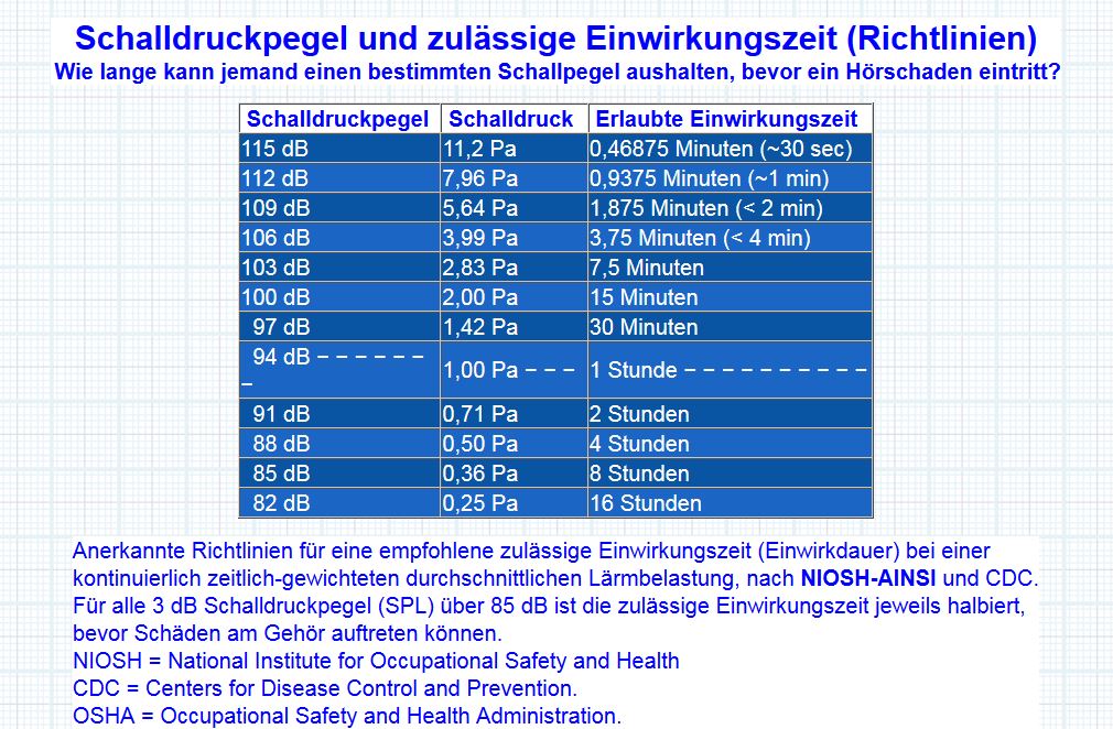

Ja, das will ich ja auch nicht dauernd machen, nur so einmal pro Woche für eine Stunde, für den Rest reicht der Marantz auch.
Nach der Tabelle über die Einwirkzeit müssten dann aber alle Discobesucher einen Hörschaden haben, da ist man mehrere Stunden einem Pegel von 100dB ausgesetzt :mrgreen:
