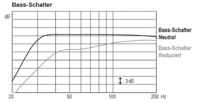

Das Diagramm aus der BDA zeigt die Wirkungsweise des Bassschalters.Melomane hat geschrieben:Frage nun: Geht so etwas überhaupt, ohne dass man sich Nachteile auf der Stereobühne einfängt? Bis zu welcher Frequenz reicht denn der Bassbereich der getesteten nuLine 334?
Ich bezweifle das man mit einseitiger Absenkung / Anhebung eine gute Stereoabbildung hinbekommt.

Hallo Volker,
danke für die Info. Das bezweifle ich nämlich auch, dass man bei einem so weit hinaufreichenden Bassbereich die Unterschiede nicht hört. Denn in dem aufgezeigten Bereich tummelt sich doch wohl schon einiges, was durchaus ort- und hörbar ist.

Dass es bei 200 Hz noch 1,5 dB Pegeldifferenz gibt, hätte ich nicht gedacht. Das könnte schon kritisch bzgl. Stereo werden.
