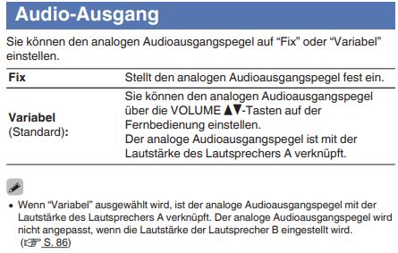

Noch n Tipp:
Der MCR 611 kann als Preamp für die nuPros verwendet werden -
der Line out ist im Menu umstellbar auf Pre out

Sag doch auch mal bitte was zum Budget... Habe selbst Aktive am genannten Marantz hängen; ist nämlich einer der wenigen die regelbare Pre-Outs haben. Bin selbst schwer (!) begeistert.
