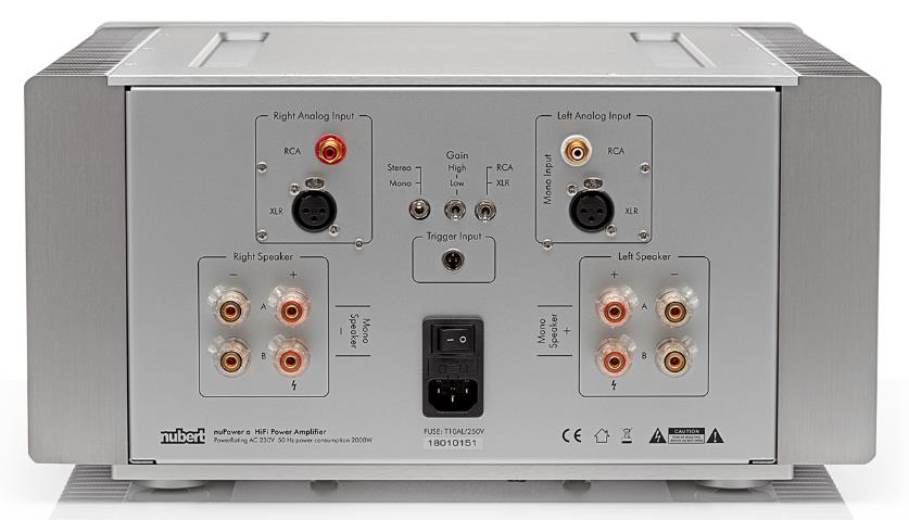

bin gerade bei den Bilder der silbernen nuPower a über den "Gain" Schalter in der Mitte zwischen Stereo und RCA Kippschalter gestolpert.
Seit wann ist denn dieser dazu gekommen und sind Hintergründe bekannt, bezüglich warum die Änderung gemacht worden ist?

Den Kippschalter gibt es seit Anfang des Jahres.
Tatsächlich hat sich an der nuPower A technisch bis auf diesen Schalter nichts geändert, worauf Herr Pedal größten Wert legt. Lediglich der Dämpfungsfaktor ändert sich, um so 6 dB mehr Pegel zu erhalten.
Grund war zur einen der Kundenwunsch nach mehr Pegel, anderseits wurde er immer wieder vom Messeteam vorgetragen, da in einem 90 m² Raum, voller Menschen mit sehr dynamischer Musik man nie genug Pegelreserve haben kann
Auf Schalter "Low" erhält man so 1:1 den Zustand der nuPower A vor 2018.

Hallo in die RundeBlueRacer hat geschrieben:Hallo zusammen,
Ich habe eine "alte" nu Power a und möchte eine Weitere erwerben um den Veros 140 im Monobetrieb mal richtig den A..... warm zumachen.
Nun hat die "neue" aber diesen Schalter.OB die Beiden trotzdem zusammen funktionieren? Und wie muß ich die nuC und die Veros verkabeln?
Die BDA der nu Power a macht mich nicht richtig schlau

Ist das nicht die Antwort auf die Frage von Willi?S. Hennig hat geschrieben:Auf Schalter "Low" erhält man so 1:1 den Zustand der nuPower A vor 2018.

Was leistet die NuPower denn mit Schalterstellung high?

Eigentlich stehen alle Antworten zu den Fragen hier im Thread im Beitrag von S. Hennig.
Re: Modifikationen nuPower a?
an der Leistung ändert sich nix, aber man kann sie (die Leistung) jetzt auch mit schwächeren Zuspielersignalen voll ausnutzen, siehe BA …acky hat geschrieben:Was leistet die NuPower denn mit Schalterstellung high?
In seltenen Fällen (z. B. bei besonders leisen Quellen) kann es hilfreich sein, den Verstärkungsfaktor um 6 dB zu erhöhen, indem der Schalter in die Stellung „High“ gebracht wird.

Dämpfungsfaktor verändert sich, alles andere bleibt gleich, 6 db mehr Pegel heisst: doppelte Leistung?
