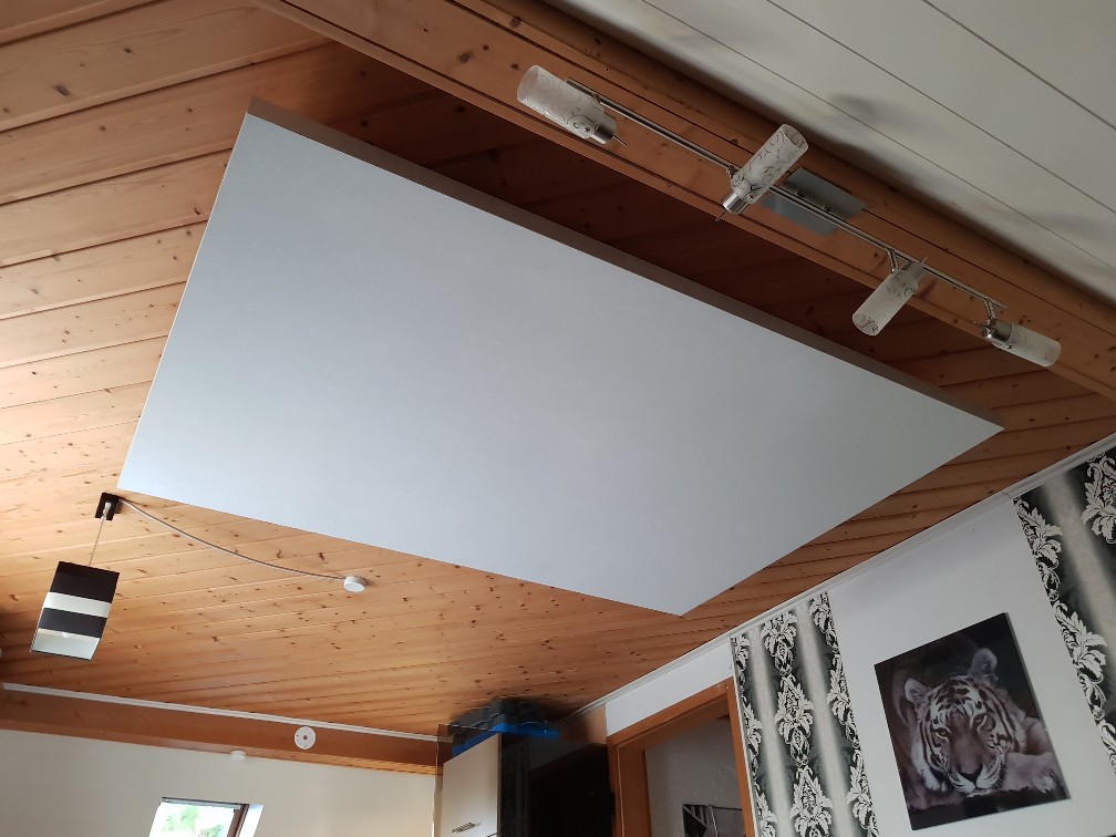

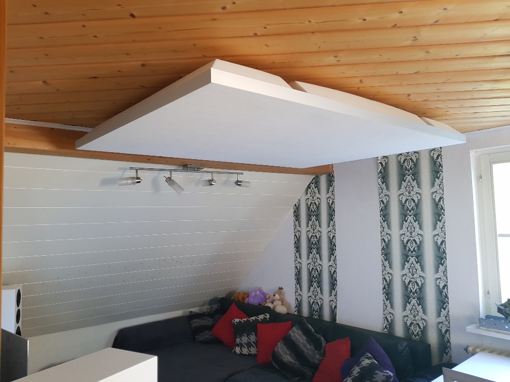

So wollte mal meinen Fortschritt mitteilen.
Ich hatte ja erst geplant ein Deckensegel selbst zu bauen.Aber dann hab ich ein neuwertiges gebrauchtes 2 km von mir entdeckt, zum super Preis.
Das Segel ist 175cm lang 125cm breit 11 cm dick.
Heute konnte ich mal ausgiebig testen der Klang hat sich sehr positiv verändert hätte ich nicht gedacht das ich das so deutlich hören werde.
Es klingt angenehmer knackiger auch höhere lautstärken wie davor sind jetzt möglich ohne das es unangenehm klingt.
Das war der erste Schritt ich möchte mich als nächstes den Wänden widmen.

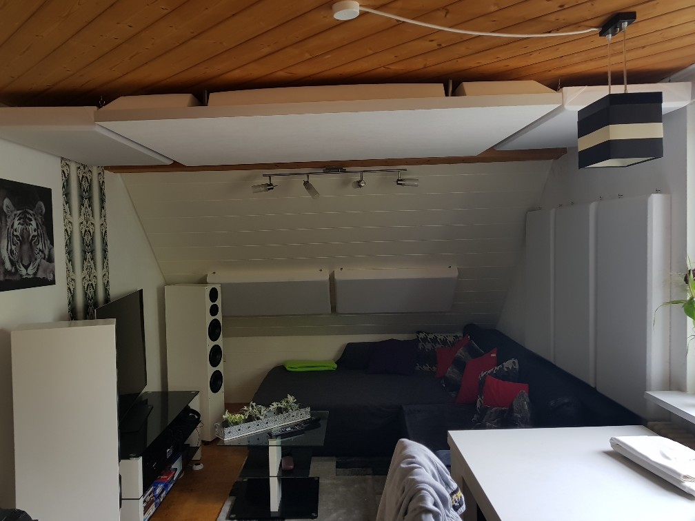

So bin Fertig habe mir jetzt Basotect Platten an die Wände gehängt habe mir dazu einen Rahmen aus Holz gebaut und anschließend mit weißem Stoff bezogen der Aufwand und die Kosten waren überschaubar Preis für die 7 Absorber c.a 230€ inklusive Befestigung.
Mit dem Ergebnis bin ich absolut zufrieden sehen für mich Persönlich gut aus.
Klanglich hat es doch sehr viel gebracht Absolut trockener Klang kein Nachhall mehr und keine Anstrengenden höhen bei Lauten Pegeln.

Schaut gut aus.
Ich persönlich hätte die 2 Elemente, die Du zusätzlich an der Decke angebracht hast, eher mit an die Schräge montiert.
Deine positiven Klangeindrücke kann ich bestätigen. Nach meinen Maßnahmen war ebenfalls ein deutlicher Unterschied zu hören...
