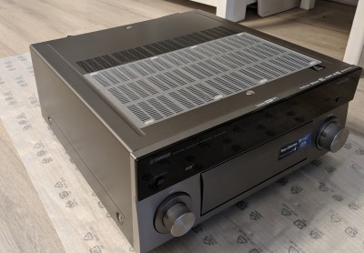

Es ist vollbracht der Av Receiver ist die Tage gekommen,
Habe mich für den Yamaha RX A 2080 entschieden.
Meine Heimkino ist jetzt fertig, Klang ist sehr angnehm und auch vom Bass fehlt mir da jetzt nicht wirklich was.
AUT100
Beiträge: 789
Registriert: Sa 25. Aug 2012, 21:02
Has thanked: 215 times
Been thanked: 47 times
Re: Denon oder Yamaha mit NuVero 5.0 Set
Beitrag von AUT100 »
Glückwunsch :D
Ich bin mit dem 2080 auch sehr zufrieden. (vorher RX-A1070)
