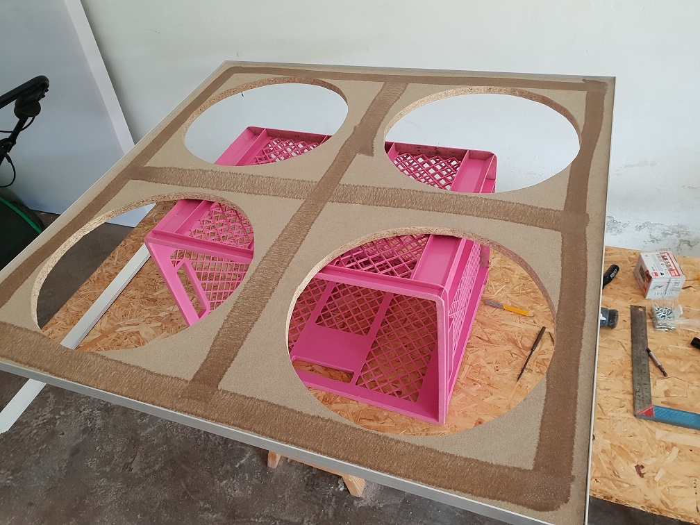

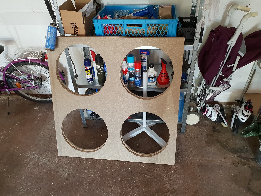

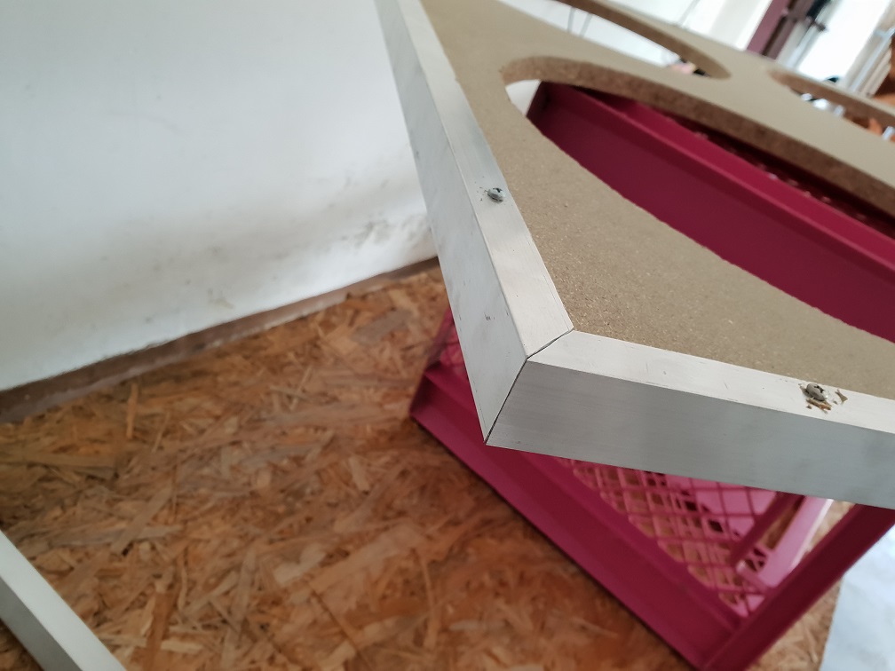

Der Plan für die Segel und die Raumakzeptanz war im Kopf. Gut dann mal 4 qm mit den Maßen 50x50x5 bestellt. Dazu 4 Holzplatten 97x97x19 und Alu L Profile 20x30 geordert. Abhängesysteme für Bilder und los gehts.
Löcher rein mit Stichsäge

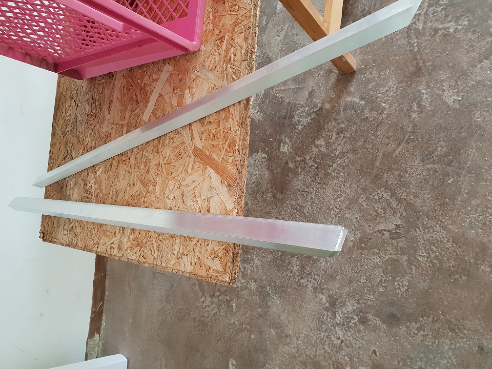

Alu auf Gehrung sägen
Echt nicht einfach der Schnitt ohne Anschlag an der Säge !

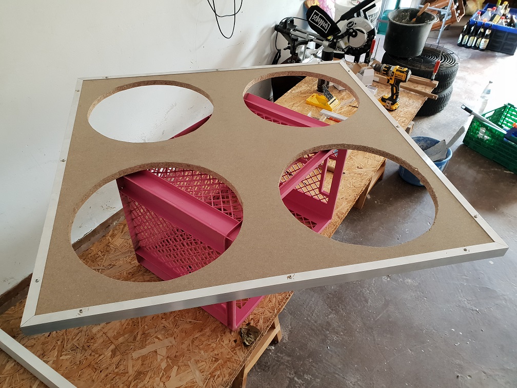

Alu montiert mit je 3 Schrauben
Sprühkleber
Sprühkleber
weiter im nächsten Post

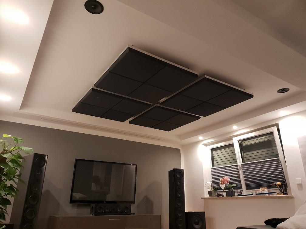

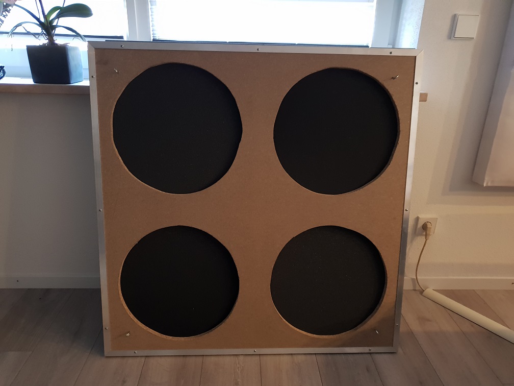

Rückansicht
Rückansicht

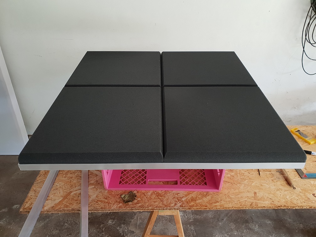

Platten drauf
Platten drauf

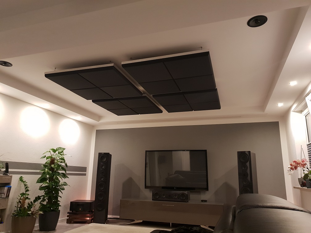

Fertig an der Decke
Fertig an der Decke
Und so wies geworden ist war es glücklicherweise super. Optik hat überzeugt, aber das Ergebniss war ohne jede Messung echt wahnsinn meines erachtens. Wenn man darunter steht und redet ist es, als würde jemand einem die Luft abdrücken überspitzt ausgedrückt. :mrgreen:
Messungen folgten dann auch noch die Lars überarbeitet hat im REW und das konnte sich für das was gemacht wurde sehen lassen.

aka-33
Beiträge: 233
Registriert: So 9. Nov 2014, 12:02
Wohnort: Im schönen Schwabenland
Re: Neuanschaffung DIY Deckensegel
Beitrag von aka-33 »
Davon Leben ist ja ok, aber die Verhältnissmäßigkeit erschließt sich mir dabei nicht richtig. Schließlich wird dort alles maschinell und evtl. auf Masse gefertigt. Aber egal. :arrow:
Zeit ist relativ da ich es grob verteilt habe. Denke so ganz grob 6-8 Std. Nachdenken inclu. :D
Mit ordentlichem Werkzeug wie Oberfräse und Säge mit Anschlag wäre es bestimmt in der hälfte der Zeit machbar :)
Gewogen hab ich die Platten nicht, würde aber sagen unter 8 kg pro Stck sollte realistisch sein. Hängen bei mir an eriner Regipsdecke einfach beplankt. Die typischen Regipsdübel haben bei mir eine Tragkraft von 8 kg pro Stück also geht gut...
