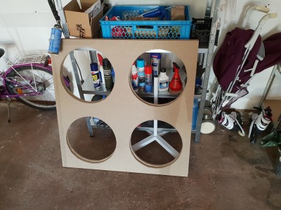

Der Plan für die Segel und die Raumakzeptanz war im Kopf. Gut dann mal 4 qm mit den Maßen 50x50x5 bestellt. Dazu 4 Holzplatten 97x97x19 und Alu L Profile 20x30 geordert. Abhängesysteme für Bilder und los gehts.

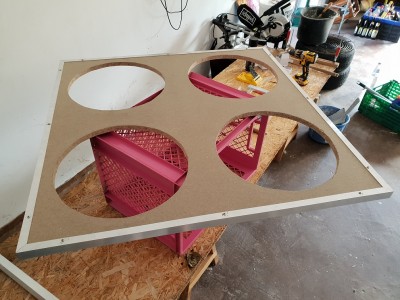

Löcher rein mit Stichsäge

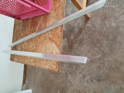

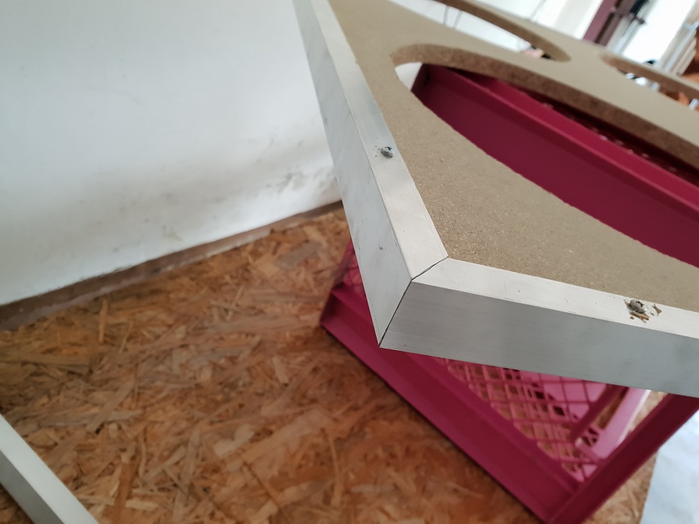

Alu auf Gehrung sägen
Echt nicht einfach der Schnitt ohne Anschlag an der Säge !
Alu montiert mit je 3 Schrauben

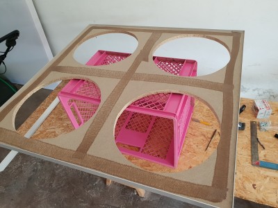

Sprühkleber
Sprühkleber

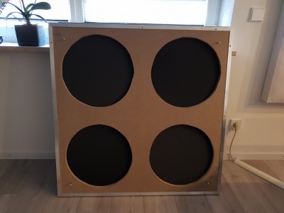

Rückansicht
Rückansicht

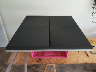

Platten drauf
Platten drauf

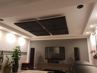

Fertig an der Decke
Fertig an der Decke
Und so wies geworden ist war es glücklicherweise super. Optik hat überzeugt, aber das Ergebniss war ohne jede Messung echt wahnsinn meines erachtens. Wenn man darunter steht und redet ist es, als würde jemand einem die Luft abdrücken überspitzt ausgedrückt. :mrgreen:
