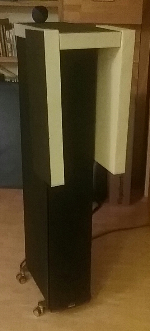

Hi, ich habe ein mittleres Nachhall-Problem und meine Frau mag aus unerfindlichen Grund keine Absorber und Deckensegel. Bei der Frage ob solche Teile auch etwas bringen kam ich auf eine blöde Idee. Diese fand aber auch T. Bien lustig und meinte er kann sich das als funktionierend vorstellen, als ich das auf dem Nu Day erzählte. Deshalb dürft ihr nun mitlachen:
Um die Wirkung von Absorber/Deckensegel zu emulieren, kam ich kurzerhand auf die Idee Basotect auf die Boxen zu legen. Schwupps wurden Mützen draus. Wenn ich nun 2-3 Stunden aktiv Musik höre, stecke ich die einfach mit Holzstäbchen zusammen. Die Platten stehen ca. 25 cm vor den Klangsegeln hervor und verhinden so das Entstehen von Erstreflexionen, quasi die klassischen Erstreflexionsabsorber direkt an der Box. Ich frag mich wie viele Absorber für den gleichen Effekt anbringen müsste.
Ergebniss: weniger Reflexionen, Pianos sind nun auch lauter hörbar und Bühnenabbildung und Ortung viel präziser. Augenrollen der Familie inklusive. :roll:

Krass, dass es so deutlisch besser klingt. Eigentlich sollte die Konstruktion die gewollte Abstrahlung ja völlig zerstören und es schlechter klingen. Mach mal einen Blindtest mit Deiner Frau und frag Sie, wie es dauerhaft besser klingen soll. Anschließend plant gemeinsam eine alltags-/WAF-taugliche Wohnraumanpassung mit schicken Absorbern.

Hmmmh... Hast du die 110er dann genau auf deinen Hörplatz ausgerichtet? So kommt ja dann ja für jede Box nur bei einem Ohr Direktschall an, was die Räumlichkeit nicht verbessern dürfte. Und die auf die Schallwand abgestimmte Abstrahlung passt dann ja auch nicht mehr, gerade bei der nuVero.

AndyRTR hat geschrieben:Krass, dass es so deutlisch besser klingt. Eigentlich sollte die Konstruktion die gewollte Abstrahlung ja völlig zerstören und es schlechter klingen. Mach mal einen Blindtest mit Deiner Frau und frag Sie, wie es dauerhaft besser klingen soll. Anschließend plant gemeinsam eine alltags-/WAF-taugliche Wohnraumanpassung mit schicken Absorbern.
Meine Frau ist feinsinniger Klang wurst. Fürs nebenbei hören geht's ja auch ohne Mützen. Sie lehnt halt Absorber ab, ich wollte sie so überzeugen, bislang ohne Erfolg.
Völlig zerstören der Abstrahlung würde ich nicht sagen, da nur 25 cm vorn über steht, der Hauptanteil des Schalles geht ja trotzdem nach vorn. Das super Rundstrahlverhalten ist bei einem Raum mit viel Nachhall halt eher ungünstig.
rockyou hat geschrieben:Hmmmh... Hast du die 110er dann genau auf deinen Hörplatz ausgerichtet? So kommt ja dann ja für jede Box nur bei einem Ohr Direktschall an, was die Räumlichkeit nicht verbessern dürfte. Und die auf die Schallwand abgestimmte Abstrahlung passt dann ja auch nicht mehr, gerade bei der nuVero.
Das sieht auf dem Foto etwas drastisch aus. Ich lasse sie noch zart vorbeistrahlen (klassisch Innenseite noch gerade sichtbar). Am entgegengesetzten Ohr dürfte noch direkt- und auch indirekt reflektierter Schall ankommen, nur eben nicht mehr soviel.

Ja echt eine optische Zumutung, wie gesagt, ich rechne nicht mit Nachahmer :), da wirklich hässlich. Aber als Test interessant, probiert doch mal den Effekt, Die Ortung ist für mich sehr präzise und die Bühne genau vor mir (als ob vor mir auf einer virtuellen Coach gesungen wird).
Ich versuche meine Frau für einige Kreise aus Basotect an der Decke zu überzeugen, so 4qm, 5 mm Stärke. Aber das sind schon kosten und ob das reicht :confusion-shrug: ? Ich bin ja etwas auf deine RA Maßnahmen neidisch. :wink:

Listener hat geschrieben:Ich versuche meine Frau für einige Kreise aus Basotect an der Decke zu überzeugen, so 4qm, 5 mm Stärke. Aber das sind schon kosten und ob das reicht :confusion-shrug: ? Ich bin ja etwas auf deine RA Maßnahmen neidisch. :wink:
5mm Stärke? Ab 30mm macht Basotect Sinn, besser noch 50 oder 70mm. Zu dünn dämpft nur den absoluten Hochton und macht es dumpf und unangenehm. Alu gerahmte Deckenplatten in 30mm sind eigentlich schon sehr WAF tauglich. Dazu noch links/rechts/hinten designte Fotoabsorber mit Motiv nach Wahl und guter Akustik steht nichts mehr im Wege.

Danke, klar war n Tippfehler, meinte natürlich 50mm, sorry! :lol:

vielleicht hilft außer der großen Haube auch eine angepasste Elac Lösung.
https://www.fairaudio.de/dwt/img/test/e ... t-ring.jpg
Wenn entsprechende Ringe (oder eine Platte mit entsprechenden Öffnungen) zwischen Box und Gitter reichen würde , könnte man es immer drauf lassen.
