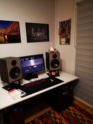

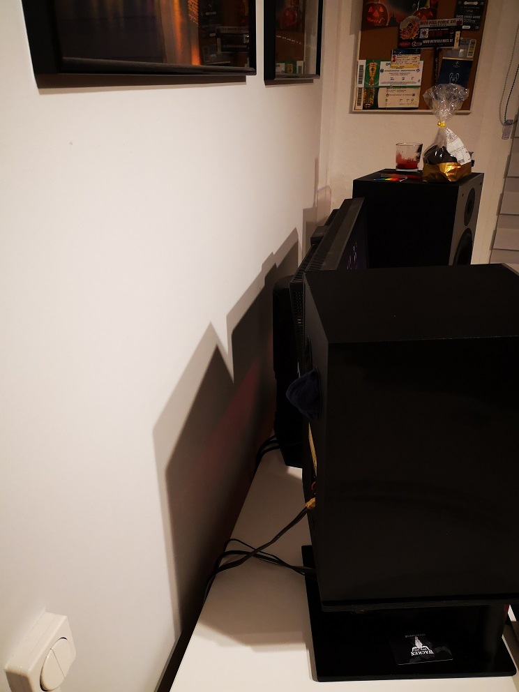

ich habe seit ich umgezogen bin ein Problem mit Dröhnen von ca. 100 - 130 hz. Als Boxen habe ich 2 nuBox 381. Bei beiden habe ich die Bassreflexrohre verschlossen. Das hat eine leichte Besserung gebracht, aber das Dröhnen ist immer noch sehr auffällig. Eine andere Aufstellung des Schreibtischs geht nicht. Dies ist die einzige Stelle an der er stehen kann. Um euch einen Eindruck zu geben habe ich 2 Bilder angehängt.
Habt ihr Ideen, wie ich mit möglichst wenig Aufwand das Dröhnen in den Griff bekommen kann?!

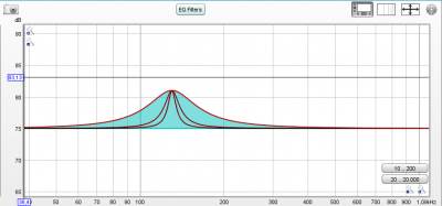

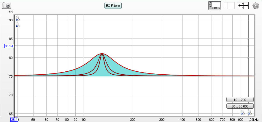

Ich habe bei mir exakt das gleiche Problem.blackhearted hat geschrieben:ich habe seit ich umgezogen bin ein Problem mit Dröhnen von ca. 100 - 130 hz.
Soweit oben im Frequenzbereich bringt das Verschließen nicht viel, vor allem nicht bei einer stark ausgeprägten schmalbandigen Überhöhung.blackhearted hat geschrieben:Bei beiden habe ich die Bassreflexrohre verschlossen. Das hat eine leichte Besserung gebracht, aber das Dröhnen ist immer noch sehr auffällig.
Equalizer APO installieren. Grob mit Sinegen den Scheitelpunkt der Überhöhung ermitteln und mit Equalizer APO den Bereich um x dB absenken. Alternativ kann man auch Distorder benutzen, siehe unten.blackhearted hat geschrieben:Habt ihr Ideen, wie ich mit möglichst wenig Aufwand das Dröhnen in den Griff bekommen kann?!
Du schiebst den Regler langsam bis in den dröhnenden Bereich, irgendwann merkst du, dass das Dröhnen deutlich zunimmt. Schiebst du den Regler weiter nach oben, merkst du, dass das Dröhnen wieder weniger wird.
Das ist der Scheitelpunkt, der Bereich, wo die Überhöhung am stärksten ist. In meinem Beispiel ist das exakt bei 130Hz.
Ich habe einen Filter bei 130Hz in Equalizer APO gesetzt, mit einem Gütefaktor von 6,5 und einer Absenkung von 6dB. Der Gütefaktor ist quasi die Breite des Filters. Bei kleineren Werten wird die Filterwirkung breiter, bei kleineren Werten schmaler. Siehe Grafik.
Tatsächlich habe ich mit einem Mikrofon mehrere Messungen durchgeführt. Vorher bin ich durch Trial and Error gehörmäßig aber sehr nah dran gewesen.
Die Wirkung des Filters hört man natürlich auch, wenn man Musik hört. Das Feintuning habe ich mit rosa Rauschen, Musik und meinen Ohren durchgeführt.
Die Software Distorder enthält einen Rauschgenerator. Ausserdem besteht die Möglichkeit rechts unten einen Filter zu aktivieren. Das Lämpchen einmal drücken zum Aktivieren. Drückt man STRG, kann man die Regler etwas feiner einstellen. Die Wirkung des Filters hört man eigentlich ziemlich deutlich, wenn man ganz nah an der Problemfrequenz dran ist. Als Q-Wert kannst du erstmal meinen Wert übernehmen und dann probieren, wie sich eine Veränderung in die eine oder andere Richtung gehörmäßig auswirkt.
Wenn du soweit zufrieden bist, übernimmst du die Werte in Equalizer APO. Die Filter aus Distorder und Equalizer APO sind in der Wirkung vermutlich nicht 100% identisch, aber sehr nah beeinander.

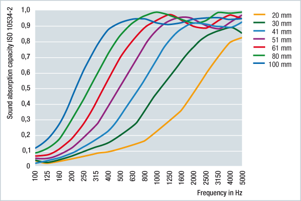

Hilft auch basotec an der Decke etwas gegen tiefe Frequenzen um 120 Hz, wenn ich 7 cm dicke Platten nenne?

Alles klar, danke. Das Deckensegel wird aber hoffentlich den Hall in den Griff bekommen.Daniel.O hat geschrieben:Nein das kannst du vergessen.
Hier zur Orientierung.
