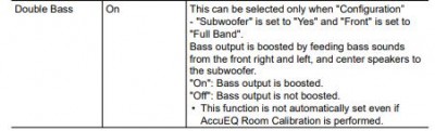

Double Bass auf ON
und in den Einstellungen der Quellen sicherstellen, dass ÜBERALL Bitstream aktiviert ist und du keinen PCM-Downmix rausgibst (was dann den Wooferkanal nicht getrennt anspricht).
Ergänzung:
Damit die Standbyschaltung des Woofers verlässlich arbeiten kann muss ein hohes EINGANGSsignal anliegen -
also Woofer um 10dB am Gerät leiser machen und im Setup des AVR neu einmessen
(Folge: lauteres Eingangssignal an den Woofer- Schaltung reagiert nur wenn wirklich kein Signal anliegt)

- 3. @Fly Rat befolgt und via Double Bass aktiviert, Sound tönt nun auch via Receiver.
Das Double Bass Setting hatte ich zuvor schon mal aktiviert, hat aber nicht geklappt. Nachdem ich Anfangs aufgrund von schlechten Settings am Receiver nichts vom Sub gehört habe, habe ich am Sub die Lautstärke stark aufgedreht (auf ca. 20 von 100) und auch am Receiver den Sub nach oben geregelt ca. + 20 db. Ohne Erfolg, der Sub machte immer noch keinen Muks. Nun habe ich bemerkt, dass auch bei nun Funktionierender Konfig am Receiver der Sub bei sehr hoher lautstärkte (ca. 20 von 100) den Dienst einfach verweigert. Alle anderen Settings sind dann erfolglos. Dies ist was mir scheinbar beim initialen Setting passiert ist. Jetzt funzt alles ganz gut, ich darf den Sub einfach nicht unter 20 drehen, sonst kommt nix mehr. Das ist grundsätzlich kein Problem, da er schon so mehr als ordentlich wummst.
Trotzdem, Frage die verbleibt, falls es noch jemanden interessiert: Weshalb verweigert der Sub ab einer bestimmten Lautsärtke am Sub selber (bei mir 20) einfach den Dienst? Kann es sein, dass er zu wenig Leistung aus der Dose bekommt? Sollte es dann nicht einfach die Sicherung Raushauen (hängt an 5 Ampere, wäre dann bei 1100 Watt der Fall). Gibt es andere Gründe für so ein Verhalten? Kann es damit zu tun habe, dass ich dem Sub schon via Receiver ordentlich zusätzlichen Wumms reinbuttere?
