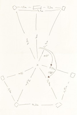

Ich hatte aufgrund der Hektik beim Umbau die Surround-Lautsprecher falsch aufgestellt konnte nun einmal anfangen zu testen, ob es sich wirklich lohnt.
Mein Setup sieht wie folgt aus:
Center: Nuline CS-42
Front LR: NuLine 82
Surround: Nuline WS-14
Surround Back: Nuline WS-12
SUB: Nuline AW-1000 + AW-1100
Verstärker: Onkyo NR-609
Die Abstände sehen wir folgt aus:
Aufstellung
Aufstellung
Der Raum ist folgendermaßen aufgebaut (die Lautsprecherpositionen in dem Bild stimmen nicht):
21349
