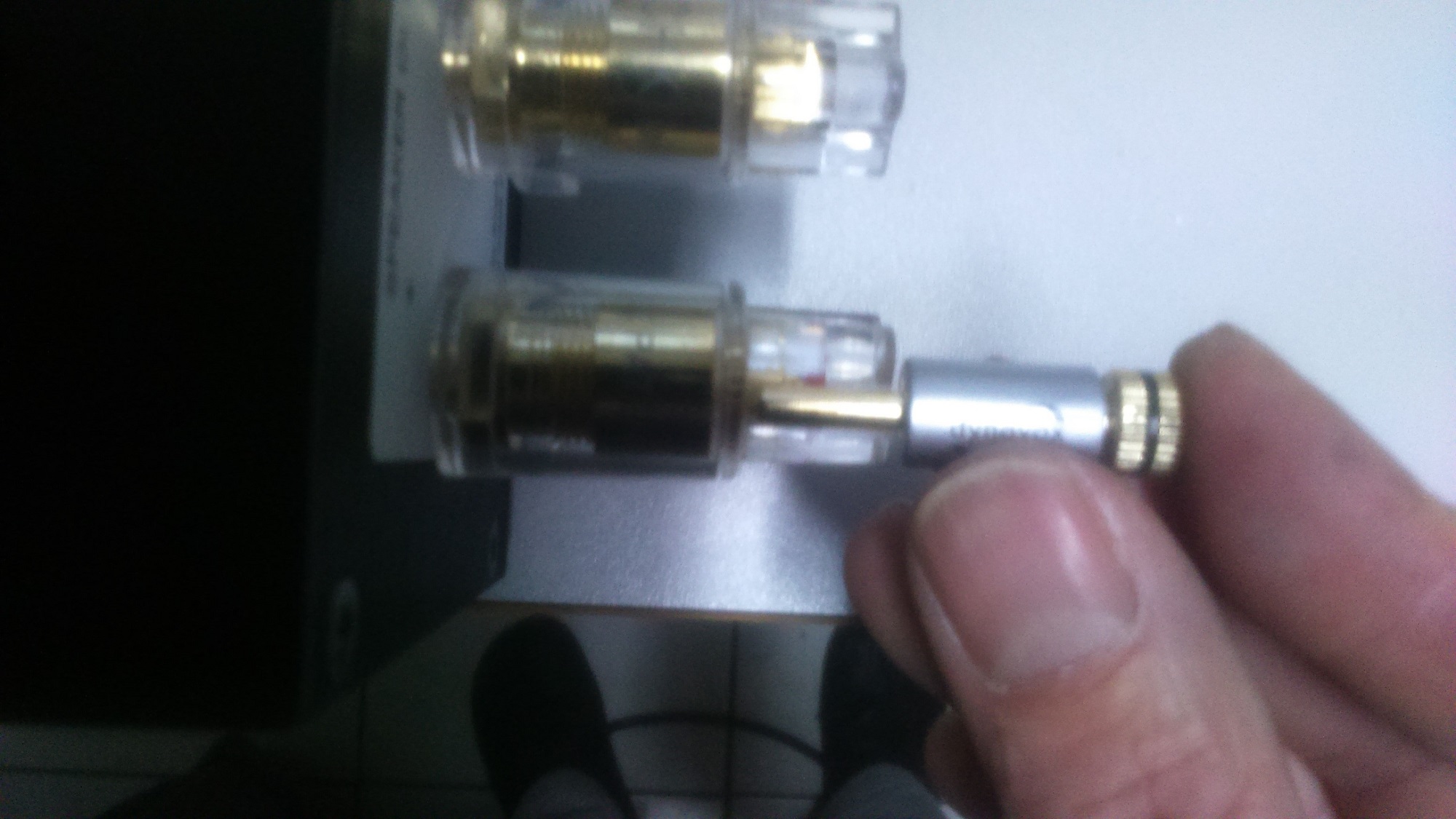

Erstmal Danke für Eure Beiträge. (incl. Hape für das Nachmessen)
Winkel deshalb, weil ich es schöner finde, wenn Die Kabel am LS nach unten geführt werden.
Der "lange" Kontakt deshalb, weil die Anschlüsse an meinen Hypex ziemlich klobig sind.
Die Kunststoffverschraubung ist sehr dick, so dass beim Einführen der Bananas schon fast 6-7mm verloren gehen. :sweat:
Stelle heute Abend mal ein Bild ein, damit Ihr seht, was ich meine....

So, hier mal ein Bild von meiner "Problematik":

Dr. Bop
Beiträge: 3649
Hat sich bedankt: 22 Mal
Danksagung erhalten: 71 Mal
Re: Erfahrungen / Empfehlungen Bananenstecker
Beitrag von Dr. Bop »
Kann man die Plaste-Kappen nicht abmachen oder zumindest kürzen?
Ich glaub, da wär ich ganz schnell mit´m Dremel dran. 8)
