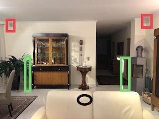

- Beide NuVero 11 sollen an die Rear Position wandern. (Siehe Bild grüne Position)

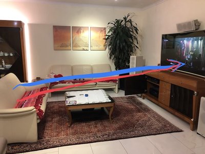

Des Weiteren will ich den NuVero 70 unterhalb des TV's bringen, Ihn also auf das Board unter dem TV legen... (Siehe Bild)
Die beiden Pfeile (blau/rot) sind die jeweilige Ausrichtung der Haupthörposition... Bedeutet, einmal sitzend - blau, einmal liegend - rot
- Muss der NuVero 70 bündig mit dem Board abschließen oder kann auch auch direkt hinten an der Wand liegen...

Ein 70'er Center (an der Vorderkante des Boards) ist schon der richtige Ansatz, da klingen dann auch tiefe Männerstimmen vernünftig :wink:

Evtl. sind 30'er auf Stativen für die Surrounds ein Ansatz, wobei auf der einen Seite, die man auf dem Foto nicht richtig sieht vermutlich der Essplatz im Weg ist - auf der anderen Seite zwischen Kamin und Vitrine müsste es aber passen. Ich muss aber dazu sagen, dass ich bei 5.1 Setup kein Freund von Rears anstatt Surrounds bin, Du kannst sie (oder 50'er) auch an der Hinterwand (auf Ohrhöhe) abringen, wenn Dir das klanglich passt.

Lege den Nuv70 bündig vorne auf das Board und ordentliche Shockabsorber darunter. Persönlich finde ich den Klang besser wenn du den 70er so montierst wie deinen Center jetzt an die Wand.

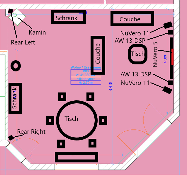

Bild 1 - Benamung der einzelnen Komponenten:

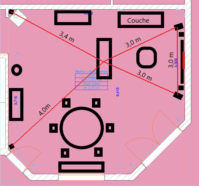

Bild 3 - Positionierung der Atmos (grün) und Surround-Lautsprecher (orange):
Herausforderung in Bild 3 sowie der Lautsprecherpositionierung (orange) wäre, dass ich jeweils NuVero 50 mit Wandhalterungen anbringen müsste.
- Rear Left wäre soweit machbar... Hier müsste ich lediglich den Schrank verschieben
- Rear Right wäre jedoch der Tisch oder eine Stuhllehne im Weg des direkten Schalls

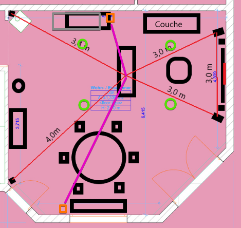

Aus diesem Grund hatte ich mir überlegt, wie in nachfolgendem Bild eingezeichnet zwei Lautsprecher auf Ohrhöhe an den grünen Positionen aufzustellen.
Bild 4 - mögliche neue Positionierung
Die Entfernung zu den Lautsprechern wäre in diesem Fall so gut wie gleich.
- Direkter Weg des Schalls zur Haupthörposition
- Entfernung der Lautsprecher zur Wand bzw. im direkten Weg nach hinten.
- Hier könnte ich sogar fast ein zweites Stereodreieck verwirklichen...
Da Ihr ja eher vorgeschlagen habt, dass ich NuVero 5 an die in Bild 3 orangenen Positionen anbringen soll, würde mich mal interessieren, warum dies besser ist...

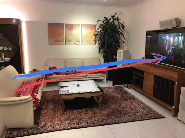

@talkingvoices: Warum empfiehlst Du den NuVero 70 genau wie den aktuellen NuVero 50 oberhalb des TV's zu montieren?
- Hebe ich hiermit nicht die Bühne an?
- Aktuell ist bereits beim NuVero 5 wahrnehmbar, dass der Ton ganz klar von oben kommt.... Hatte mich zwar in der Vergangenheit nicht gestört, aber mit andauernder Zeit der Optimierung will ich es dieses Mal so gut es geht richtig machen...
Zwecks der Positionierung des NuVero 70 auf dem Board bzw. der Vorderkante, ist es hier sinnvoll, dann auch den TV der an einem Schwenkarm befestigt ist nach vorne zu ziehen?
Bei der Positionierung der Deckenlautsprecher wollte ich mich exakt an die Herstellervorgaben von Dolby halten.
Die Höhenlautsprecher, die aktuell meine Surrounds sind :-), also die Schreiwürfel fallen komplett aus dem Programm... In Bild 4 rot gekennzeichnet soll zukünftig nicht mehr genutzt werden...
Die bereits in der Decke verlegten Kabel möchte ich für ein Lautsprecherpaar der Dolby Atmos nach vorne ziehen. Eher die hinteren Dolby Atmos Lautsprecher...
Für die vorderen Dolby Atmos muss ich wohl neue Kabel ziehen, aber aufgrund dessen auch das Deckensegel... Somit kann ich die Kabelführung ein wenig verstekcen...

Also auch mit Standlautsprechern an den in grün gekennzeichneten Bereiche ist nicht optimal? Weil zu weit entfernt zum Hörplatz?

Wie geschrieben, bin ich eher für Surrounds, denn für Rears, aber wenn das nicht geht... und ich meine die Position der Lautsprecher.
Deine hinteren wäre die Back Surrounds in einem 7.1 Set von der Position her.
Schau Dir das Bild von Dolby bezüglich Atmos an - oben willst Du ja auch nach Vorgaben arbeiten.
Unten geht es aber m.E. nicht wegen des Essplatzes... also musst Du sie nach hinten ziehen.
Die grünen Positionen sind sicherlich ein Kompromiss mit dem man leben kann.
Aber eben keine Standlautsprecher, sondern 30'er oder 50'er auf Stativ.
