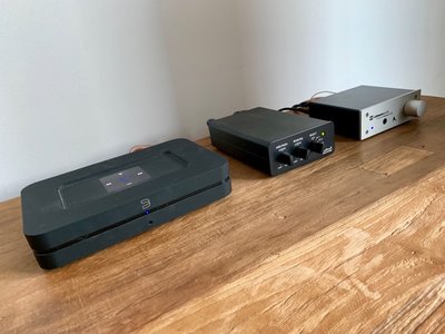

ich bin mal wieder bei der Optimierung meiner Stereowiedergabe. Aktuell sieht die Kette wie folgt aus: Bluesound Node (Ausgang fix) -> Lehmann Rhinelander (als KHV und zu Lautstärkeregelung) -> ABL -> Rotel RB-06 -> NuVero11. Der Abhörraum ist ca. 45qm groß in L-Form. Die Lautsprecher stehen an der langen Seite des Ls. Die ideale Hörposition ist mittig vor der Anlage in einem gleichseitigen Stereodreieck (siehe Skizze). Hinter dem Sessel ist dann noch ca. 2m Platz bis zur Rückwand. Musikrichtung ist Jazz und Singer-Songwriter. Der Einsatz von Absorbern ist aus familiären Gründen schlecht realisierbar.

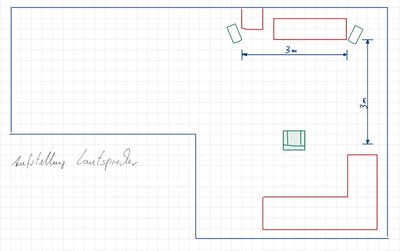

Akustisch hat der Raum und die Aufstellung den Nachteile, dass es bei tieferen Frequenzen zu einer Verschiebung der Stereabbildung kommt. Er hört sich so an, dass von rechts ein leicht wahrnehmbares fülligeres Klangbild kommt. Ursache vermute ich stark die, im Vergleich zum linken Lautsprecher, Eckpositionierung und die seitlichen Reflexionen der kurzen L-Seite des Raums. Leider kann der Lautsprecher wegen einer seitlichen Tür nicht weiter in den Raum gestellt werden.

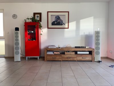

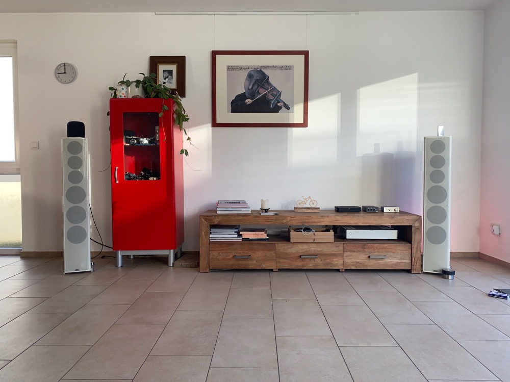

auch mit einem guten DSP kannst du nur unzulänglich reparieren, was sich aus ungünstiger Aufstellung und Raumakustik ergibt …
also würde ich zuerst (imho unbedingt!) den linken LS mit dem roten Vitrinenschrank Platz tauschen lassen, bietet sich an, um dort relativ zum Hörplatz ein zumindest für den Tiefton ähnlicheres Reflexionsumfeld zu schaffen
wie macht sich das?
Mittel- und Hochton scheint ja nicht so kritisch zu sein, weil du nach rechts nicht zu wenig Abstand hast …

Du wirst es bei der Aufstellung nie 100%ig treffen - die rechte Box ist im Bass betont durch die Eckaufstellung, die Linke wird abgeschwächt durch das "L" der Raumform.
Da werden mit Sicherheit über 10dB Differenz sein.
MiniDSP mit Dirac kaufen, dann kannst Du auch das ABL mit ersetzen in einem.
Solange Du nicht Maximal laut hörst (und die Endstufe überlastet wird weil die linke Box viel mehr Strom braucht bei der Aufstellung) wirst Du mit Dirac eine harmonische und gute Stereowiedergabe hinbekommen.
Oder du räumst den Raum komplett um so dass beide Boxen den gleichen Abstand zu den Seitenwänden und zur Rückwand bekommen.

danke für die Rückmeldungen und interessanten Anregungen. Ich denke ich werde (zumindestens testweise) an der Umstellung des roten Schranks testen. Mal schauen, wie sich das optisch und klangtechnisch auswirkt. Leider nimmt in der Familie sonst keiner störende Notiz an dem unausgewogenen Klangbild. Die Optik sehen leider immer alle
