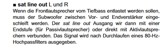

Ein klärendes Gespräch mit Nubert ergab (wie gewohnt Klasse Kontakt): der AW 350 hat keinen eingebauten Hochpassfilter.
Was mir wirklich gut gefällt (wie oben!): so ein 2.1 System kann sehr gut klingen. Trotz der hohen Trennung kann man damit massiv Probleme lösen und wer glaubt, der Sub ist ortbar ist gern hier eingeladen das sich anzuhören. Ich sitze extrem nah an den Boxen und dem Sub. Der Bass ist wunderbar und er ist überall, völlig losgelöst.
Tja, die kleine Kiste AW 350 kann echt auch was, aber hier gehts auch nur um wenige qm. Wobei ich den fehlenden Hochpassfilter dennoch vermisse, der komischerweise der preiswertere AW 443 kennt. Der kann aber auch mein WZ völlig beherrschen, was ich von dem nuPro Sub nur bedingt unterschreiben würde.
