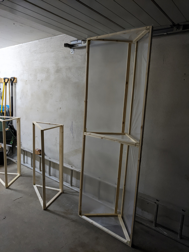

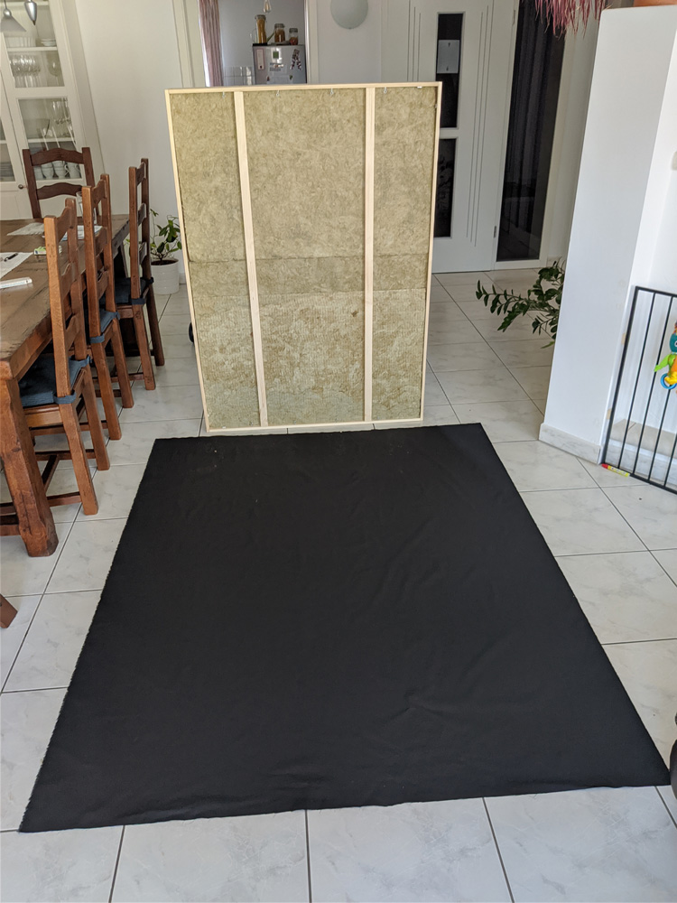

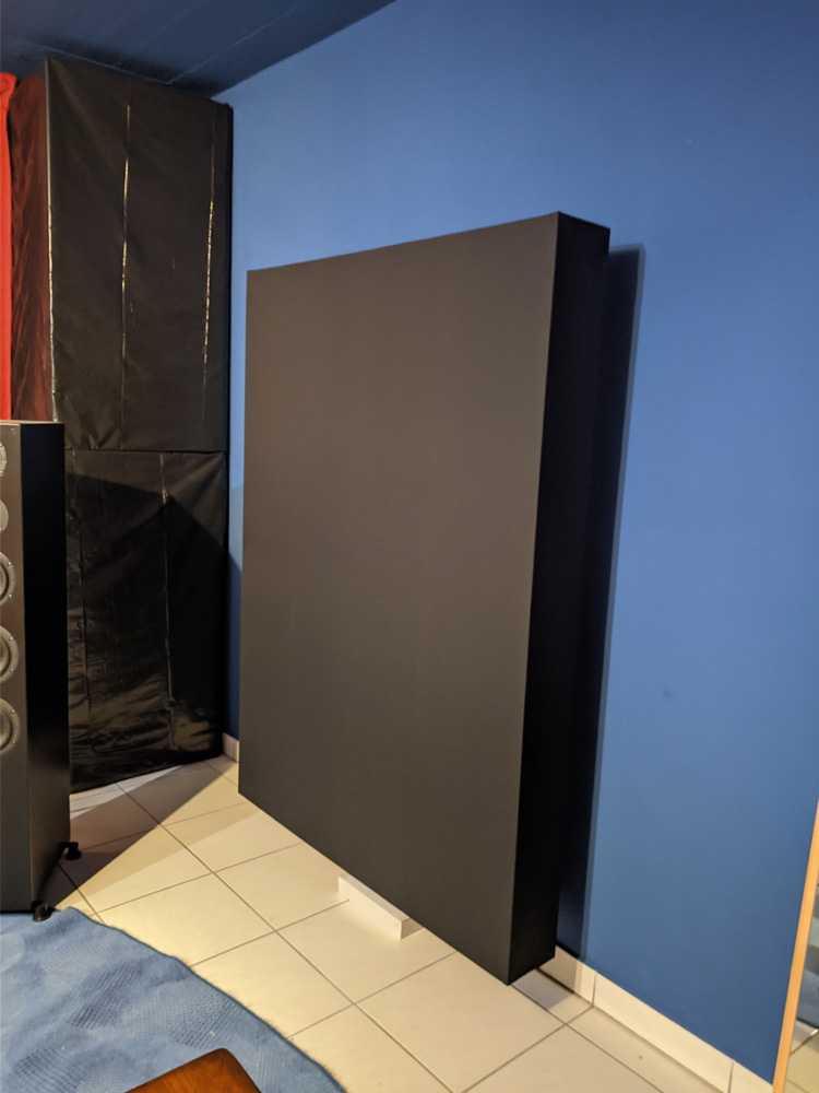

Ausgangslage: Ich habe mir - bevor ich überhaupt über den Boxenkauf nachgedacht habe - sehr viele Gedanken über die Raumaufteilung und die Raumakustik gemacht. Es handelt sich um einen unverputzten Kellerraum. Wie man auf meiner Skizze des Raumes rot eingezeichnet sehen kann, ist dieser mit einem großen, schweren Vorhang getrennt. An der gegenüberliegenden habe ich identische Vorhänge angebracht. Der kleine hintere Teil des Raums dient zu Lagerzwecken (und zur Verbesserung der Akustik
). Außerdem habe ich zwei große Rahmen für Akustikbilder gebastelt, die ich demnächst fertigstellen werde. Diese sollen den "First Reflection Points" an den Seitenwänden entgegenwirken. Der Bau von Schallabsorbern an der Decke ist geplant.
