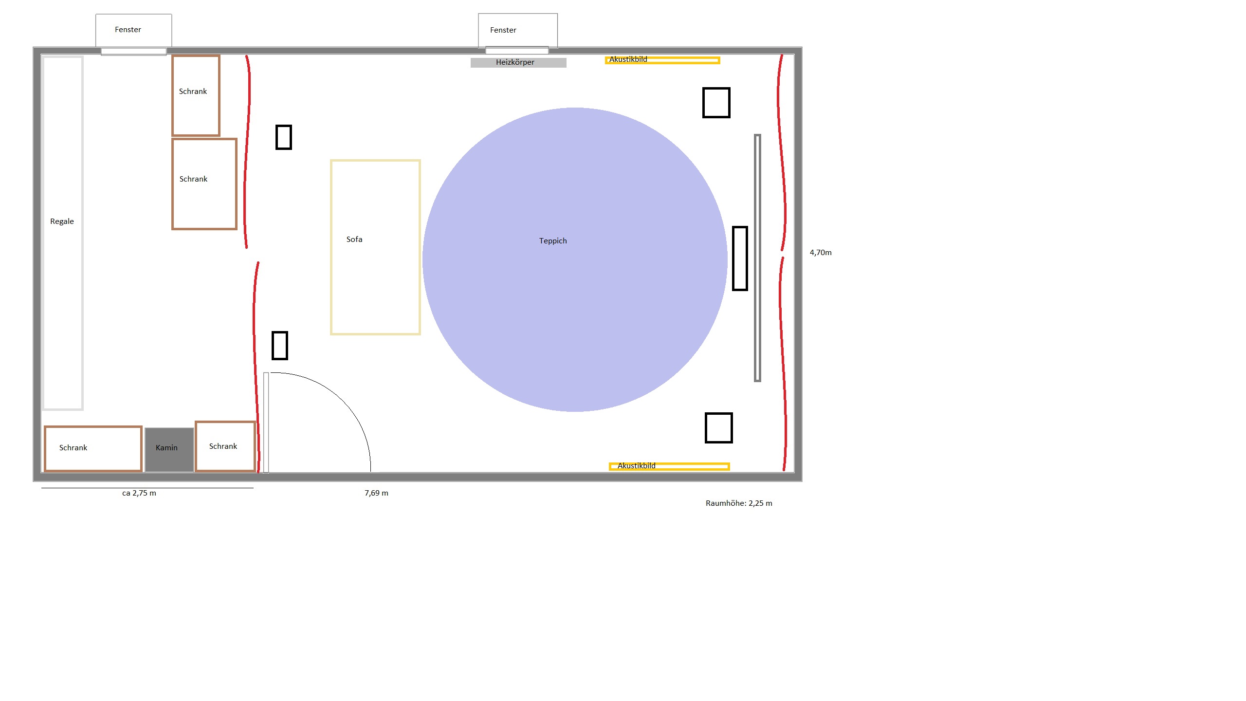

Ausgangslage: Ich habe mir - bevor ich überhaupt über den Boxenkauf nachgedacht habe - sehr viele Gedanken über die Raumaufteilung und die Raumakustik gemacht. Es handelt sich um einen unverputzten Kellerraum. Wie man auf meiner Skizze des Raumes rot eingezeichnet sehen kann, ist dieser mit einem großen, schweren Vorhang getrennt. An der gegenüberliegenden habe ich identische Vorhänge angebracht. Der kleine hintere Teil des Raums dient zu Lagerzwecken (und zur Verbesserung der Akustik :twisted: ). Außerdem habe ich zwei große Rahmen für Akustikbilder gebastelt, die ich demnächst fertigstellen werde. Diese sollen den "First Reflection Points" an den Seitenwänden entgegenwirken. Der Bau von Schallabsorbern an der Decke ist geplant.
Anwendungszweck: Ich möchte in dem Raum etwa 70% Filme in Surround schauen bzw. Surroundaufnahmen hören und 30% Musik hören (Progressive Rock).
Das schwebt mir vor: Ein Subwoover (NuLine DSP 1200) ist vorhanden und freut sich auf seinen Einsatz. Ich habe für die Boxenausstattung incl. Verstärker ein Budget von maximal 2700€ angedacht. Ich möchte gerne ein 5.1-System oder 5.2-System umsetzen, bin jedoch für Alternativvorschläge offen.
Da die Optik nicht durch den Ehefrauenakzeptanzfaktor beeinflusst wird dürfen gerne große Boxen angedacht werden. Auch in der Aufstellung der Boxen bin ich relativ flexibel. Ich freue mich auf eure Vorschläge!

von mir wär's im Kostenrahmen ein Yamaha 1080, drei Jubilee 325 und zwei 425 ... 8)

Leider finde ich die Jubilee optisch nicht besonders ansprechend. Außerdem habe ich auf Dipolstrahler im Rearbereich geschielt. Was spricht für/gegen Dipolstrahler im Surroundbetrieb? Außerdem reizen mich die großen Standboxen der NuBox-Serie irgendwie.
Ins Hörstudio werde ich sowieso noch fahren...
Spräche etwas gegen folgende Konfiguration?
Front: 2x nuBox 683
Center: 1x nuBox CS-413
Rear: 2x nuBox 303
Subwoover: Nuline DSP 1200
Verstärker: Yamaha RX-A1080
Kann ich die nuBox 683 vernünftig mit dem Verstärker betreiben?
Da der Subwoover schon vorhanden ist komme ich auf exakt 3000€. Das geht gerade noch so vom Budget.

Das geht schon. Aber dicke Standboxen sind einfach nicht nötig bei vorhandemem Subwoofer, wenn die Front dann immer bei 60-80Hz getrennt werden soll. Das macht ja auch Sinn und entlastet den AVR ordentlich. Außer Du willst den Sub nur bei Kino zuschalten und sonst die Front full Range laufen lassen. Sonst geht als Front auch locker die NB383 oder NL34 oder NV60 oder schlanke preiswertere Standsäulen.
Wenn du ein Hörstudio in Reichweite hast, verschaffe dir vor Ort mal einen Überblick über den unterschiedlichen Klang der Serien und die Optik, wenn dir das auch wichtig ist. Und wenn die Serie klanglich gewählt ist, wähle je nach Konzept ausreichend starke Frontboxen. Dipole hinten sind ok.

dein Raum sieht doch gar nicht so verkehrt aus. Gibt es auch echte Bilder?
Ich würde mal noch folgendes versuchen: schieb das Sofa noch etwas nach vorne Richtung TV. Dann haben die Surround-LS links und rechts an der Wand Platz, bei einem Winkel von 90-110 Grad, die du dann im Dipol-Betrieb fährst. Müsste sich wesentlich besser anhören.
Hintergrund: Die Surround-Abmischungen sollen einhüllen wirken, oftmals eher diffus. Da hilft es, wenn die Surrounds breit aufgestellt sind.

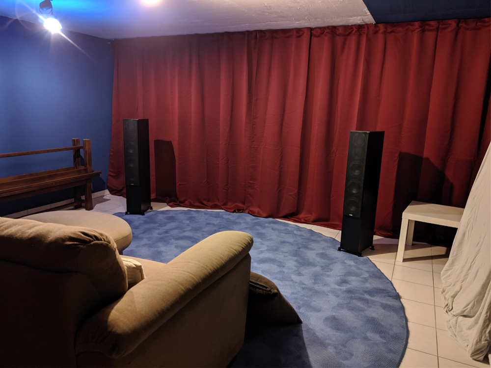

Ich möchte mit diesem Beitrag zeigen, wie sich mein Projekt so entwickelt hat. Der Raum war soweit vorbereitet, Vorhänge zur Raumteilung angebracht und ein großer Teppich lag am Boden.
Vor einem knappen Jahr habe ich hin und her überlegt, welche Boxen es denn nun werden sollen. Eigentlich hatte ich mich schon auf die NuBox eingeschossen, habe dann aber im NuMarkt ein Angebot zu einem NuLine Surroundset gesehen. Es bestand aus 2x NuLine 284, 2x NuLine 24 und 1x NuLine CS 174. Einen Subwoover (DSP 1300)hatte ich ja schon. Nach einigem Verhandeln mit dem Verkäufer und meiner Frau habe ich mich kurzerhand ins Auto gesetzt, bin im beschaulichen Bayern losgefahren, habe einen guten Freund in Bonn besucht und tags darauf die Boxen in der Nähe von Köln abgeholt. Hin und zurück waren das dann doch fast 1000km...
Den Yamaha RX-A 1080 hatte ich auch schon bestellt und konnte es natürlich kaum erwarten, das ganze System in Betrieb zu nehmen.

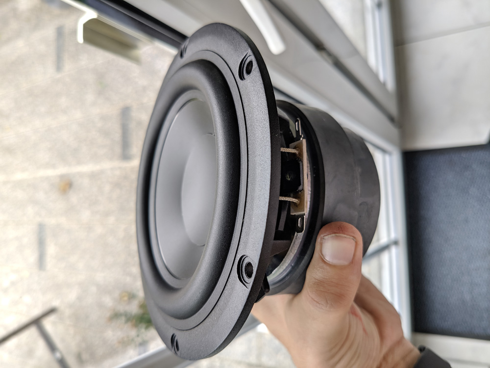

Erste Tests haben mich durchaus überzeugt, allerdings fiel mir auf, dass bei Sinustönen die rechte 284er ziemlich verzerrt klang - und zwar nur bei niedrigen Sinustönen. Der Fehler war schnell ausgemacht. Einer der Tieftontreiber war offenbar defekt. Dank Restgarantie wurde mir von Nubert innerhalb von kürzester Zeit ein Ersatztreiber zugesendet.

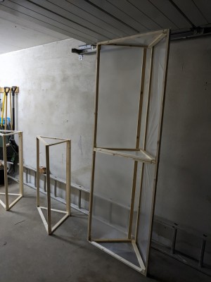

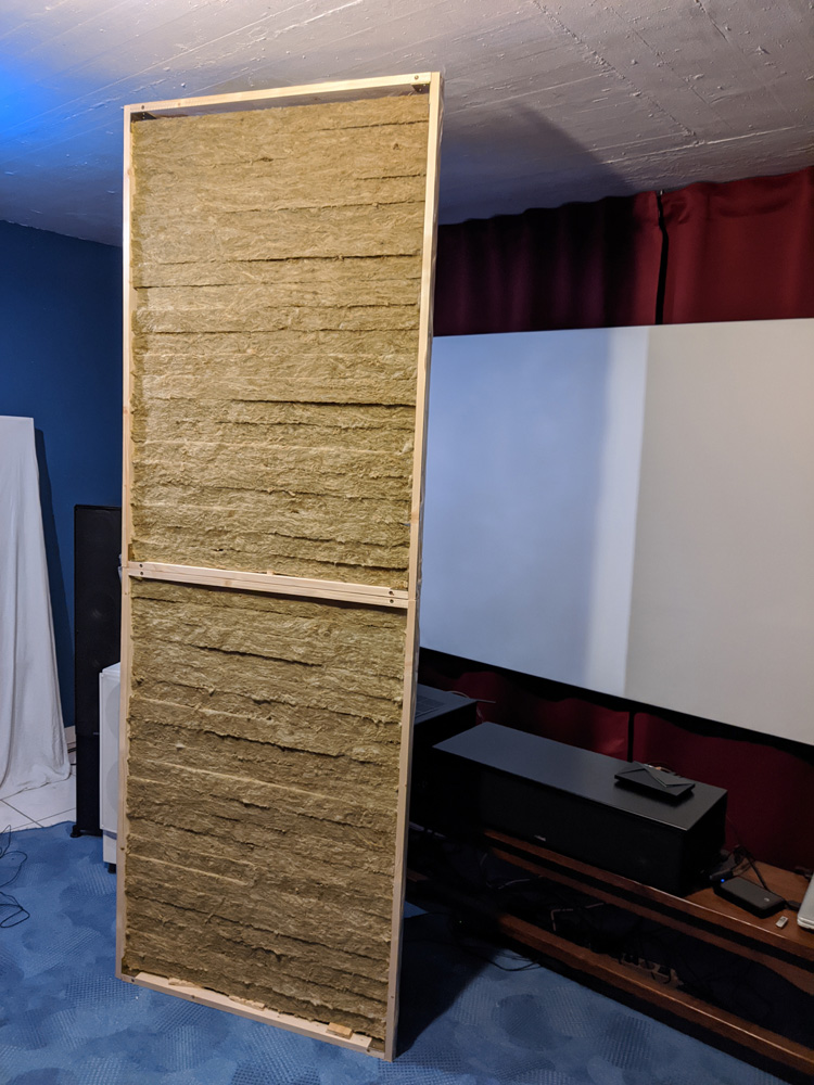

Nun standen weitere Verbesserungen beim Sound auf der Liste. Um den Bassbereich zu bändigen bastelte ich große Gestelle aus Holz und befüllte sie mit Steinwolle (Rockwool Sonorock aus dem Baumarkt).
Das Ganze wurde mit großen Müllsäcken verkleidet. Je zwei Absorber kamen dann übereinander in die vorderen Raumecken. Versteckt wurden die Bassfallen hinter dem Vorhang.
Das Ergebnis war ein DEUTLICH geringerer Nachhall und weniger ausgeprägte Wellen im Frequenzverlauf. Die automatische Einmessung des Yamaha 1080 musste nun erheblich weniger korrigieren.

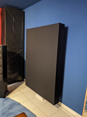

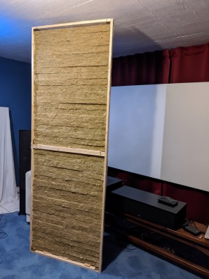

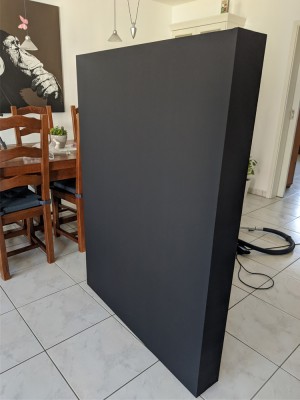

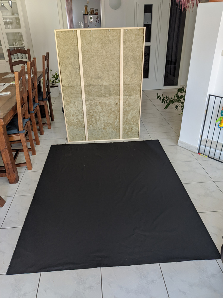

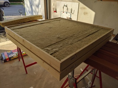

Von diesen Ergebnissen bestätigt und motiviert, waren nun die Wandabsorber an der Reihe. Einen nach dem Anderen baute ich vier quadratische Rahmen (zwei mal 1,40m x 1m x 0,14m und zwei mal 1,20m x 1m x 0,14m), befüllte diese mit Steinwolle (Thermarock 40) und verkleidete sie mit Stoff (Batist, schwarz).
Bei der Auswahl des Füllmaterials der Absorber habe ich mich an diesem Artikel orientiert: https://www.heimkino-praxis.de/absorber-material/
Die Absorber wurden mit knapp 10cm Wandabstand aufgehängt. Ergebnis der Maßnahmen war ein wiederum deutlich verbesserter Nachhall und ein Glätten des Frequenzverlaufs. Die Einmessung des Verstärkers griff inzwischen nur noch marginal ein.
