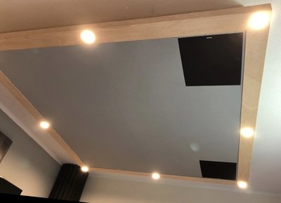

Mein erstes Deckensegel habe ich vor ca 3 Jahren gebaut , einfach und günstig sollte es sein . Wie immer aus Resten, nur den Schaumstoff Und das Befestigungsmaterial (Kette und Hohlraumdübel, Acryl als Klebstoff ) musste ich kaufen .
Das waren zusammen ca 100€
Da mir der blanke dunkle Schaumstoff auf Dauer zu düster war , kam ich auf die Idee das ganze mit hellem Stoff zu bespannen allerdings sollte der Buchenholz Rahmen sichtbar bleiben .
Nacht für Nacht grübelte ich wie ich es sinnvoll gestalten kann wobei mir die Aufhängung Sorgen machte , denn das Ding hing an einer Rigips Decke .
Das Teil wiegt ca 20 kg und ist an 6 Punkten aufgegangen .
Hat bisher inner gut gehalten aber ich möchte kein Risiko eingehen vor allem wenn man einmal dran ist , dann kann man es gleich etwas stabiler gestalten .
So machte ich mir meine Gedanken und recherchierte im Internet und las mir diverse Beiträge zu dem Thema durch .
Ein paar Lampen sollten auch noch rein .
Das kann teuer werden ...
Bin kein Papierfreund, sitze ich vor einem weißen Blatt Papier passiert in meinem Kopf nichts .
Also alles im Kopf geplant und durchgeführt.
Es sollte ein neues Deckensegel werden was optisch ansprechend ist , aber auch tiefe Frequenzen absorbiert, die beiden Atmos LS beherbergt (DS 301) , integrierte Lampen, und nicht die Rigips Decke belastet .
Das ging nur durch ein Massives Holzgestell auf den Hauptträgern der Decke die ca 4 m von einander entfernt sind Also 5 m lange Kanthölzer 12x12cm ab aufs Zwischenfach mit paar Querversteifungen . Davon abgehend Ketten durch kleine Löcher durch die Decke an das Deckensegel .Als Dämmmaterial stand Sonorock fest .
22 kg nur die Dämmung . Dann Holz , Holz und noch mehr Holz .
Sehr viele Reste verbraucht, alte Fichtenschränke, ein Lattenrost und Winkel hatte ich noch da , auch die Tischlerplatte War noch vorhanden für den äußeren Rahmen .
Kosten aktuell
24€ Lampen
43€ Holz für die beiden Hauptkisten und Kette (6m)
24€ Stoff
32€ Sonorock 1000x625x100 12 Stück
3€ Dichtungsband
= 125€ gesammt
Da ich alleine war mussten die Lautsprecher und die Leiter mithelfen die ca 90 kg aufzuhängen.
Das ist der aktuelle Zustand :

ich hoffe das Deckensegel erfüllt seinen akustischen Zweck.
Re: ,,Um-Bau,, eines Deckensegels
Verfasst: Di 18. Feb 2020, 12:36
von Andreas H.
Hallo Chris.
Ein ordentliches Monstrum... :mrgreen:
Ich hätte evtl. noch drauf geachtet, dass die Querstreben nicht durch den Stoff "durchschimmern"... :wink:
Der Unterschied zu Deinem Provisorium ist aber schon deutlich hörbar, oder ?
Verfasst: Di 18. Feb 2020, 13:23
von Chris 1990
Ja ist vor allem im Bassbereich und bei der Stereo Ortung ein großer Unterschied.
Das durchschimmern der querstreben wird durch ein großes hochwertiges baumwollbetttuch was noch durchgehend gespannt wird kaschiert . Die Kabel die dort runterhängen sieht man hinterher auch nicht mehr . Ganz fertig ist es noch nicht .
Verfasst: Mi 19. Feb 2020, 18:29
von Chris 1990
Fertig . Wenn sich der Stoff gesetzt hat wird nochmal nachgespannt.
Verfasst: Mi 19. Feb 2020, 19:45
von Andreas H.
Sauber, jetzt passt es .... :wink:
Verfasst: Mi 19. Feb 2020, 20:09
von Chris 1990
Danke :mrgreen:
