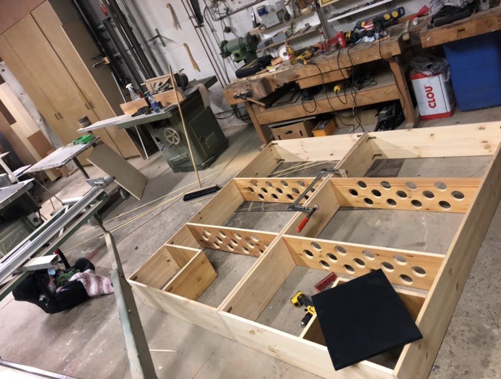

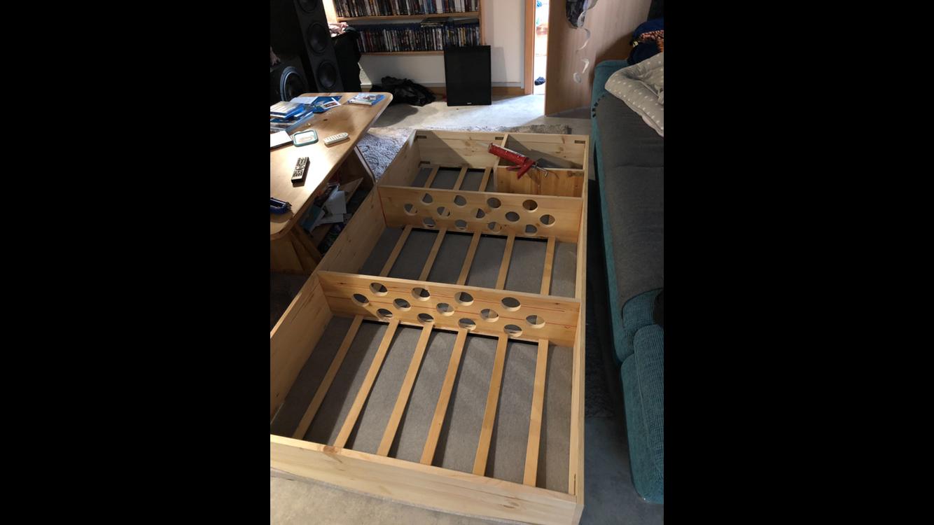

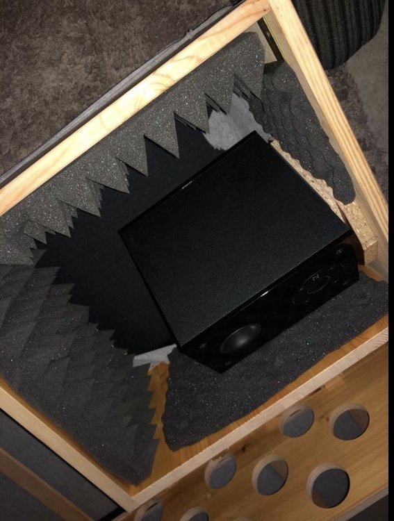

Es sollte ein neues Deckensegel werden was optisch ansprechend ist , aber auch tiefe Frequenzen absorbiert, die beiden Atmos LS beherbergt (DS 301) , integrierte Lampen, und nicht die Rigips Decke belastet .

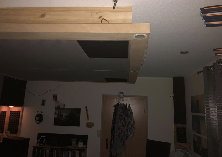

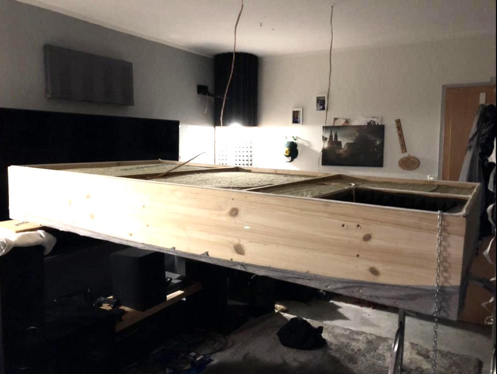

Das ging nur durch ein Massives Holzgestell auf den Hauptträgern der Decke die ca 4 m von einander entfernt sind Also 5 m lange Kanthölzer 12x12cm ab aufs Zwischenfach mit paar Querversteifungen . Davon abgehend Ketten durch kleine Löcher durch die Decke an das Deckensegel .Als Dämmmaterial stand Sonorock fest .
22 kg nur die Dämmung . Dann Holz , Holz und noch mehr Holz .
Sehr viele Reste verbraucht, alte Fichtenschränke, ein Lattenrost und Winkel hatte ich noch da , auch die Tischlerplatte War noch vorhanden für den äußeren Rahmen .

Da ich alleine war mussten die Lautsprecher und die Leiter mithelfen die ca 90 kg aufzuhängen.

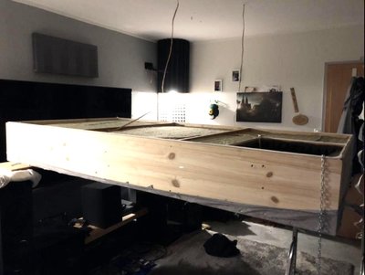

Das ist der aktuelle Zustand :

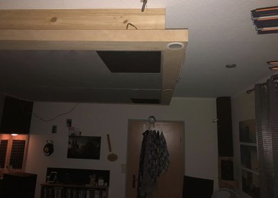

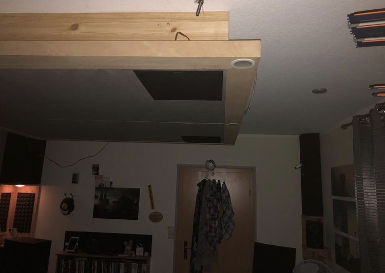

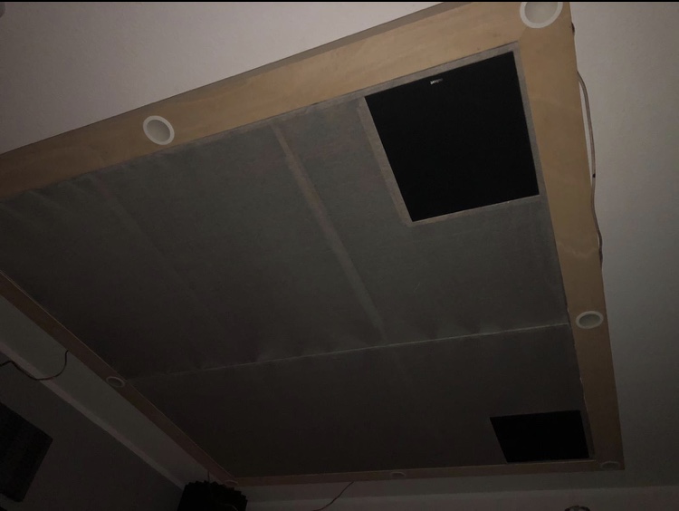

Weitere Bilder :

Hallo Chris.
Ein ordentliches Monstrum...
Ich hätte evtl. noch drauf geachtet, dass die Querstreben nicht durch den Stoff "durchschimmern"...
Der Unterschied zu Deinem Provisorium ist aber schon deutlich hörbar, oder ?

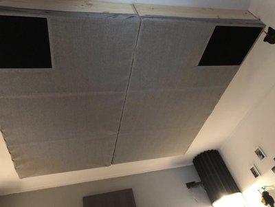

Ja ist vor allem im Bassbereich und bei der Stereo Ortung ein großer Unterschied.
Das durchschimmern der querstreben wird durch ein großes hochwertiges baumwollbetttuch was noch durchgehend gespannt wird kaschiert . Die Kabel die dort runterhängen sieht man hinterher auch nicht mehr . Ganz fertig ist es noch nicht .

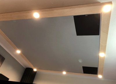

Fertig . Wenn sich der Stoff gesetzt hat wird nochmal nachgespannt.

Sauber, jetzt passt es ....
