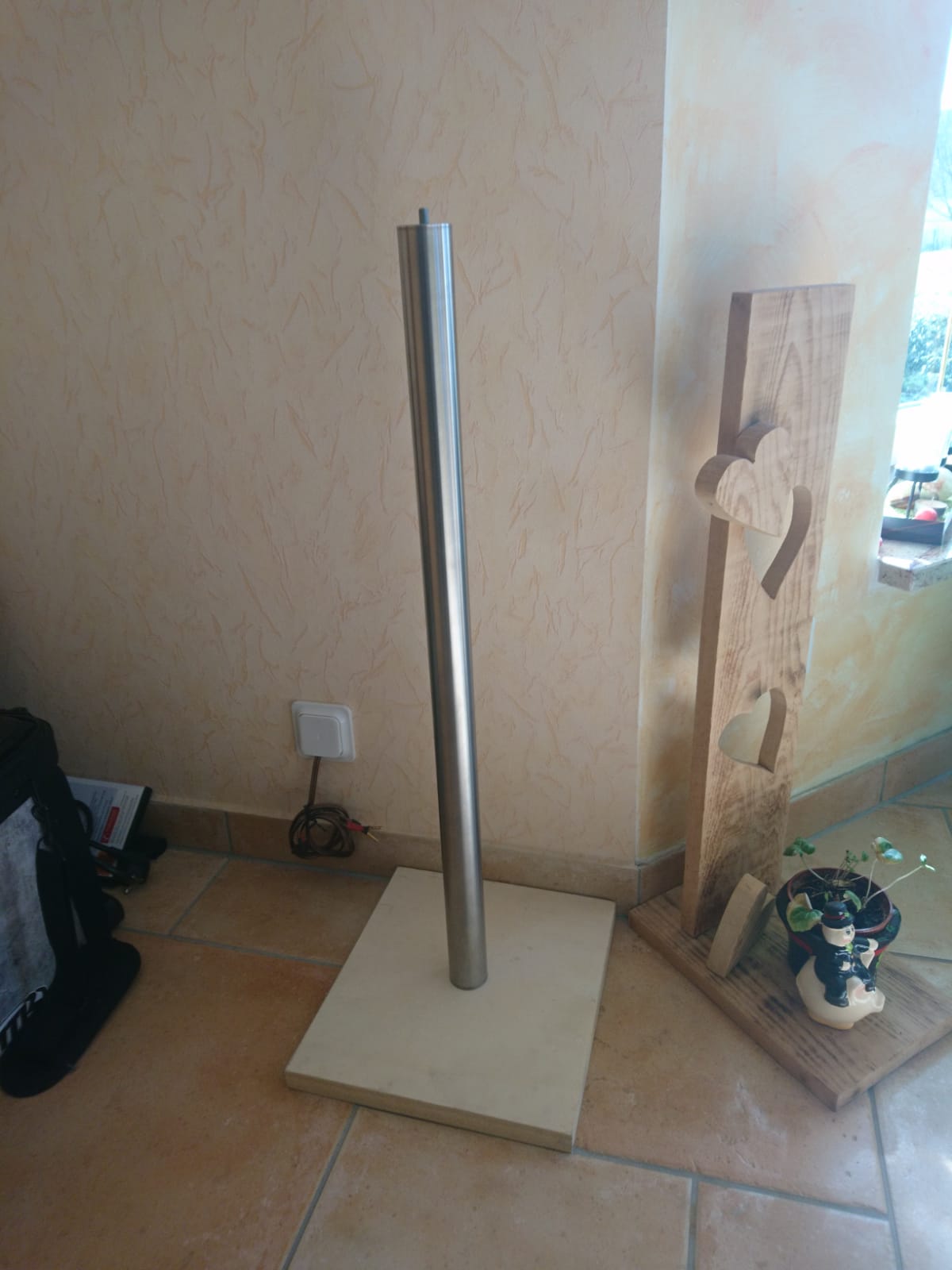

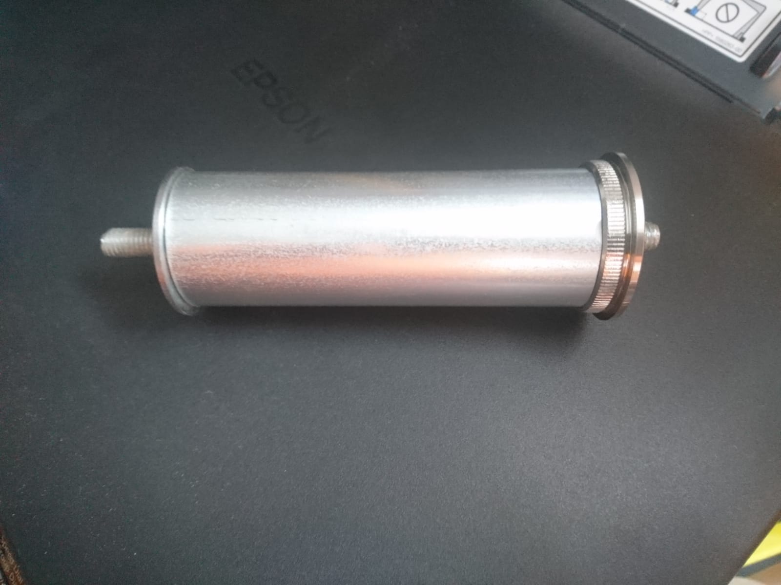

Den Test mit der 5 er auf den Stativen bevorzuge ich, werde wohl doch erst welche bauen müssen.
Re: Rear Anordnung ändern
So, mein Test rückt näher, war gestern fleißig und habe zwei Ständer mit Adaptern für die Nuvero 5 gebaut.
