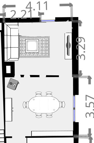

So, nun renovieren wir gerade unser zukünftiges Haus und im Mai ist Einzug. Der Elektriker legt schon mal die Kabel...und da kommt die Planung fürs Wohnzimmer früher als gedacht :-).
Fangen wir mal mit der Ausgangssituation an, so sieht der Raum aus:
Zwischen Wohnzimmer oben und Essbereich ist offenes Fachwerk. Da wo die Couch steht ist in der Ecke ein Kamin, die Couch ist recht eingeengt zwischen Kamin und gegenüberliegender Wand und Kamin. Groß ist der Raum auch nicht.
Vorhanden ist:
Yamaha RXA880
AS-450
Sony 65XE9005 TV
Nun hätte ich gerne Surround und am liebsten auch wieder echtes Stereo. Ich will also 50:50 Surround und Stereo. Ein Sub könnte in dem kleinen Raum eng werden und das hätte wohl auch wenig WAF. Daher hatte ich zunächst an Standboxen (Nuline 264/284) plus Wandlautsprecher hinten gedacht. Nun kommt auch noch im August Nachwuchs, und der soll ja nicht gleich von so einer Box erschlagen werden.. 8O . Also vielleicht überall Wandboxen? Kompaktboxen auf Ständer ist ja auch nicht so stabil.
Wie würdet ihr vorgehen?
NV50 sieht auch gut aus...aber ein WS-14 ist deutlich günstiger...lohnt das den Aufpreis? Ich habe mich mit Wandlautsprechern noch gar nicht beschäftigt, ist das wirklich eine Alternative?
Die AS-450 hat einen tollen Klang, aber würde bei Stereo plus Center natürlich überflüssig...oder die als Center behalten? Taugt das?
Fragen über Fragen...
Danke
Der Dingens

Hi,
aufgrund der beengten Situation hinten würde ich dort auf WS-14 setzen. Als Front / Center sind sie aber recht dünn ohne Sub. Du wirst da wahrscheinlich enttäuscht sein und es als Downgrade empfinden.
Die Wahl der Fronts hängt ja auch nicht unerheblich vom Einsatzzweck ab, also Musik vs Film.
Bei fast nur Film folgende Vorschläge:
1. Front 2x NV-50 / NV-60, Rear 2x WS-14 (ohne Sub machbar)
2. 4x WS-14 + XW-700 Sub (der ist recht klein, also WAF ok)
Bei viel Stereo / Musik:
3. Front 2x NL-244, Rear 2x WS-14
4. Front 2x NL-35 / nuJu 45, Rear 2x WS-14
Den Center habe ich bewusst offen gelassen. Es gibt Lösungen, deine Soundbar dort einzubinden. Alternativ CS-64 / NV-50. Vom WS-14 als Center würde ich abraten (zu dünn).
Ob du NL / NV mischen willst, musst du selbst entscheiden. Homogener ist natürlich alles aus einer Serie.
Wenn die Couch nicht komplett an der Rückwand steht, gehen hinten auch Dipols (NL-24 um 90° gedreht).
Wenn Budget keine Rolle spielt, ersetze alle Erwähnungen der WS-14 mit NV-50.

Moin
Danke. Downgrade sollte es nicht sein :-).
Die AS-450 als Center hätte den Charme, dass die ziemlich weit runter geht und somit im Surround auch noch als Subersatz dienen könnte. Da gibt es ja einiges hier im Forum, wobei ich mir da nicht sicher bin, ob das dann wirklich eine saubere Center Lösung ist.
Einsatz bleibt aber 50:50, also schon auch ordentlich Musik hören.
Daher habe ich gerade eine Tendenz zu NV60 vorne, das sieht hier auf dem Bild https://www.nubert.de/images/products/n ... mocoba.jpg ganz gut aus. Dann ein passender Center dazu und hinten zwei Rears...hier fliegen noch zwei Jamos Dipole rum, vielleicht kann ich damit was basteln?
Ideen, Meinungen?
Danke
Der Dingens
