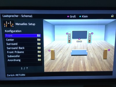

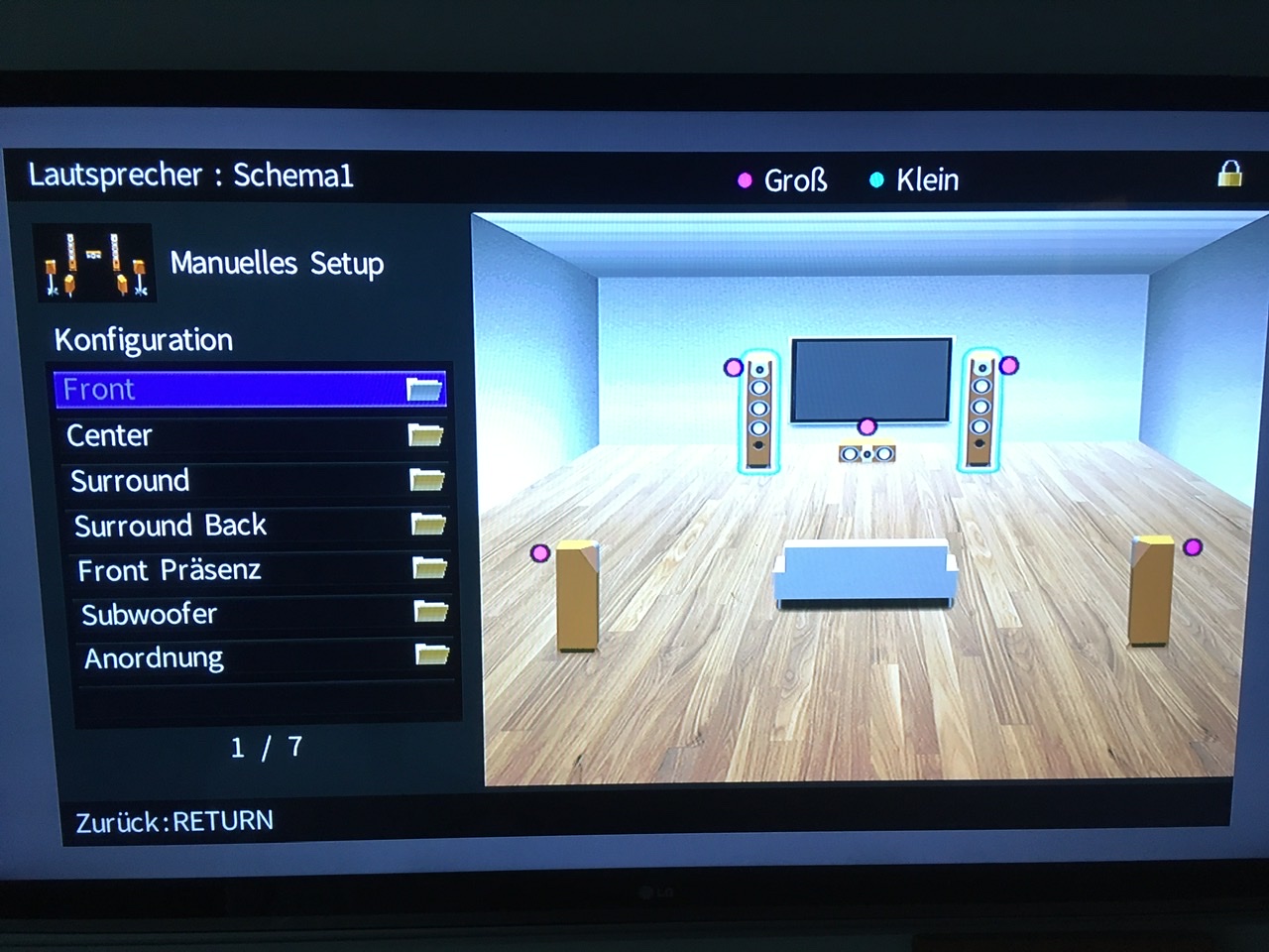

Ich sehe gerade im Yamaha RX A-1070, dass ich die Fronts gar nicht trennen kann (ausgegraut); Was soll ich nun tun?
Dann ist ja noch mal alles gut gegangen.

Re: Vergessen zu trennen - Schaden?
Nein.
Ich kann die Fronts erst auf klein stellen wenn ich den Subwoofer aktiviere ...
Sehr merkwürdig.
Muss ich mir jetzt extra noch ein zusätzliches Gerät holen
Kann ja nicht sein ...
Sehr merkwürdig.
