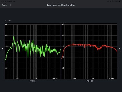

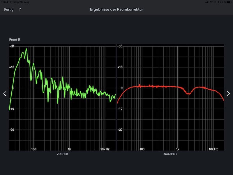

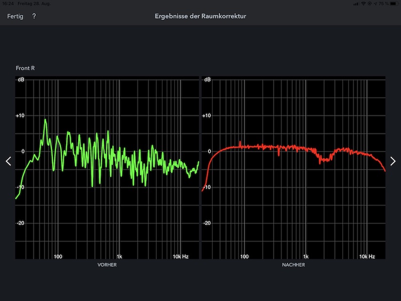

Sodele, ich habe mal zwei Audyssey XT 32 Messungen meiner nuVero 4 (hier: der rechte LS) mit der Audyssey App und dem Denon X3600H.
Fall 1: nuVero 4 auf "voluminös" geschaltet, kein ATM:
Fall 2: nuVero 4 auf "voluminös" geschaltet, ATM-4 aktiv mit Bass auf "max":
Der Unterschied ist nicht Tag & Nacht und bei Musik (zumindest meiner) auch nicht deutlich hörbar, obwohl.. "Fast As You Can" von Fiona Apple..... Bei Filmen könnten ein paar dB mehr im Basskeller schon mehr ausmachen, wenn man die nuVero 4 - wie ich - ohne Sub auf "groß" betreibt.

das was du mit dem ATM drauf haust, regelt dir das XT 32 zum Großteil wieder raus....
Die rote Kurve ist übrigens nur eine theoretische Wunschkurve, und nicht die Realität, nur zur Info.
Wenn du nach dem Einmessen ohne aktiviertes ATM Modul mit dem ATM Modul Bass drauf haust, bleibt dieser auch bestehen und hörbar.

Re: Audyssey XT 32 und nuVero 4 + ATM
Die Linearisierung durch Audyssey ist meinerseits sogar erwünscht. Es ging mir nur darum zu testen, ob die nv4 durch Audyssey alleine schon untenrum angehoben werden, oder ob ein ATM trotzdem nochmal ne Schüppe drauflegen kann.
Und? Es kann.
Und je mehr ich höre desto öfter höre ich es auch mal raus. Tool - Pneuma, Donald Fagen - Snowbound, ... in Filmen, wenn der LFE kommt wird der Unterschied vermutlich noch deutlicher werden.
Und? Es kann.
Nein, das Anheben von Frequenzen vermeiden diese Systeme in der Regel,AlArenal hat geschrieben: Fr 28. Aug 2020, 19:37.... durch Audyssey alleine schon untenrum angehoben werden,
und sobald ein Lautsprecher untenrum abkackt im (gemessenen) Pegel, wird da schon zweimal nix draufgegeben,
weil das viele Lautsprecher überlasten und killen würde.
Mit dem ATM verlagerst du quasi die untere Grenzfrequenz nach unten, was nach der Linearisierung dann auch bestehen bleibt, der grössere Tiefgang.
Sieht man ja auch deutlich an den verschiedenen Messungen....
