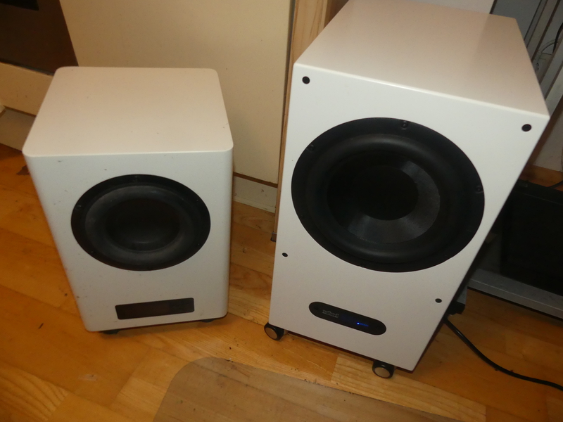

Größenvergleich AW-350 und AW-600
Der AW-600 ist deutlich größer, wie man unzweifelhaft sehen kann. In der Breite kaum, aber in der Höhe und vor allem in der Tiefe.
