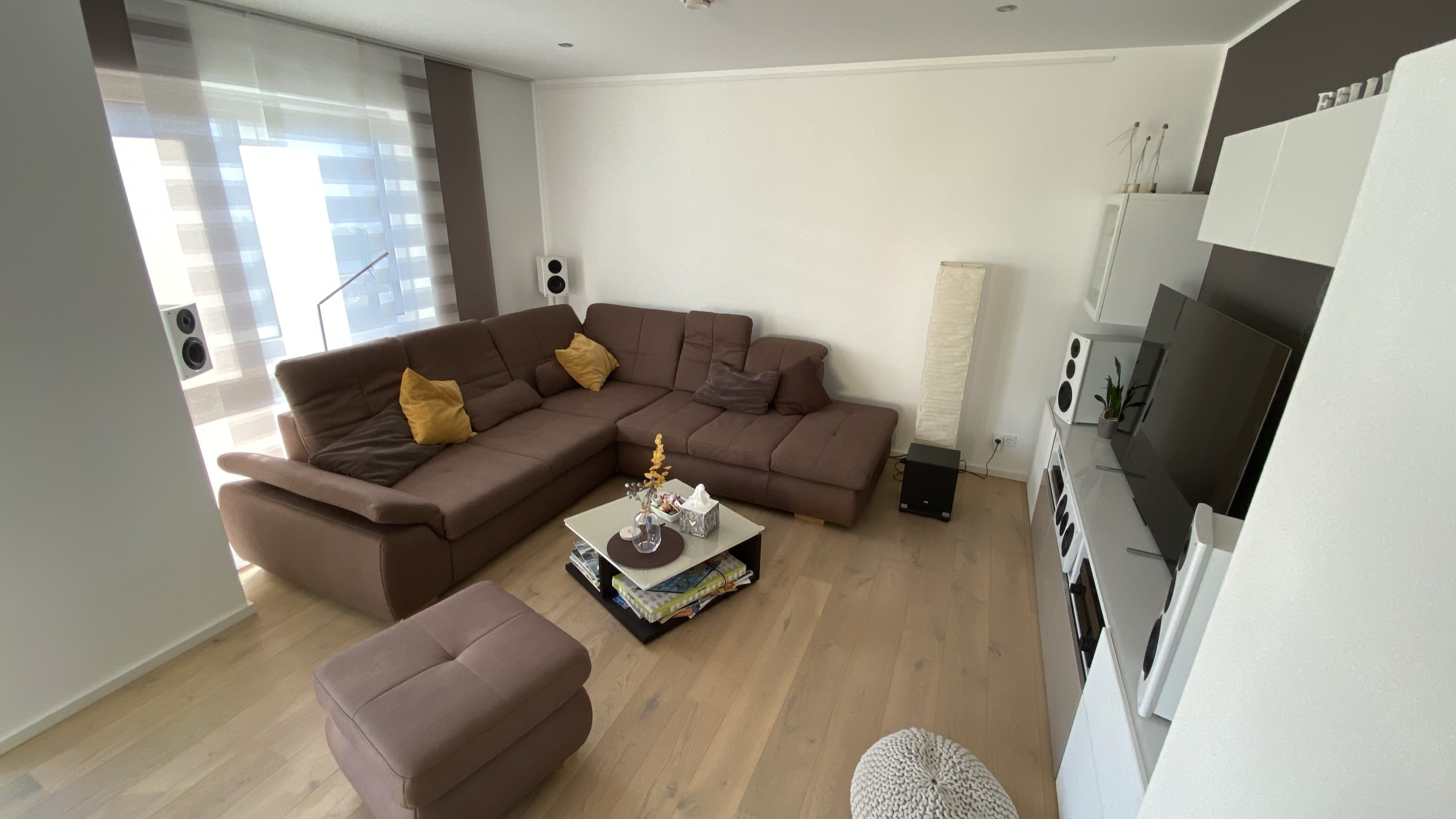

Seit 12/20 bin ich ja auch glücklicher nuVero Besitzer (2 x nuV60, 2 x nuV30, 1 x nV50) im 5.1.-Betrieb, (noch) mit einem Elac Subwoofer 2030. Der Sub muß jetzt im Laufe des Jahres im Zuge meines Umstiegs von Elac auf Nubert auch noch getauscht werden, alleine schon aus optischen Gründen. Die aktuelle Position (siehe Fotos) ist vielleicht theoretisch nicht so optimal, da dröhnt nix, aber irgendwie kommt mir auch zu wenig raus. Ich muß aber auch gestehen, daß ich keine Vergleichsmöglichkeiten habe und bei mir auch noch nie jemand gehört hat der wirklich Ahnung hat

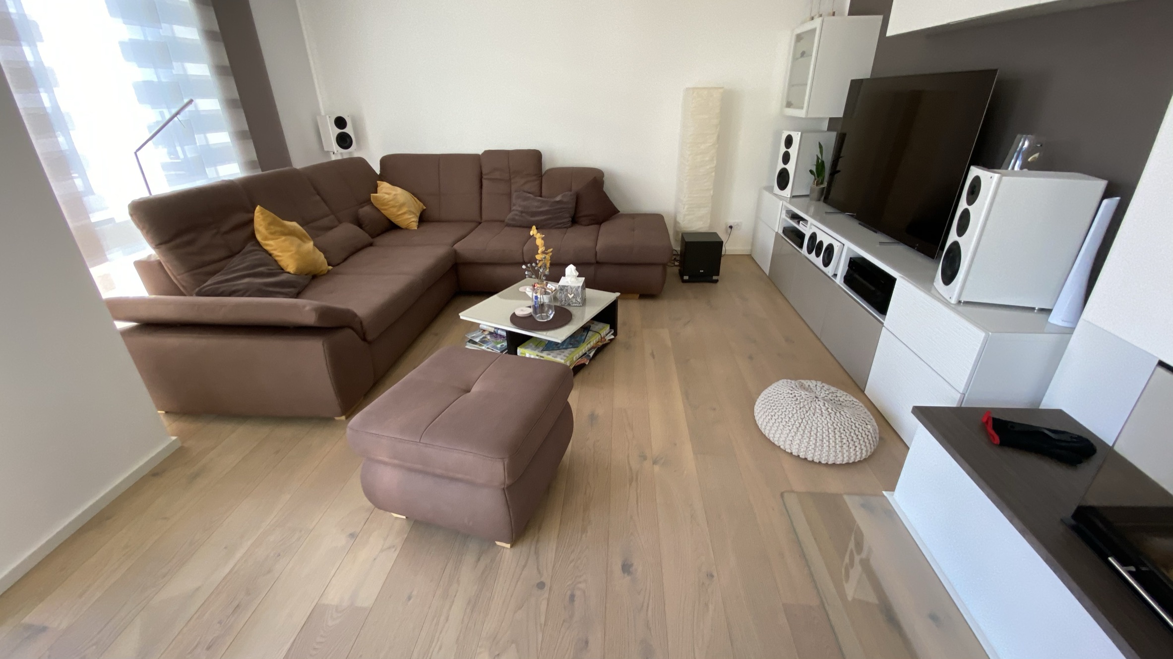

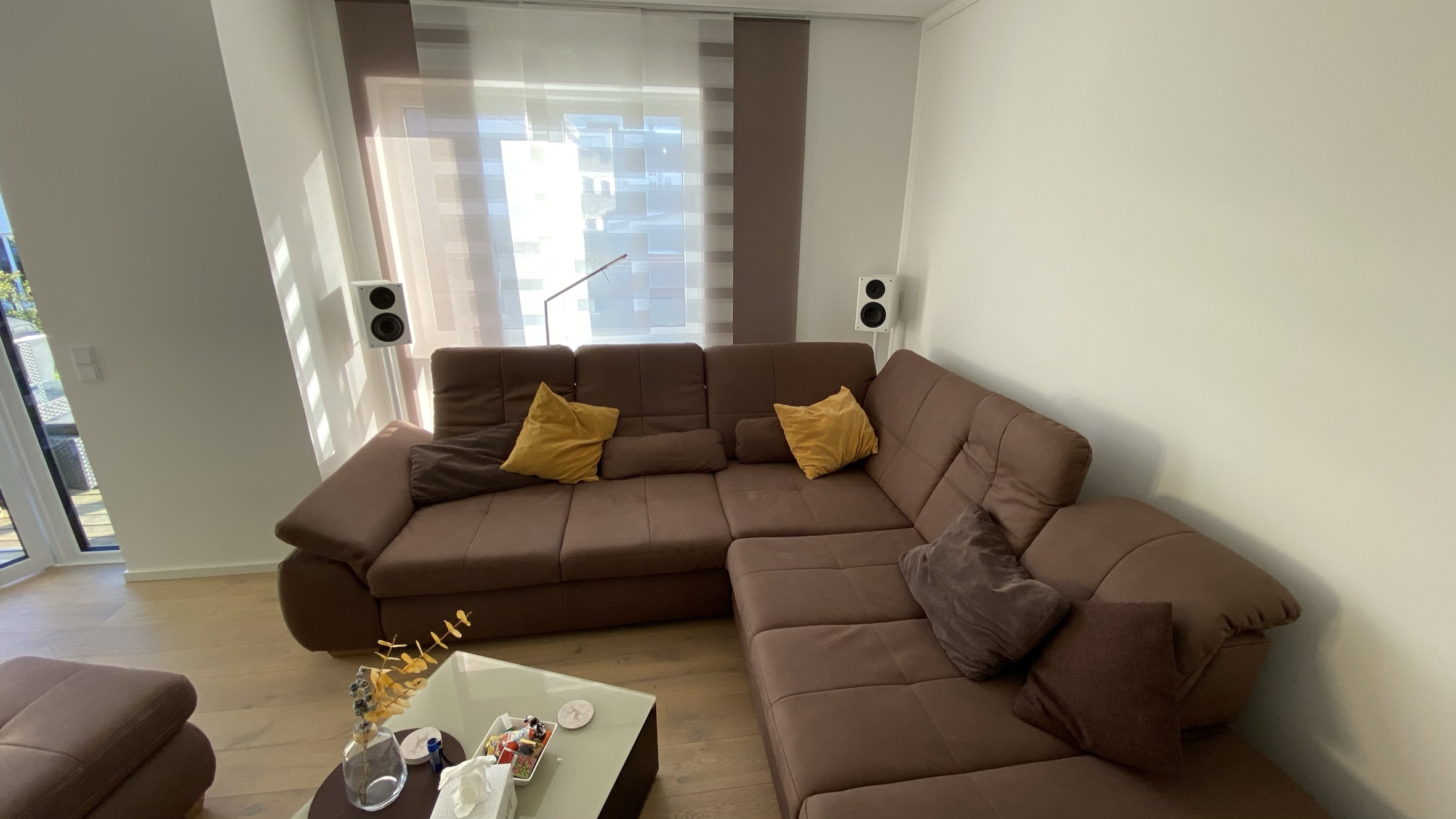

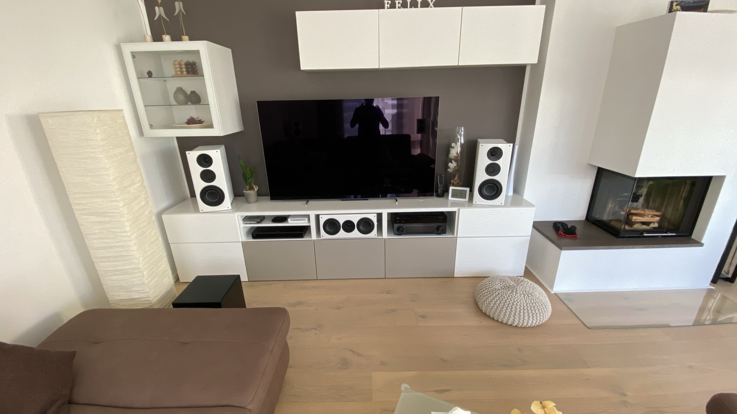

Hallo zusammen!
. Lange Rede kurzer Sinn, ich überlege ob es vielleicht Sinn macht 2 Subwoofer einzusetzen: 1x da wo der Elac jetzt steht und 1x links neben dem Sofa oder ggf. hinter dem Sofa. Macht das Sinn bei unser Möbelanordnung? Wenn es bei einem bleibt, dann auf jedenfall der XW-900, bei 2 Stück würde ich eher 2x XW-700 nehmen. Funktioniert es den zweiten drahtlos mit dem Funkmodul anzuschließen? Müßte sonst 10 m Kabel legen. Kann mir jemand einen Rat geben? Klar kann ich mir auch 2 Stück bestellen und testen, wollte aber trotzdem vorher mal hier fragen. Lieben Dank vorab!

Hi
Stell doch mal den guten 2030 hinter das Sofa zum Test, vllt bist du dann schon etwas schlauer...
2 Subs regen theoretisch den Raum gleichmäßiger an, auf deinem Hörplatz kann es aber auch sein das du gar keinen Unterschied merkst/misst, oder auch eine Verschlechterung ist möglich,
da sich die Subwoofer gegenseitig negativ beeinflussen können.

Man kann dazu keine pauschale Aussage machen. Einer kann völlig reichen, sofern man diesen passend stellen oder positionieren kann.
Meinen Sub XW-700 habe ich auf einem Rollenwagen und er steht bei Bedarf vor gerollt direkt hinter meinem Sofa mittig der Raumbreite, was gut funktioniert und wo ein Sub aufgrund der kleinen Raumgröße von 17 qm völlig ausreicht.
Ich würde die übliche Methode anwenden (Sub auf den mittigen Sofa-Hörplatz packen und im Raum umherkriechen und hören, wo der Bass sauber klingt).
Bei dir kann man probieren, den Sub weiterhin auf die Elac-Position vorne links oder hinten rechts zu positionieren. Auch bei 2 Subs können diese beiden Positionen funktionieren. Achte darauf, dass du die Wandnähe meidest und lieber etwas Abstand zu allen Seiten beibehälst.
Du kannst den Sub zwar drahtlos anschließen. Für den Strom brauchst du trotzdem ausreichend Kabel.

Wieviel Platz haben die Vero 60 eigentlich nach hinten? Ich vermute, man muss sie ganz schon "bremsen" im Tieftonbereich.
Zur eigentlichen Frage: Zwei XW-700 regen den Raum besser an, dafür ist ein Single XW-900 vom Pegel her stärker (die Pegel der XW-700 werden nicht einfach nur aufsummiert).

Re: 2 x XW-700 oder 1 x XW-900 ?
Ich habe die nV60 ja etwas schräg, auf den Hörplatz ausgerichtet stehen. In der Achse sind es nach hinten ca. 20 cm bis zur Wand. Ich weiß, dass ist wahrscheinlich zu wenig, aber ok. Die Lautsprecher stehen auf "neutral" und mit Dröhnen, o.ä. habe ich keine Probleme. Hohe Pegel sind bei uns eh selten, wegen Frau und Kind

Die Idee hinter dem Krabbeln ist, dass der Subwoofer Raummoden nachteilig anregen kann, sobald er irgendwo steht und spielt, sofern diese Raummoden am Hörplatz problematisch sind.
Tut er das, wird der Klang matschig. Steht der Subwoofer am Hörplatz, regt er dort genau jene Raummoden im Übermaß an, welche du am Hörplatz als dröhnig empfinden würdest.
Wanderst oder kriechst du nun durch den Raum und findest eine Position, wo der Bass sauber klingt, regt der Subwoofer, sofern er dort stehen würde die störenden Raummoden am Sitzplatz nicht an. da sich dort, wo du dich gerade befindest eine Modensenke des Störbereichs befindet.
Deswegen funktioniert die Methode. Natürlich kann es auch passieren, dass der Subwoofer in großen Räumen plötzlich zu bassarm klingt und man muss ggf. noch eine andere Position suchen, die funktioniert.
