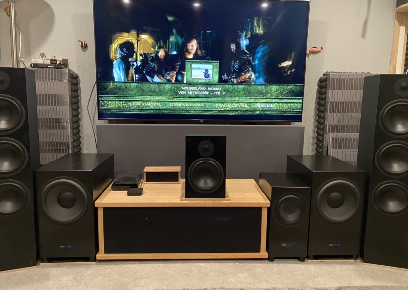

- Beiträge: 1561
- Registriert: Di 18. Jul 2006, 19:15
- Has thanked: 22 times
- Been thanked: 40 times
Re: AVR Sub Einbindung und Trennfrequenz
Hi Chris,
also wohnlich sieht anders aus, aber eine beeindruckende Front ist das allemal.
Ich frage mich aber dennoch was Du Dir davon versprichst den Center mit dem zusätzlichen kleinen Sub zu betreiben. Du schreibst ja dass es Dir so noch etwas knackiger vorkommt. Dann wäre dein Ziel erreicht. Ich wiederum kann mir nicht vorstellen dass es so sinnvoll ist noch einen Dritten und obendrein auch anderen Sub in die Front zu stellen. Würde es bei den zwei dicken belassen und die 383 wie die anderen Lautsprecher auch, mit den zwei gleichen Subwoofern unterstützen.
Optisch fände ich einen breiten Centerlausprecher stimmiger als diese etwas verloren wirkende 383. Aber es muss dir gefallen.

- Beiträge: 4327
- Has thanked: 870 times
- Been thanked: 517 times
Wohnlich ist wahrlich anders , aber es wird ausschließlich für Filme gucken genutzt .
Davon habe ich mir versprochen dass der Center auf Fullrange laufen kann, vom AVR in den Sub High Level in und vom High Level Out zum Center, der durch die Koppelkondensatoren um 12db/okt. Von dem Tiebass entlastet wird . Als wäre der Center ein ausgewachsener Lautsprecher .
Flache Center sind zwar schöner aber mit der 383 bekomme ich den Homogensten Klang hin den ich im Rahmen meiner Möglichkeiten testen konnte.
Hatte zuvor den CS 411 und CS 413 dran , die mir beide nicht so zusagten . Daher klang vor Optik, wobei mich der aufrechte LS nicht stört.
Aber danke für die konstruktive Kritik .
RX-A1060 - IMG 1000D - BD-S677 -UB 424 - NuBox: 683 + ATM - CS 383 - 311 - DS 301 - 2x AW 1100 - Antimode 8033 S II - Optoma UHD 35 - Akustikleinwand auf 16 m2-KEINE NACHBARN![Cool 8)](./images/smilies/nuforum/icon_cool.gif)
