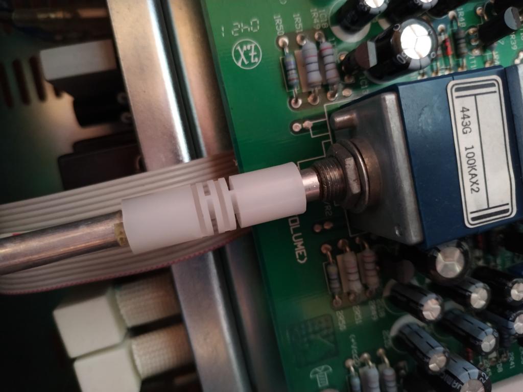

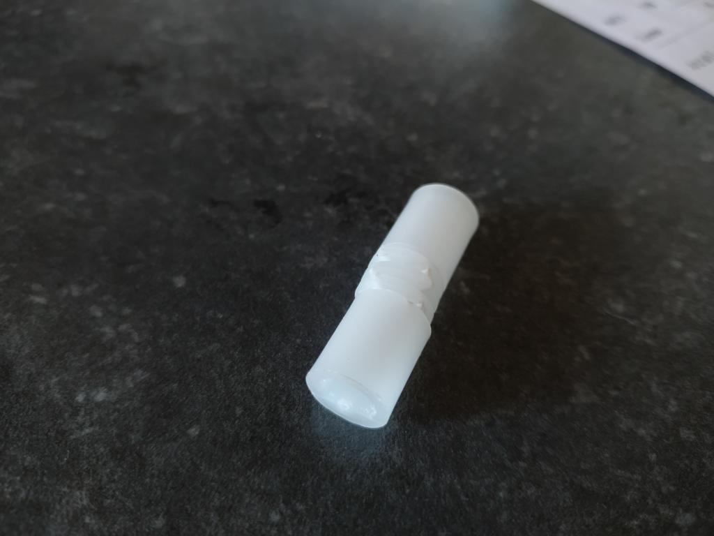

Einmal schon hat unser Töchterlein mit ihren damaligen 2 Jahren zu kräftig am Poti meines v8i gedreht, dann war die Muffe, die die Welle mit dem Lautstärkepoti verbindet, ab. Gut, da der Korsun nur noch als Endstufe dient, ists nur ein Schönheitsfehler, aber ich möchte halt, dass meine Gerätschaften einwandfrei funktionieren.
Nach Jahren entschloss ich mich, den Malus doch einmal zu reparieren und importierte damals sogar 2 Ersatzteile aus China. Aus unerfindlichen Gründen ist aber auch die Ersatzmuffe wieder abgebrochen und ich baute heute die zweite ein. Leider existiert wohl die Firma Dussun nicht mehr, jetzt suche ich jemanden, der mir mittels 3D-Scan und -druck Ersatz anfertigen kann, um für künftige Tausche gerüstet zu sein. Klar gibts auch professionelle Anbieter, aber vielleicht betreibt ja jemad aus dem Forum so etwas als Hobby

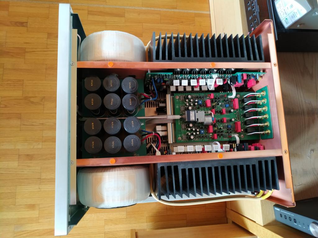

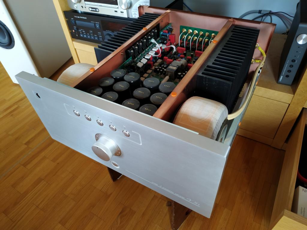

Anbei noch einige Fotos von der "Operation"

bei der "Muffe" handelt es sich wohl um eine Wellenkupplung aus Kunststoff, die einen geringen Achsversatz zwischen Potiwelle und Antriebswelle (mit Drehknopf) ausgleichen soll.
Ich denke nicht, dass es sich um eine definierte Sollbruchstelle handelt. Das Ding ist einfach schlecht konstruiert. Es gibt scharfe Kanten im Mittelbereich der Kupplung, welche sogenannte Kerbwirkung auslösen. Diese bewirkt irgendwann Anrisse und dann versagt die Kupplung und ist entzwei. Das wird immer wieder auftreten, da es sich in meinen Augen um eine echte Fehlkonstruktion handelt. Die Suche nach einem gleichartigen Ersatzteil würde ich mir somit schenken.
Ich würde ein zum Wellendurchmesser passendes Schlauchstück nehmen, auf entsprechender Länge abschneiden und mit Pattex oder Sekundenkleber auf die Wellenenden kleben. Dieses Schlauchstück wäre ebenfalls in der Lage, einen kleinen Achsversatz auszugleichen und auch fähig, das nötige Drehmoment zu übertragen.
Edit: Noch einfacher ist es, das Mittelstück der gebrochenen Kunststoffkupplung herauszutrennen und über die beiden Enden der Restkupplung ein entsprechendes Schlauchstück zu schieben. Der Innendurchmesser des Schlauchstückes muss dann dem Außendurchmesser der weißen Kunststoffteile entsprechen.

Reicht ein Schrumpfschlauch?
@OL-DIE
- Beiträge: 3227
- Hat sich bedankt: 371 Mal
- Danksagung erhalten: 486 Mal
Re: Ersatzmuffe für Korsun/Dussun V8i
da kommt es auf einen Versuch an. Schrumpfschläuche werden etwas hart nach dem Einschrumpfen. Wenn der Achs- bzw. Winkelversatz der Wellen klein ist, sollte es durchaus funktionieren.
Sollte das Drehmoment so groß sein, dass der Schrumpfschlauch durchrutscht, könnte man vor dem Einschrumpfen etwas Sekundenkleber auf die Enden der Restkupplung geben.
Beste Grüße
OL-DIE
Beste Grüße
OL-DIE
