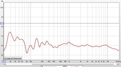

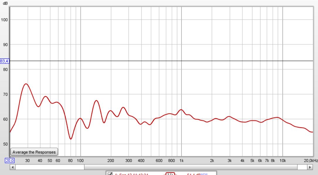

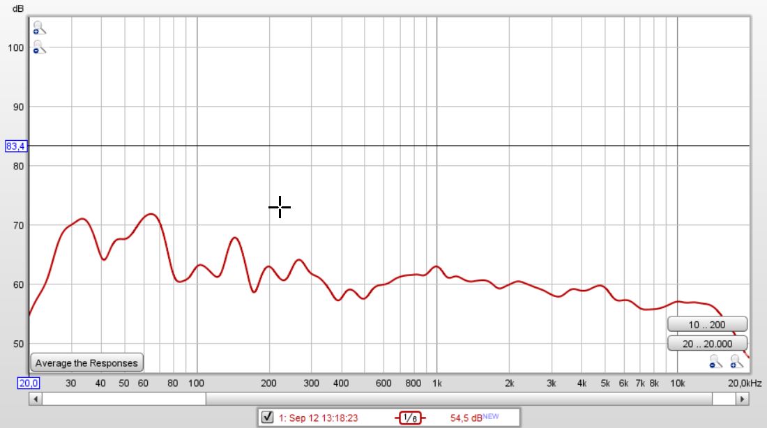

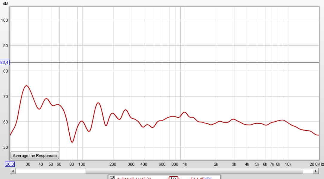

Am Sonntag erstellte ich interessehalber mal einige Messungen am Hörplatz, zunächst ohne Sub:

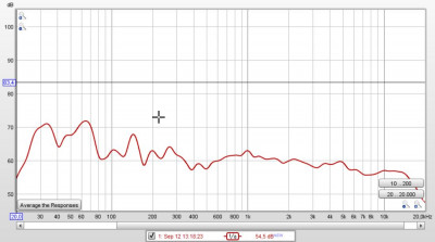

Deutlich erkennbar die erste Raummode bei 29 Hz, aber auch der Einbruch bei 80 Hz. Entsprechend dünn der Klang ohne Sub. Ich machte dann auch eine Messung mit Subunterstützung, allerdings stimmte der Frequenzgang nicht mehr, da der AW-1300 noch auf die 14er eingestellt war. Also programmierte ich den Dreiband-EQ soweit um, dass der Frequenzgang nun deutlich glatter verläuft (besser bekomme ich es allerdings nicht hin):
Es klang auf den ersten Eindruck auch besser, nachdem ich heute aber auch noch eine Einmessung mit Audissey für den SACD-Betrieb durchgeführt hatte und dies doch deutlich druckvoller tönte, erhöhte ich auch im Stereobetrieb den Subpegel um 3 dB.

Ich würde eventuell doch versuchen ohne Sub auszukommen, bzw. versuchen das Setup soweit zu optimieren das an diesen nicht vermisst bei Musik, da Potenzial ist ja bei den 170 durchaus vorhanden.
Die Messungen im Bassbereich sind mit 1/6 etwas zu grob um einschätzen zu können ob die 80Hz eine Senke ist bei welcher man mit Dirac noch deutliche Verbesserungen erzielen könnte, oder eine wirkliche Auslöschung bei welcher mehr Energiezufuhr keinen Sinn macht.
10db mehr Energie im Bassbereich im Vergleich zum Rest, da kommt wohl ein kleiner Bassfanatiker zum Vorschein.
Der 150Hz Buckel kann den Stimmbereich schon etwas negativ beeinflussen, aber das wird Dirac in den Griff bekommen.
Mit REW kann man den Bass besser beurteilen wenn man lauter misst, und den Frequenzbereich ohne Glättung von 10-200Hz anzeigen lässt.

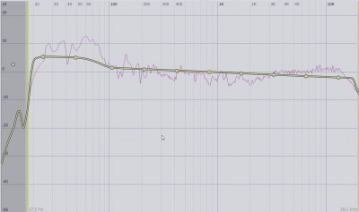

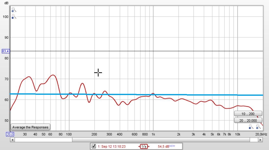

Wenn ich mir der Diagramm so ansehe, würde ich probieren, mittels REW EQ diese Präferenzlinie (blau) nachzubauen mittels Low End Slope und automatischem EQ mit:
Match Range: 20 bis 250hz
Individual Max Boost: 12db
Overall Max Boost 12db
Flatness Target: 3db.
Dank MiniDSP kannst du ja sogar schön direkt die Impulsantwort exportieren, zum MiniDSP importieren und Phasenverschiebungen vermeiden.

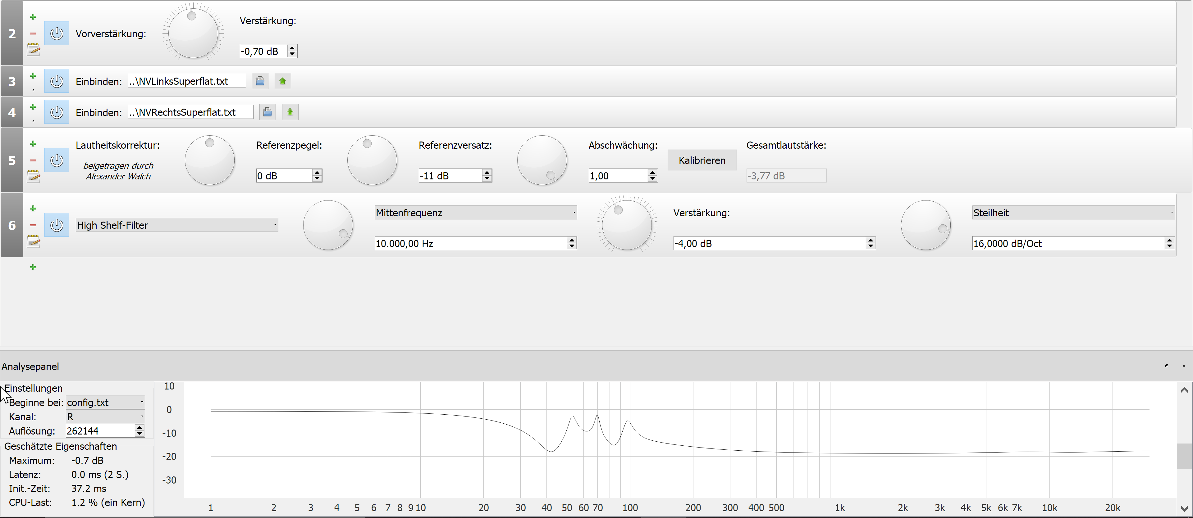

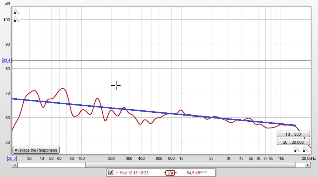

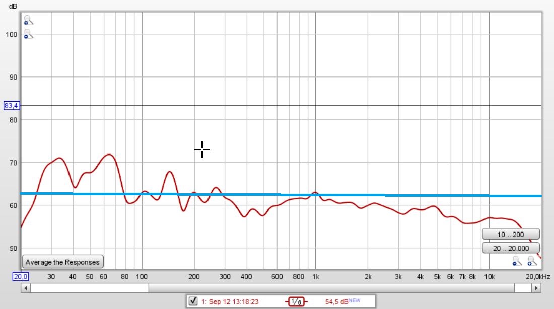

Alternativ (siehe Bild V2) könnte man auch den Bass auf dem Durchschnittspegel der NV Glattbügeln und dann mit Loudnesskorrektur arbeiten, wenn deine Hardware das einbinden lässt. Letztere Variante habe ich z.B. aktuell mit meinem System. (Bild APO)

@anphex
Genau die Linie, die du im letzten Bild eingezeichnet hast, strebe ich an.
