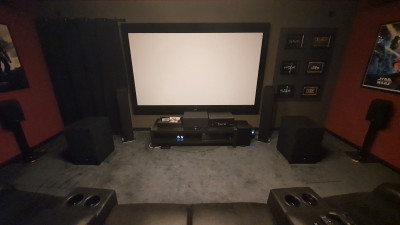

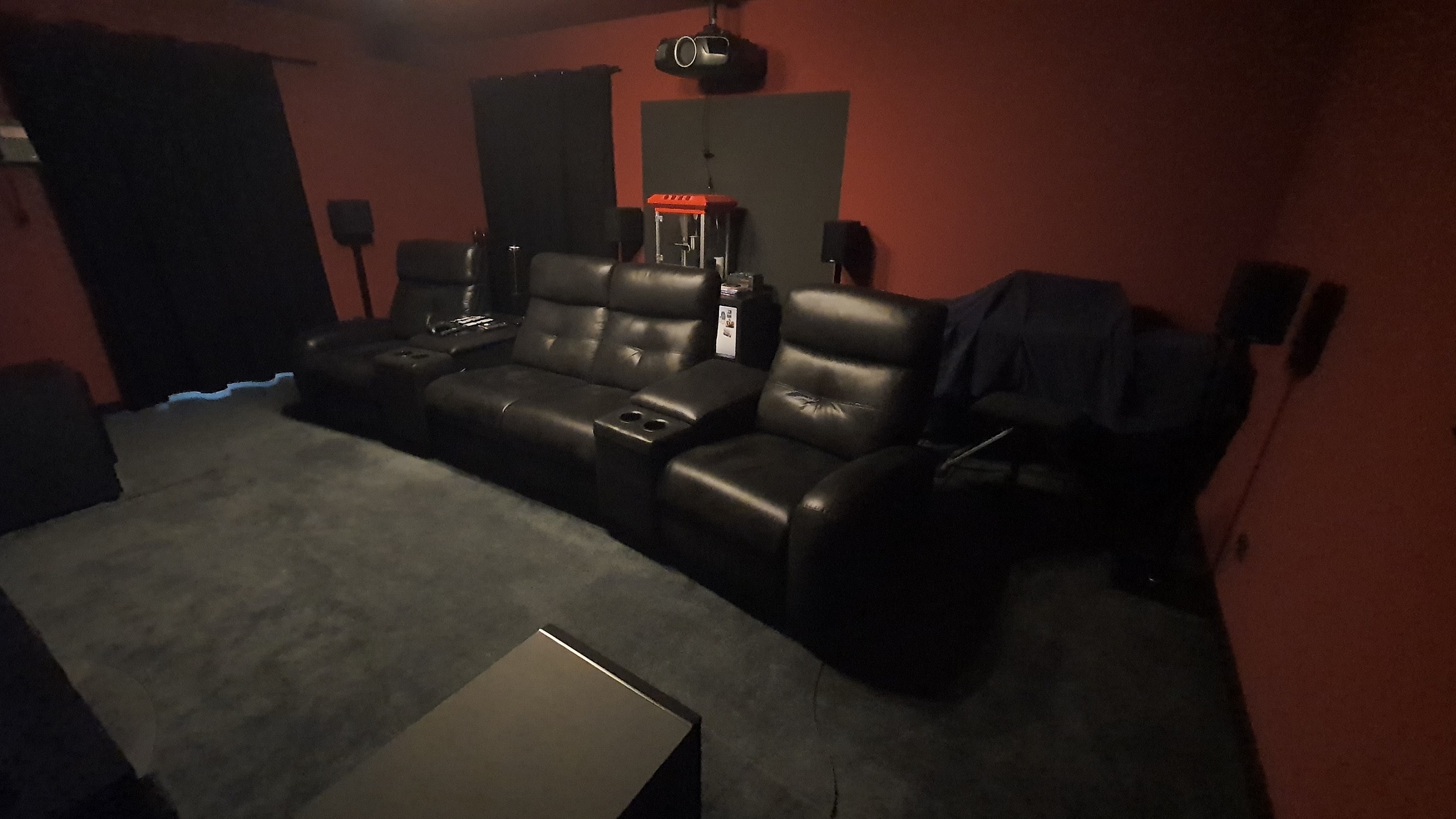

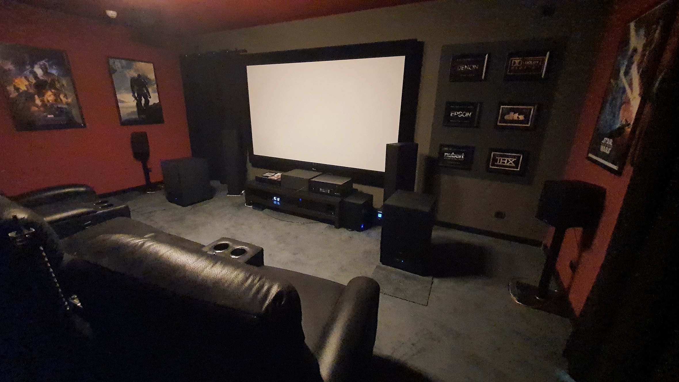

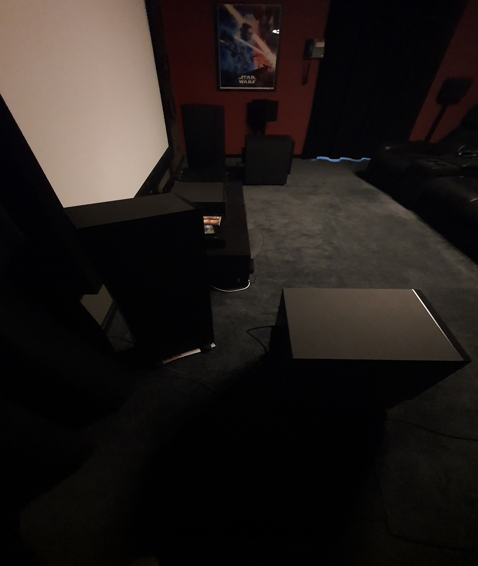

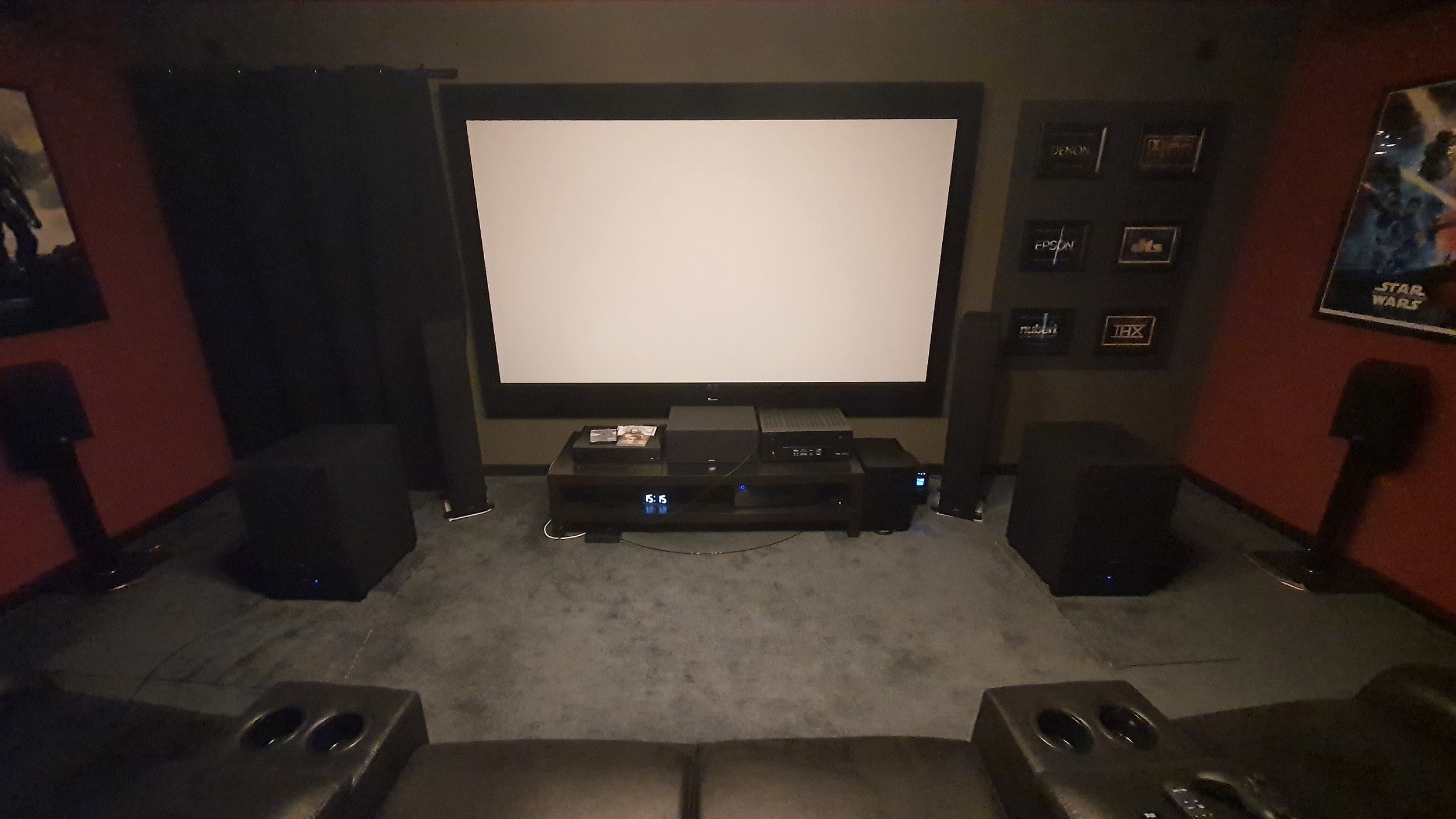

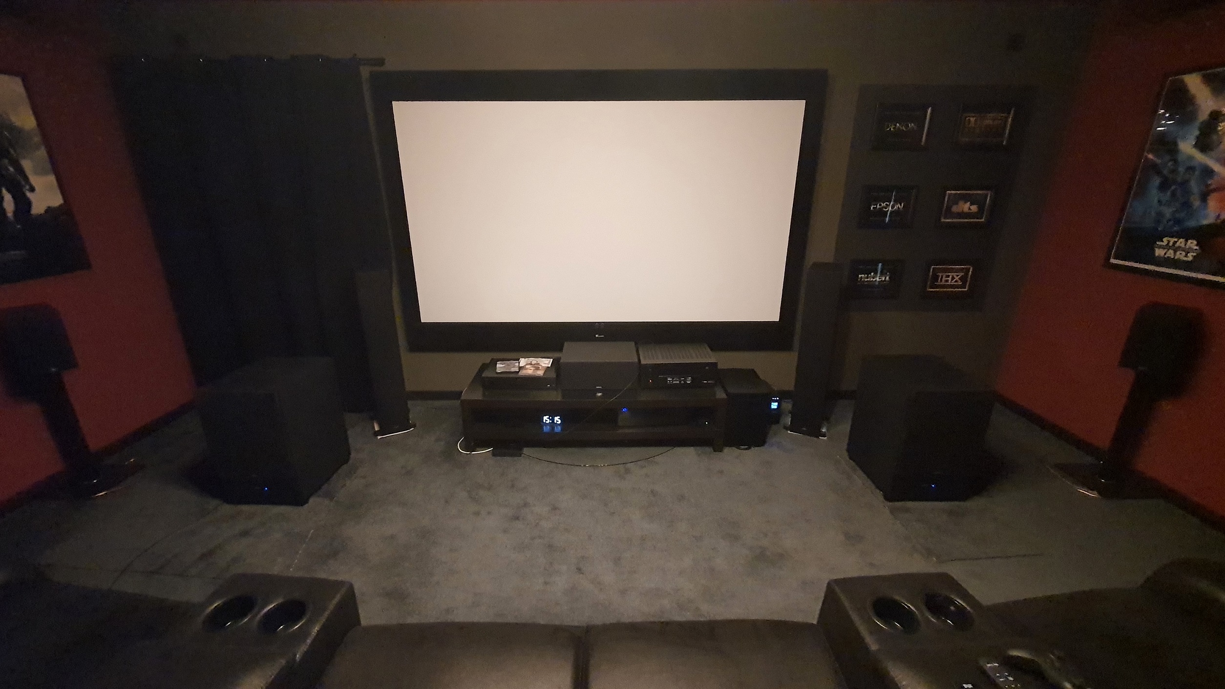

Ich würde gerne wissen, ob bzw. wo es eurer Meinung nach noch Optimierungspotential bei meinem Heimkino geben könnte, ohne das ganze Konzept ändern zu müssen. Mir ist klar, dass der Raum nicht ideal ist, es gab bei der Planung aber Restriktionen, denen er sich unterordnen musste.
Die Maße des Raumes sind 5,60m Breite und 4,20m Tiefe, Deckenhöhe ca. 2,49m. Überwiegend Ziegelwand, ein kleiner Teil Betonaußenwand, Betondecke, mit Raufaser tapeziert, Fußboden Estrich mit Teppich.
Hörposition ist ca. 2/3 von der Leinwand weg bei 2,80m. Nach hinten etwa 1,40m zur Rückwand. Die beiden Front Wide sind aktuell nicht angeschlossen, später vielleicht mal. Gibt der aktuelle AVR nicht her. Die beiden Subs stehen jeweils bei 1/4 (Breite und Tiefe). Front-LS bei 30°, angewinkelt, 50cm nach hinten Luft zur Wand, Wide wären bei 60°, Surround bei 90° (Dipole), Surround-Back sind Direktstrahler.
Sorry für die miesen Fotos, der Raum war dunkel und ich hatte nur das Handy zur Hand, außerdem musste ich den Weitwinkel bemühen.

kurz und bündig, die Subs stehen richtig schlecht, einer links vorn in der Ecke und einer rechts hinten in der Ecke sollte ein ziemlich guter Start sein, trennen bei 60Hz, hinten würde ich Dipole parallel zur Wand nehmen, und die seitlichen Sitzplätze kann man vergessen ... :wink:

Was heißt richtig schlecht? Ich habe jetzt schon mehrfach gelesen, dass die Subs bei 1/4 Raumlänge / Raumbreite stehen sollen, was sie tun. Ganz in die Ecke wär ja noch schlechter. Wenn dann steht also quasi nur einer der beiden richtig schlecht. Da habe ich aber nicht viel Spielraum. Manche Quellen empfehlen aber genau meine Aufstellung für ein Single Bass Array. Hast du da ein paar mehr Infos, warum die diagonale Aufstellung besser ist. Nubert selbst sagt folgendes:
Du meinst Dipole als Surround Back? Was genau wäre der Vorteil ggü. Direktstrahlern?

Ich finde die Standorte der Subwoofer nun auch nicht so schlecht. Noch besser wären nur 4 Subwoofer in Form eines DBA, die man dann direkt an die Zimmerwände stellen kann.

Ich versteh generell nicht, warum man die Subs immer nach dem Schema 1/4 oder 1/5 aufbaut. Das ist doch immer zum idealen Raum und welcher Raum ist wirklich ideal?!
Ich würde es mal mit einem hinten probieren. Momentan hast du vorne 2 Subs und 2 Stands, die den Raum im Bassbereich anregen. Wennst einen hinter deinen Sitzplatz (hast ja auch Platz dafür) mal ausprobierst, könntest eine gleichmäßigere Verteilung erreichen.

stna1981 hat geschrieben: Mo 27. Sep 2021, 13:42 Was heißt richtig schlecht? Ich habe jetzt schon mehrfach gelesen, dass die Subs bei 1/4 Raumlänge / Raumbreite stehen sollen, was sie tun. Ganz in die Ecke wär ja noch schlechter. Wenn dann steht also quasi nur einer der beiden richtig schlecht. Da habe ich aber nicht viel Spielraum. Manche Quellen empfehlen aber genau meine Aufstellung für ein Single Bass Array. Hast du da ein paar mehr Infos, warum die diagonale Aufstellung besser ist.
Pi-mal-Daumen-Regeln gibt es viele, auch widersprüchliche, und eine schnelle Simulation für deinen konkreten Raum und deine konkrete Aufstellung ergibt (im Vergleich zu dem, was man gemeinhin haben will) "richtig schlechte" Frequenzgangergebnisse, die von mir genannte, schnell gefundene Variante ergibt gute Ergebnisse, wenn du aber nix ändern willst, solltest du nicht nach Verbesserungsmöglichkeiten fragen ... :roll:
stna1981 hat geschrieben: Mo 27. Sep 2021, 13:42 Du meinst Dipole als Surround Back? Was genau wäre der Vorteil ggü. Direktstrahlern?
ja, natürlich, hinten ist ja sonst nix, und wenn die sehr nahe hinter dir stehen sind Direktstrahler unangenehm ortbar, das wäre bei den weiter entfernten seitlichen Surrounds ggf noch weniger störend

Indianer hat geschrieben: Mo 27. Sep 2021, 16:41Pi-mal-Daumen-Regeln gibt es viele, auch widersprüchliche, und eine schnelle Simulation für deinen konkreten Raum und deine konkrete Aufstellung ergibt (im Vergleich zu dem, was man gemeinhin haben will) "richtig schlechte" Frequenzgangergebnisse, die von mir genannte, schnell gefundene Variante ergibt gute Ergebnisse

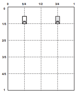

Kann man sich das irgendwo ansehen? Ich hatte damals bei der Planung des Rauns mal unter https://www.hunecke.de/de/rechner/lautsprecher.html den Raum eingegeben, und das sah an der Sitzposition eigentlich gar nicht so schlecht aus:
Offenbar stimmt dieses Ergebnis aber nicht so ganz mit der Realität überein, sonst würde das Audyssey nicht am Hörplatz komeplett den Bass rausregeln. Oder doch mal ein AntiMode ausprobieren...?
Indianer hat geschrieben: Mo 27. Sep 2021, 16:41wenn du aber nix ändern willst, solltest du nicht nach Verbesserungsmöglichkeiten fragen ... :roll:
Also Moment mal, es wird ja wohl noch erlaubt sein, mal nach ein paar Details zum Verständnis zu fragen, bevor ich blind anfange, Subwoofer durch die Gegend zu schieben. Das hab ich schon öfter (also Dinge übereilt umgesetzt) und dann kam hinterher jemand und hat genau das Gegenteil behauptet. Daher verstehe ich lieber erst einen Rat, bevor ich ihn umsetze.

stna1981 hat geschrieben: Mo 27. Sep 2021, 17:23 ..., und das sah an der Sitzposition eigentlich gar nicht so schlecht aus:
auf deinem Hunecke Bildchen stehen die Subs auf "rot", das IST schlecht
stna1981 hat geschrieben: Mo 27. Sep 2021, 17:23 Offenbar stimmt dieses Ergebnis aber nicht so ganz mit der Realität überein, sonst würde das Audyssey nicht am Hörplatz komeplett den Bass rausregeln.
wenn der Denon die 4,2m Mode bei 41Hz rausnimmt bleibt (fast) nur noch ein riesiges Bassloch übrig :lol: , da kann auch eine andere Einmessung keine Wunder wirken
PS: die Subs in den Ecken sahen jeder für sich auch schlecht aus, aber in der Summe beider Subs sah's bis 60Hz gut für LFE aus, zumindest wenn der AVR die Korrektur der Überhöhungen nicht vergeigt bzw übertreibt sollte das schon werden, aber vielleicht findest du eine bessere Lösung

Indianer hat geschrieben: Mo 27. Sep 2021, 18:03auf deinem Hunecke Bildchen stehen die Subs auf "rot", das IST schlecht
Wie sind diese Bilder denn zu interpretieren? Ich hatte das so verstanden, dass wenn ich eine Box oder einen Sub markiere, das Bild mir anzeigt, wo im Raum man besser nicht sitzen sollte (rot) bzw, wo es klanglich ganz gut aussieht (grün bis grüngelb). Gemäß deine Aussage ist es aber anders zu interpretieren nehme ich an?
Indianer hat geschrieben: Mo 27. Sep 2021, 18:03wenn der Denon die 4,2m Mode bei 41Hz rausnimmt bleibt (fast) nur noch ein riesiges Bassloch übrig :lol: , da kann auch eine andere Einmessung keine Wunder wirken
AntiMode zählt in dem Zusammenhang dann vermutlich auch als andere Einmessung?
Indianer hat geschrieben: Mo 27. Sep 2021, 18:03PS: die Subs in den Ecken sahen jeder für sich auch schlecht aus, aber in der Summe beider Subs sah's bei mir bis 60Hz gut für LFE aus, zumindest wenn der AVR die Korrektur der Überhöhungen nicht vergeigt bzw übertreibt sollte das schon werden, aber vielleicht findest du eine bessere Lösung
Hm wie definierst du in dem Fall Ecke? Die stehen ja nicht wirklich in der Ecke sondern 1,4m seitlich und 1,05m nach hinten von der Wand weg, also bei 1/4 des Raums. Eine bessere Lösung zu finden wird mir ohne eine konkrete Maßnahme wohl nicht gelingen, dazu kenne ich mich mit dem Thema zu wenig aus. Wenn ich jetzt einen Sub in die andere Ecke stelle, wie kann ich dann (objektiv) beurteilen, ob das Ergebnis besser wird. Einfach neu einmessen und schauen ob ich mehr Bass am Hörplatz habe? Oder muss ich mir ne Software zulegen die mir den Raum akustisch berechnet?
Oder schiebe ich den Sub bei Hunecke solange umher, bis ich eine möglichst flache (lineare) Kurve im Bereich bis 60Hz habe (wobei 60Hz für die Sateliten zu wenig wären, die gehen nur bis 80 und die High nur bis 100)?

Ich sehe da auch so überhaupt keine physischen Akustik Maßnahmen für den unteren frequenzbereich. Das wäre einer der besten klanglichen Fortschritte die man machen kann, und für die ,,doofen,, ein Antimode . Dafür eventuell die Position finden wo die Subwoofer am meisten anregen .
