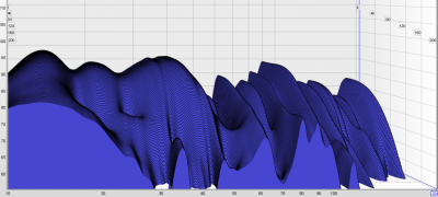

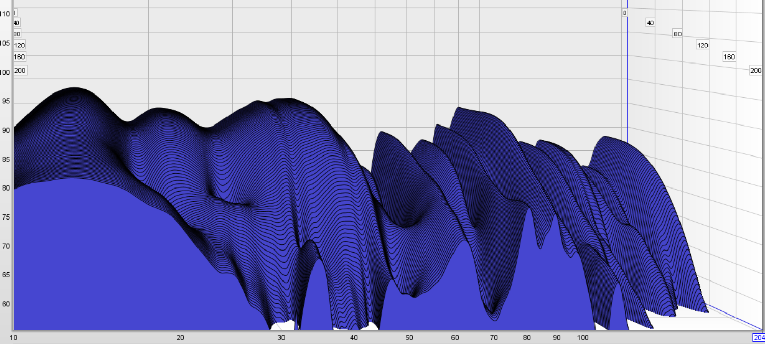

Ansonsten habe ich mich viel mehr um eine gleichmäßige Bassanregung im Raum gekümmert. Gestartet bin ich mit 2 Subwoofern in den vorderen Raumecken. Später kam ein Antimode dazu. Hier mal ein Wasserfalldiagramm von damals:

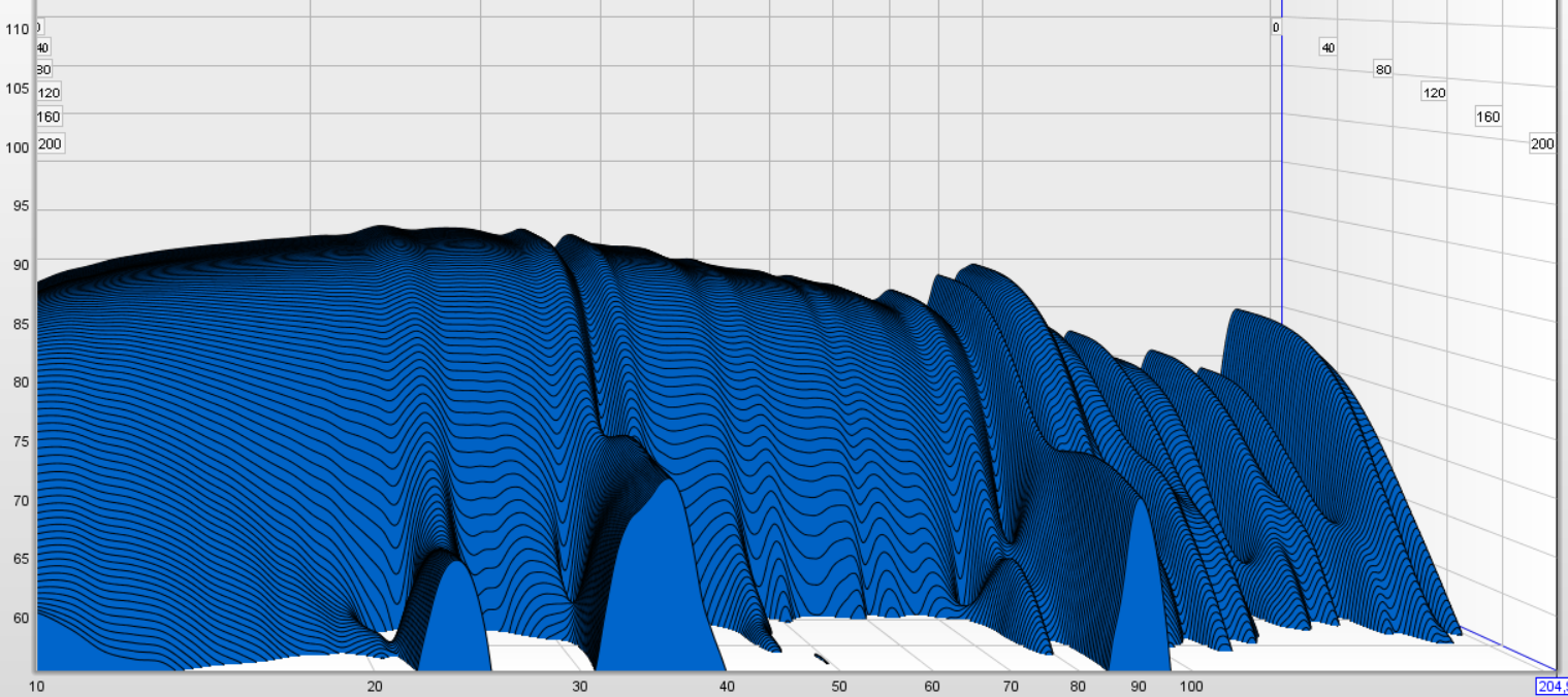

Da ich immer noch mit massiven Dips im mittleren Bass zu kämpfen hatte, bin ich später bei 4 und mittlerweile bei 5 Subwoofern gelandet (3 an der Front, 2 in den hinteren Raumecken), die ich via miniDSP ansteuere (hintere Subs phaseninvertiert und 5.5ms zeitverzögert, danach EQ drüber). Hier das Ergebnis:
Was mich erstaunt: der Nachhall ist anscheinend deutlich geringer als vorher. Kann mir das jemand erklären?

Die Nachhallzeit ist vereinfacht ausgedrückt ein Maß dafür, wie schnell sich die Schallenergie an einem Punkt (dem Messpunkt) im Raum reduziert.
Verbessert man die Aufstellung im Bassbereich und vermeidet Moden, steht die Welle entweder nicht mehr, oder deutlich kürzer, im Raum und weniger Schallenergie ist am Hörplatz -> Nachhallzeit sinkt.
Anders verhält sich das natürlich mit MT/HT, wo das "zu viel" an Energie von Reflexionen kommt.
