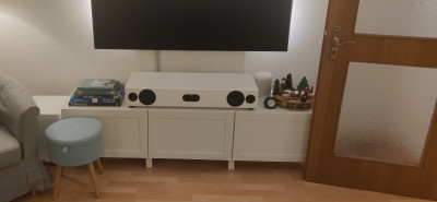

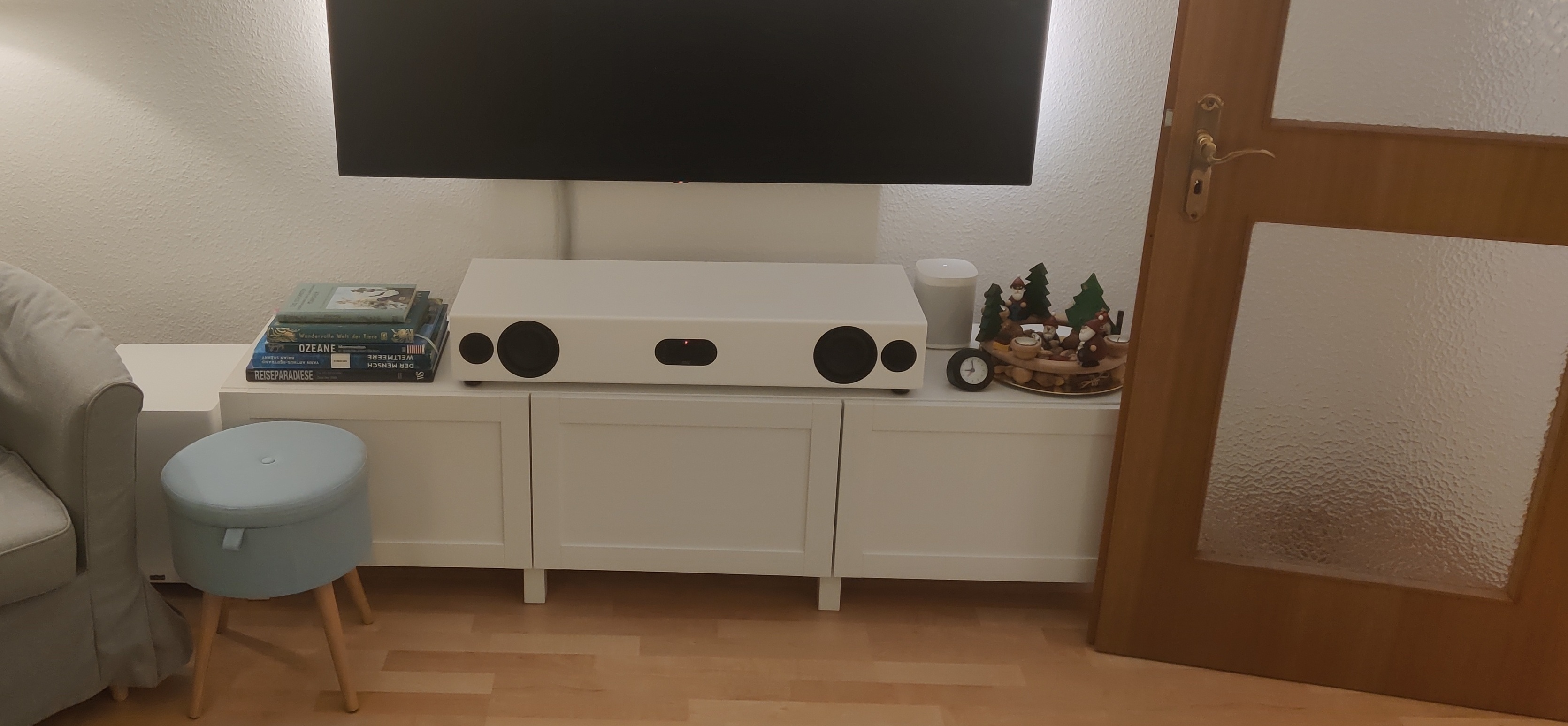

Habe seit gestern den XW700 und den AS3500. Aktuell steht dieser links vom Lowboard, meine Frau will ihn aber nach rechts hinter die Tür verbannen. Prinzipiell habe ich damit kein Problem, aber ich frage mich, ob das überhaupt geht. Die Tür die man auf der rechten Seite sieht ist eigentlich immer offen, selbst als wir noch das 5.0 Setup hatten und eine NuBox 511 da stand, war sie immer offen (Frevel, ich weiß), insofern ist schließen keine Alternative, zumal nach der Einmessung falsche Raumwerte vorliegen würden.
Frage: soll man einfach Trial&Error machen oder würdet ihr sagen, dass das eine richtig schlechte Idee ist?
Edit: ob die eingebaute linke Seite besser passt, sei mal dahingestellt, es gehen nur diese beiden Positionen, evtl. etwas weiter noch nach links hinter den Sessel.
Edit2: falls die Frage kommt: ja, ein aushängen der Tür wäre sinnvoll und theoretisch machbar, WENN im hinteren Teil des Wohnzimmers nicht unser Schlafzimmer liegen würde. Das Wohnzimmer wurde durch eine Trockenbauwand abgetrennt ohne Tür dazwischen, weil nicht direkt einzusehen, aber trotzdem braucht man das "Extra" an Privatsphäre.
Edit3: noch zwei Fragen. In der App kann man die PHase auf 0 und 180 stellen, aber was ist "richtig"? Falls es hilft, ich sitze ca. 4m entfernt. Habe die Frequenz auf 120 gestellt, ist das sinnvoll in Verbindung mit dem AS 3500? Soweit ich weiß wird dieser ja bei 80Hz getrennt, aber wenn ich mir das Diagramm in der App anschaue, fällt der Sub ja schon vor dem eingestellt Wert ab, insofern würde es ja sinnvollere sein, den Sub erst später zu trennen, richtig?

Ja, es gibt nur die beiden Möglichkeiten vorne.

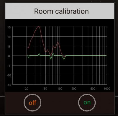

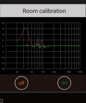

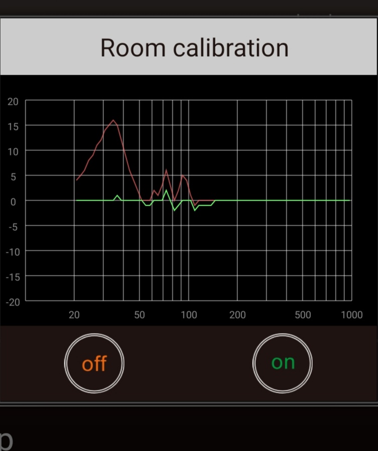

Hier übrigens, mal die Diagramme der Kalibrierung:
Linke Seite wie auf dem Bild oben:
Rechte Seite, hinter Tür:
Kann jemand was damit anfangen?

Ich würde ihn links stehen lassen, zumindest nehmen sich beide korrigierten Kurven nicht viel.
Wo hast du denn eingemessen, auf dem Hörplatz, und auf welcher Lautstärke des Subs?
Die rote Kurve gibt die Messung vor die Kalibierung an, die grüne danach.
Erhöhungen sind leistungstechnisch immer besser zu korrigieren, klingt logisch, da ja nix verstärkt werden muss wie bei einem Bassloch...
Lass dich nicht verwirren von den 50Hz und runtergehen, und wieso eigentlich runtergehen, du hast bei 50Hz ne minimale Erhöhung von 2 -2,5 dB auf beiden Positionen (immer rote Linie verwenden) - wie gesagt, deine korrigierte Linie schaut traumhaft aus - hoffe du hast wirklich auf der Hörposition eingemessen.

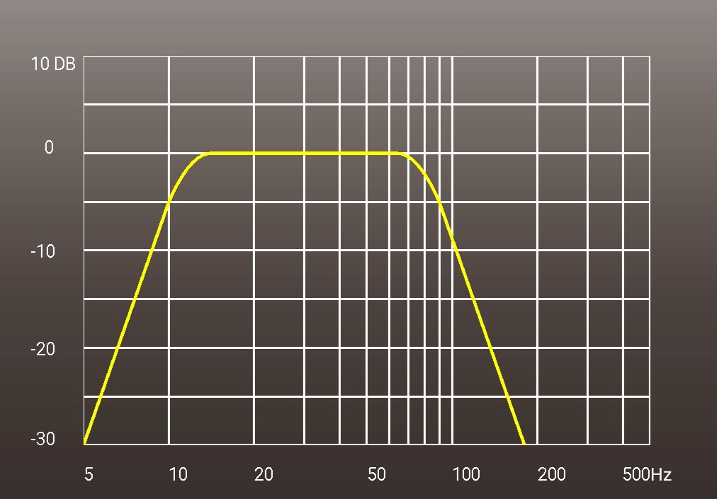

Was den LP bzw. HP angeht, kannst du den bei der AS-3500 regeln?
Edit: ja kannst du:
Oder einfach mal den Sub ausschalten und die As-3500 ohne HP-Filter betreiben und dann Flight to LAPD spielen lassen, dann hörst du auch den Unterschied - war ja auch der Grund warum ich mir dann noch den XW-900 zusätzlich geholt habe
Edit: ja kannst du:
Dann teste doch mal bis 80Hz bei der AS-3500 und dann 80Hz beim XW-700 und hör dir verschiedene Stücke an, und geh dann beim Sub einfach in 5er Schritten runter, geht ja dank App fix - du wirst dann schon den Unterschied bemerken...36 – 22.000 Hz (-3 dB)
(einstellbare untere Grenzfrequenz)

Einmessung war zwischen meinem Platz und dem meiner Frau, genau dazwischen. Lautstärke kann ich jetzt gar nicht sagen, aber ich sage mal so, meine Nachbarn dürften wissen, dass ich einen Sub habe.
Ich dachte, dass der 3500 automatisch auf 80Hz Grenzfrequenz eingestellt wird, wenn ein Sub dranhängt!?

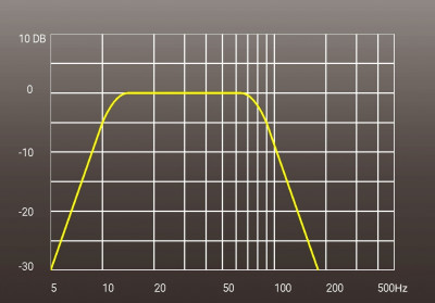

Was ich mich runter ab 50Hz meine ist das Diagramm, welches angezeigt wird, wenn man den LP einstellt. Es ist der C97LA, muss ich mal korrigieren.

Das was du da meinst, ist einfach nur der ganz normale Abfall der Kurve, wenn du auf 50Hz stellst, dann trennt er donach nicht direkt und schneidet ab, er spielt die Töne drüber dann eben nur leiser...
