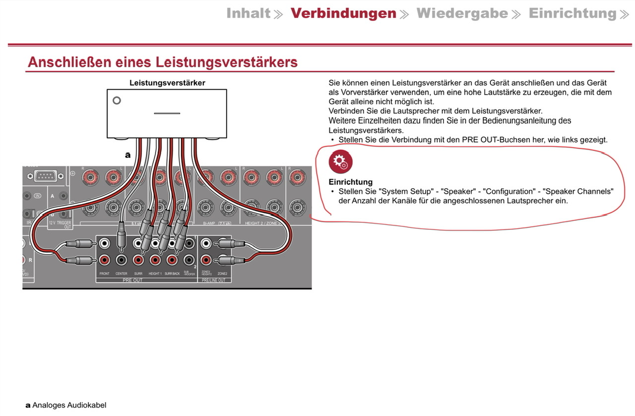

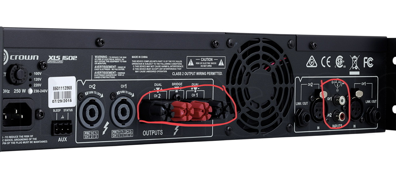

Pre Out Front des Pioneer LX-503 per Cinchkabel in den Eingang CH1 und CH2 der Crown Endstufe.
Weiß (Kanal links) auf weiß, rot (Kanal rechts) auf rot.
Dann die beiden Front Lautsprecher mit den Outputs CH1 und CH2 verbinden, CH1 ist der Linke Lautsprecher, CH2 der Rechte Lautsprecher. Beim Lautsprecher Anschlussterminal schwarz auf schwarz und rot auf rot mit den Crown verbinden.
Das war’s, wieder zurück zum Pioneer in dessen Line in musst du nicht.
Die Weiche des Pioneer AV Receiver inklusive Einmessung sollte auch auf den Pre Out wirksam sein, so bin ich das zumindest von Denon AVRs gewohnt.
Hab exemplarisch eine Crown XLS-1502 für das Bild genommen, das funktioniert aber praktisch immer so oder ähnlich.

Eventuell musst du deinen Pioneer AVR dann noch mitteilen, welche Lautsprecher er künftig nur noch per Pre Out versorgen soll. Dazu mal in die Einstellungen gehen.
