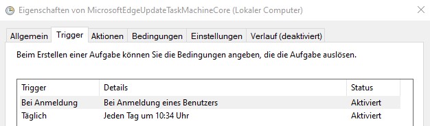

Schaue mal in die Aufgabenplanung, zu finden in der Computerverwaltung. Du mußt aber mit Adminrechten angemeldet sein oder die Computerverwaltung als Administrator starten, sonst wird Dir nicht alles angezeigt. Dort dann mal schauen welche Einträge für den Edge hinterlegt sind.
Bei mir sind zum Beispiel zwei Einträge hinterlegt:
Interessant sind die Einträge, welche mit der Anmeldung oder Logon ausgelöst werden. Manchmal sind mehrere Trigger hinterlegt, siehe dem oberen Eintrag im oberen Bild.
In dem Fall einen Doppelklick auf diesen Eintrag machen und Du siehst in dem sich öffnenden Fenster welche Trigger hinterlegt sind:

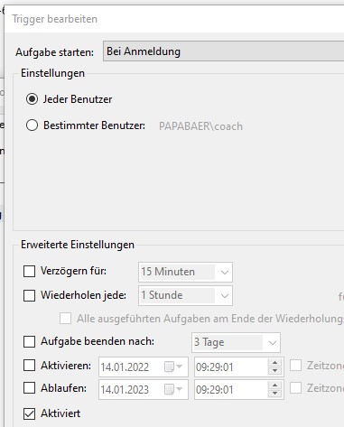

Mit einem Doppelklick auf den Trigger mit "Bei Anmeldung" öffnet sich ein weiteres Fenster (Trigger bearbeiten). Dort kann man diesen Trigger durch entfernen des Häckchens bei "Aktivieren anhalten:
Danach halt testen ob es hilft.

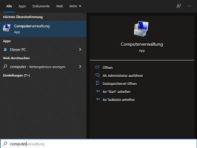

Computerverwaltung als Administrator starten geht über die Systemsteuerung und dann den Punkt Verwaltung. Dort findest Du dann rechts unter anderem die Computerverwaltung. Einen Rechtsklick darauf und im Menü als Administrator ausführen. Oder über die Suche Computerverwaltung suchen:
2022-01-14 095536.jpg (23.18 KiB) 2045 mal betrachtet
Dann einen Rechtklick und so weiter, wie oben.

Vielen Dank! DAS war der entscheidende Hinweis! Ich hatte tatsächlich diese zwei Trigger in der Aufgabenplanung, die jeden Tag unabhängig von der Benutzeranmeldung ausgeführt werden sollen. Beide sind nun deaktiviert und ich habe nun hoffentlich Ruhe (bis zum nächsten Windows-Update :twisted:)
